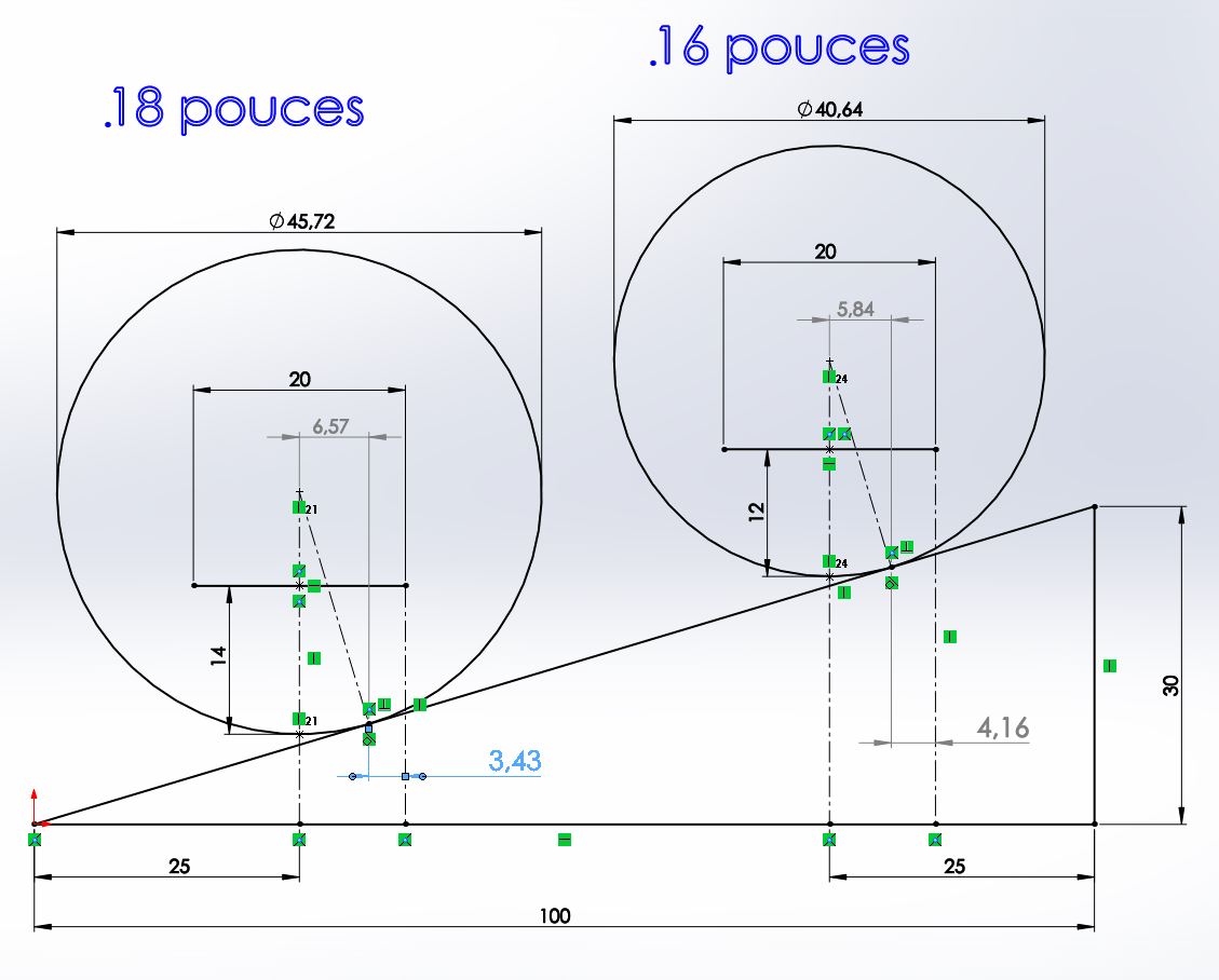

Techos78 Posté(e) le 22 mars 2021 Partager Posté(e) le 22 mars 2021 (modifié) Merci, @Thy-B , pour l'instant je préfère ne rien précipiter car en fait je ne connais pas assez bien cette roue. Je vais consommer cette v11 "nature", pendant 1 ou 2 milliers de km, les optimisations seront pour plus tard... J'ai complètement intégré tes commentaires sur les pads de saut, qui aident au freinage grâce au bras de levier de la cheville. Sans vouloir te cirer les pompes, je n'y avais pas pensé et je trouve ça très intelligent. Je viens de faire une virée autour du lac de St Quentin (12 lapins ), et ça se passe vraiment bien avec cette roue. Par rapport aux vieilles ks18, elle monte un peu moins bien les côtes (sûrement le pneu 19", et le manque de grip aux genoux, les pédales ont la même longueur), mais elle est fichtrement plus stable, et bien sûr elle aplanie la route. Pour ceux qui s'étonnent que je parle de diamètre de pneu et de longueur de pédales, voilà une vieille esquisse propice aux cogitations pour les pentes à 30%, l'important c'est la cote bleue entre bout de pédale et point au sol. La hauteur de pédale ne change rien. Par contre, l'inclinaison voulue par @Ibaloo fait pivoter la pédale ce qui est un peu contre-productif. Modifié le 22 mars 2021 par Techos78 Citer Lien vers le commentaire https://www.espritroue.fr/topic/12114-inmotion-v11/page/124/#findComment-291437 Partager sur d’autres sites More sharing options...
Ibaloo Posté(e) le 22 mars 2021 Partager Posté(e) le 22 mars 2021 (modifié) il y a 49 minutes, Techos78 a dit : Par contre, l'inclinaison voulue par @Ibaloo fait pivoter la pédale ce qui est un peu contre-productif. Je pense que le moteur peut gérer ça sans souci. On parle d'une roue qui grimpe des pentes à 35°. Personnellement je monte rarement des pentes de plus de 12°. Si j'incline l'assiette de 10° - ce qui est beaucoup - il me reste une sacrée marge. Modifié le 22 mars 2021 par Ibaloo Citer Lien vers le commentaire https://www.espritroue.fr/topic/12114-inmotion-v11/page/124/#findComment-291444 Partager sur d’autres sites More sharing options...
Techos78 Posté(e) le 22 mars 2021 Partager Posté(e) le 22 mars 2021 (modifié) Bon, je ne suis pas trop d'accord, le débat m'intéresse mais il risque d'aller un peu loin, je propose qu'on le mette en attente pour l'instant, pour le traiter dans un sujet spécifique. Même si on diverge là-dessus, je te rejoins complètement à propos des hauteurs de pédales qui sont difficile à gérer, dans la circulation, dans les pentes...etc. Il faut le dire, entre autres aux pilotes pas très grands qui auront peut-être des difficultés... question : y a-t-il un pilote v11 qui n'a jamais soulevé la pédale avec son 2ième pied ? Euh, je ne veux faire peur à personne car, une fois à bord, c'est le pied. Modifié le 22 mars 2021 par Techos78 Citer Lien vers le commentaire https://www.espritroue.fr/topic/12114-inmotion-v11/page/124/#findComment-291447 Partager sur d’autres sites More sharing options...
Ibaloo Posté(e) le 22 mars 2021 Partager Posté(e) le 22 mars 2021 (modifié) il y a une heure, Techos78 a dit : question : y a-t-il un pilote v11 qui n'a jamais soulevé la pédale avec son 2ième pied ? Au début je la soulevais parce que je n'inclinais pas suffisamment la roue sur le côté au démarrage. Il ne faut pas hésiter à lui donner 30 degrés de gîte à l'arrêt. J'avoue que je n'accroche plus la pédale au démarrage depuis bien longtemps. En revanche les arrêts sont toujours des exercices d'équilibre qui me donnent mal au dos. Et je confirme également qu'une fois que l'on est dessus et qu'on roule avec c'est vraiment une super roue. A condition de ne pas s'arrêter et démarrer trop souvent. C'est pour ça que je la déconseille pour un usage urbain. Modifié le 22 mars 2021 par Ibaloo Citer Lien vers le commentaire https://www.espritroue.fr/topic/12114-inmotion-v11/page/124/#findComment-291450 Partager sur d’autres sites More sharing options...

indy49 Posté(e) le 23 mars 2021 Partager Posté(e) le 23 mars 2021 Il y a 14 heures, Techos78 a dit : question : y a-t-il un pilote v11 qui n'a jamais soulevé la pédale avec son 2ième pied ? Ben... Je ne crois pas avoir eu ce souci, mais j'ai ptet oublié Pour Ibaloo et les 30% : j'ai regardé comment je montais sur la roue. Ben ma roue est droite ou quasi droite (10° ne doivent pas se voir sans fil à plomb/rapporteur ) Par contre j'ai remarqué que je mettais mon pied à terre, un peu en arrière. C'est peut-être pour ça que je n'accroche pas la pédale ? Citer Lien vers le commentaire https://www.espritroue.fr/topic/12114-inmotion-v11/page/124/#findComment-291533 Partager sur d’autres sites More sharing options...
Ibaloo Posté(e) le 23 mars 2021 Partager Posté(e) le 23 mars 2021 il y a 14 minutes, indy49 a dit : C'est peut-être pour ça que je n'accroche pas la pédale ? Ou peut-être parce que tu mesures plus d'1m80 ? Avec mon pauvre 1m69 je suis obligé de l'incliner quasiment à 30° pour arriver à monter dessus sans accrocher la pédale. Ce n'est pas vraiment un problème au démarrage, mais pour m'arrêter bonjour la galère et le mal de dos - ça me fait aussi mal que de rater une marche d'escalier. Citer Lien vers le commentaire https://www.espritroue.fr/topic/12114-inmotion-v11/page/124/#findComment-291534 Partager sur d’autres sites More sharing options...
