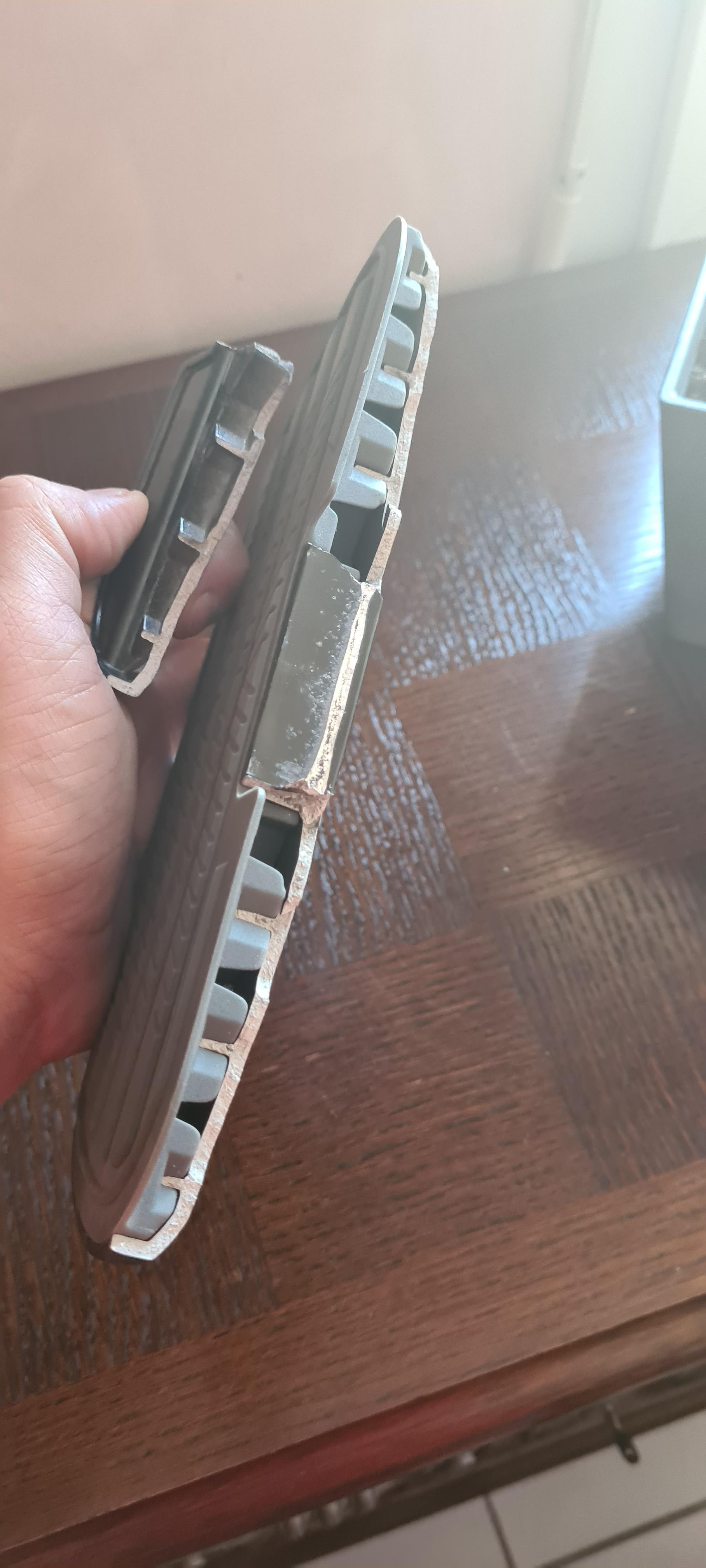

Quelques 6 mois plus tard j'ai la pédale qui a cassé net sans aucune raison en roulant sur une voie cyclable en bord de route.
Je précise les pédales étaient recouverte dessous d'un petit matelas de ma conception avec carton scotch et caoutchouc pour éviter toutes rayures et chocs. Visuellement rien de profond suite à ma première chute et la casse est net sur la matière près de l'axe de vissage.
Ce que je ne comprends pas c'est la qualité de la pédale qui semble être un sorte de plastique graphite particulier pour quelque chose d'aussi vital ça se déforme pas avant de casser mais ça casse cash.
J'ai revendu la roue après réparation et à présent je me demande une chose, pensez vous que cela puisse venir d'une faiblesse des pédales v10f et la V11 est-elle fabriqué dans le même composé ?

Bonjour @Steph31,
Concernant ta pédale fendu, un jour je suis tombé sur un poste très intéressant de @Techos78. Il disait dans mes souvenir qu'il y a 3 vis pour maintenir la pédale, 2 latérales et 1 central. les wheelers on tendance a serrer trop fort les 2 latérales ce qui a pour effet de mettre en tension de part et d'autre, ce qui fragilise grandement la pédale. Les 2 vis latérales ont pour rôle d'empêcher que l'axe (une tige en acier) se barre. Si tu pense que le problème viendrait potentiellement de là... j'espère t'avoir aidé, en tout cas la V11 est vraiment super :)

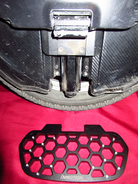

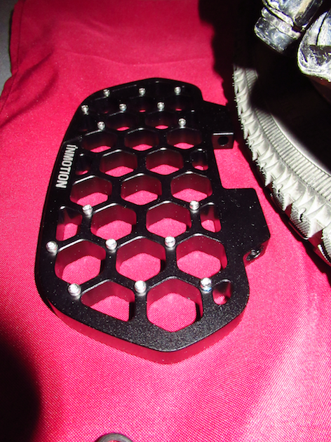

Ce que je sais par contre c'est qu'il y a un renfort sous la pédale de la V11 (tout autour de l'échancrure centrale), là où justement la fissure des pédales de la V10 se développait. De plus si le poids exercé est bien le même, avec la suspension il n'y a plus le "choc" qui amenait la rupture.

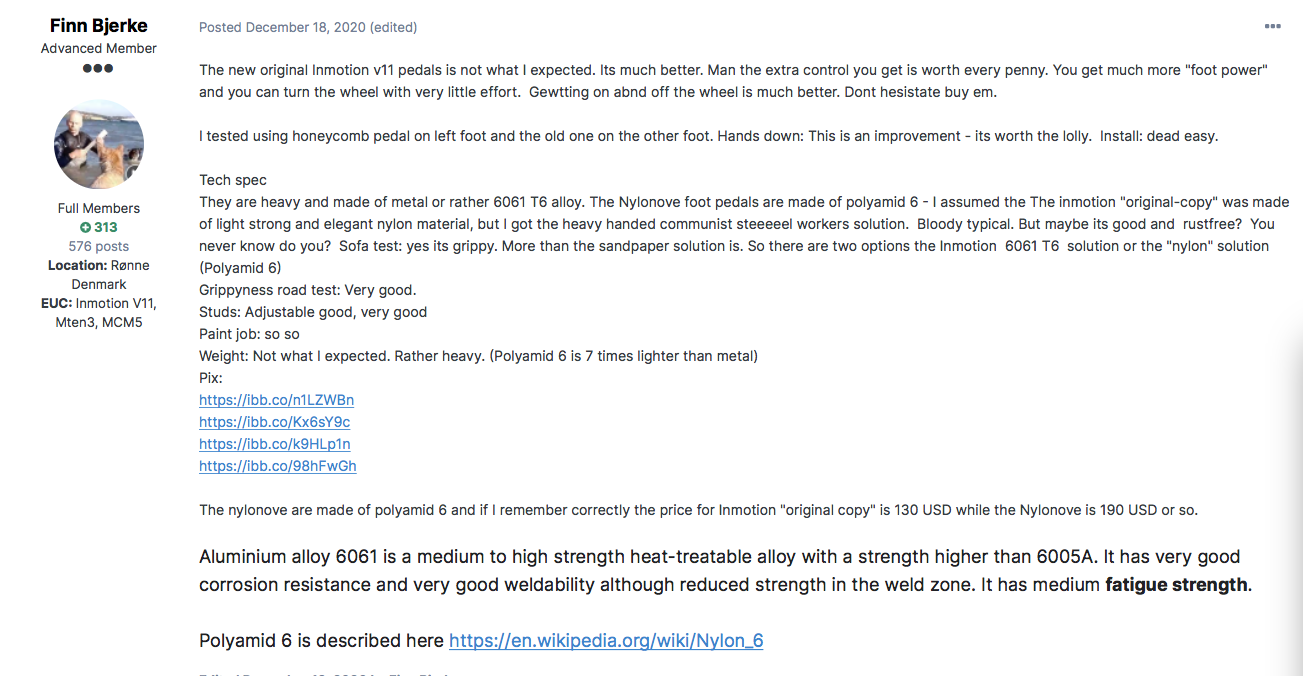

IM a aussi sorti des "honeycomb pedals" que j'ai reçues depuis peu et qui me semblent bien trop lourdes pour être en aluminium...
Le renfort sous la pédale de la V11 est bien visible en haut de la photo.
Si quelqu'un sait en quel métal "pas aluminium" sont faites ces pédales IM... Moi, ça me rassurerait. :D
Edit :
Ben si finalement...
https://en.wikipedia.org/wiki/6061_aluminium_alloy
"This can exceed the yield strength of certain types of stainless steel in comparison."
Bon... J'ai compris. Il va falloir que je m'y colle pour les tester... :(

J'ai du serrer 2 fois dans toutes mon utilisation de la v10f mais possiblement cette raison car ayant peur de tomber j'ai bien serrer. Dommage que ça soit pas expliqué... Bref.

Je ne vois pas où est le renfort ?
Pour ta pédale j'en sais rien mais clairement elle a l'air pas mal du tout.
Dommage qu'ils prévoient pas de série celle ci pour une meilleure résistance.

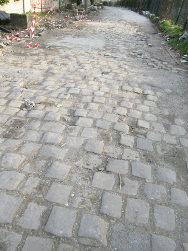

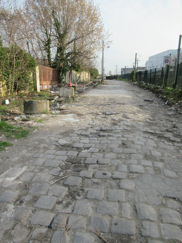

Le 03/03/2021 à 19:32, King Size a dit :
Toujours en retour taf de moins de 50 km sur ma V11, voici la rue Jean-Pierre Timbaud à Stains :
Il y a de quoi y organiser une course de vitesse sur roues à suspension... xD
Mais il va falloir se dépêcher : Elle est tellement défoncée que la Mairie a décidé de la restaurer par petits bouts... :(
Quand je vois ça je me dis que mes 115/120 kg sont pas vraiment un pb 🤣
