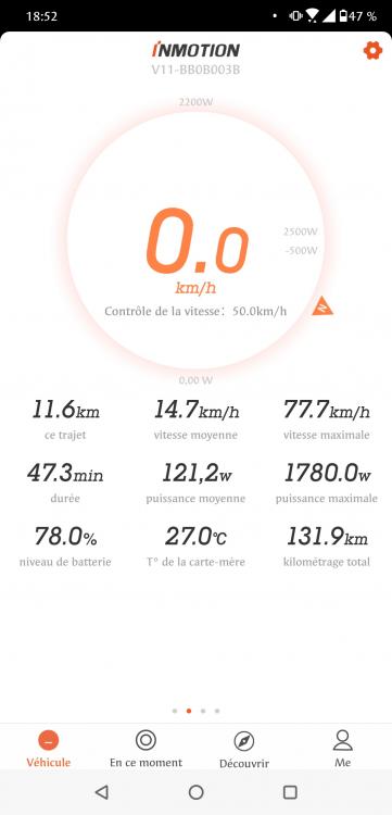

Tout autre sujet, le coupe circuit n'a pas fonctionné lorsque j'ai porté la roue, du coup 77km/h au compteur et la roue ne s'est même pas coupé. Gros moteur !
Modifié par Syoäni

il y a 10 minutes, Syoäni a dit :
Tout autre sujet, le coupé circuit n'a pas fonctionné lorsque j'ai porté la roue, du coup 77km/h au compteur et la roue ne s'est même pas coupé. Gros moteur !
Je viens de faire l'essai dans ma cave.
Le bouton de roue hors-sol n'est actif que si on appuie dessus en marchant à moins de 2km/h. ( certaines roues exigent l'immobilité ). Si on a appuyé sur le bouton quand on allait "trop vite" et qu'on ralentit après : niet, la puissance ne se coupe pas et la roue accélère si on la soulève (de travers).
Le mieux est de valider la nouvelle option du dernier firmware, la détection d'accélération à vide marche bien, et le jingle dément est rigolo.
Il est possible que le bouton soit en cause... le mien est très sensible, mais ce n'est pas un défaut.
