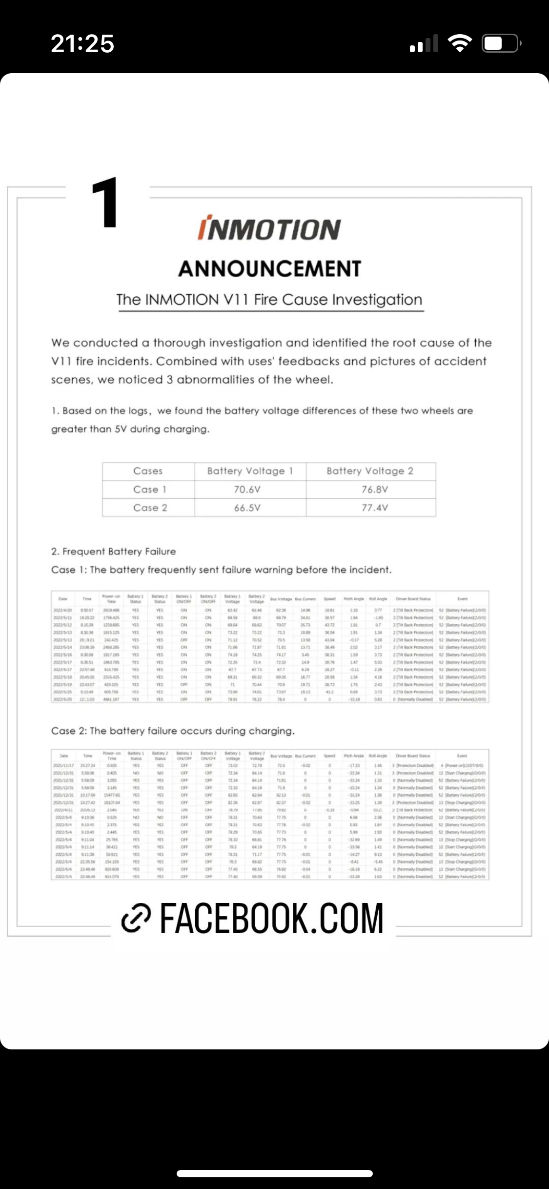

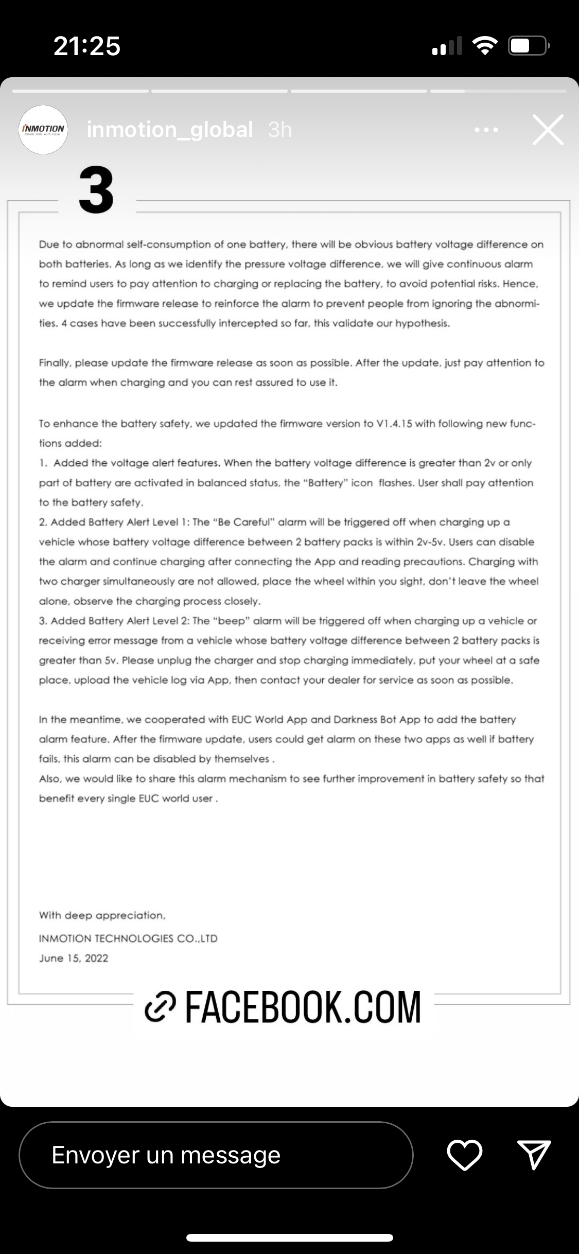

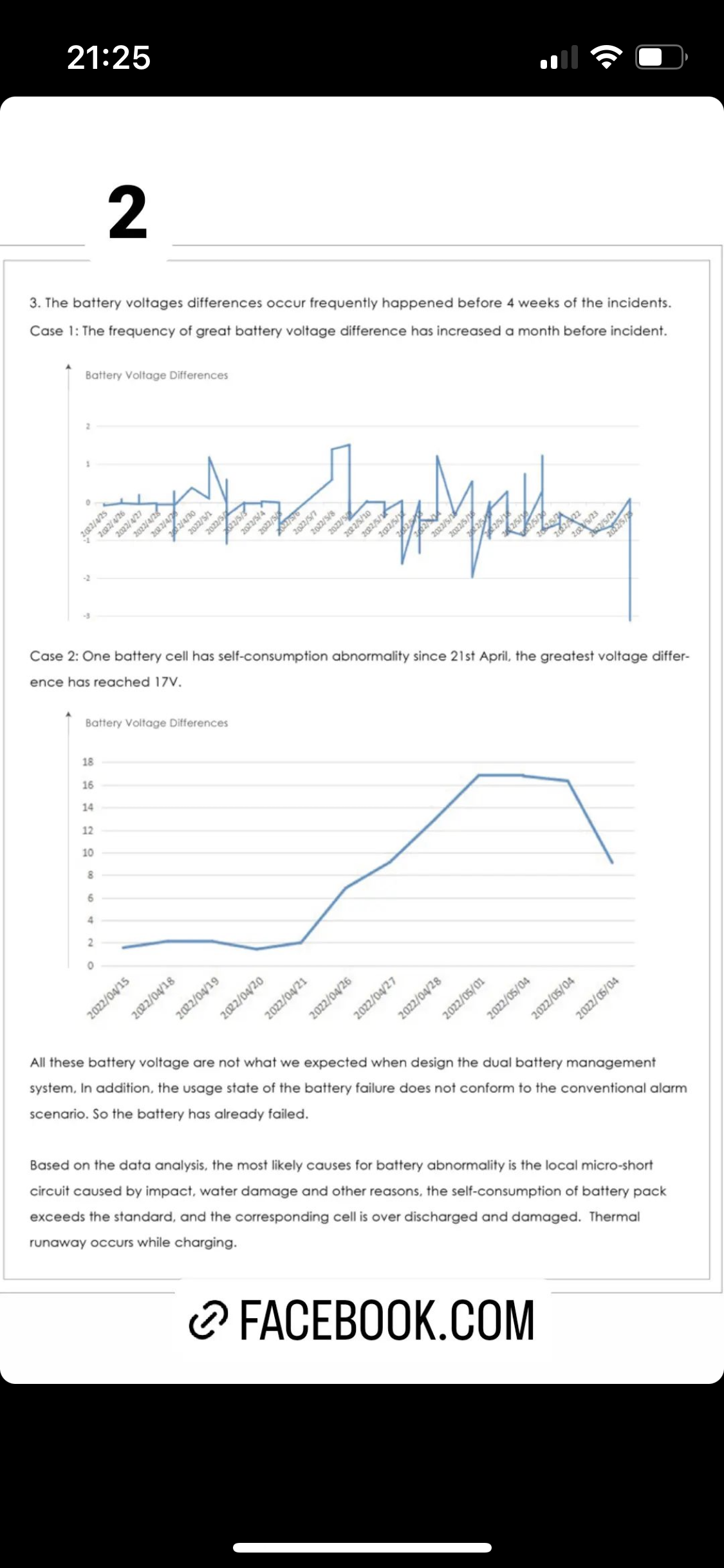

De ce que j’ai compris ils expliquent 3 lignées de soucis qui peuvent causer les départ de feu sur les V11
En gros analysent les 3 incidents et ils disent que c’est pas de leur faute :
Il s'agit d'une annonce par rapport à quelle  V11 ? Est celle liée à la tienne @EXD | Dorian?
Moi ce que j'en retiens c'est que la batterie a commencé à être en anomalie 1 mois avant et que des warning sont apparus (je ne sais pas si il y a un logo spécifique sur le lcd dans le cas ou l'utilisateur n'utiliserait pas l'app inmotion).
Si la personne avait checké les tensions des batteries via l'app, elle se serait à priroi rendu compte qu'il y a avait un gros soucis côté batterie.
La cause officielle de la détérioration de la batterie sont des court-circuits au niveau d'une ou plusieurs piles, qui a entraîné au fil du temps une augmentation de tension dans ces piles, entraînant au bout d'un moment.
Au final les nouvelles alertes du dernier firmware permettront de renforcer l'attention de l'utilisateur si ce genre de cas se produit, de manière à ce qu'il ne puisse plus les ignorer.
Si cela peut intéresser des gens qui comprennent mal l'anglais, je peux faire une traduction du doc.
Pas vraiment. Ils disent que
il y a 58 minutes, Djal a dit :
Ils disent que la cause des incidents est à chaque fois une différence d'équilibrage de charge entre les batteries. Il était non détecté par leur système d'alerte car sortant des schémas qu'ils avaient imaginés - ce qui à mon avis est l'origine du firmware 1.4.15 sorti peu après le 1.4.14.
Maintenant ils pensent que la cause de ces déséquilibrages est  probablement dû à un choc physique sur les batteries, ce qui me dérange parce que sur aucune photo des V11 qui ont pris feu je n'ai vu de double coque éventrée qui laisserait supposer qu'un pack batterie soit touché. Ce qui veut dire que ça peut se produire après une chute sans qu'aucun signe extérieur ne puisse laisser penser que le pack va se lancer dans une imitation de la navette Challenger.
En gros lors de la charge qui suivra une chute ou un choc restez près d'une fenêtre car vous pourrez être amenés à devoir jeter la roue à l'extérieur à tout moment...

Dans le 1er cas, des warning concernant la batterie ont été envoyé par la V11.
Pour la différence d'équilibrage entre les batterie comme cause je le tournerai un peu différemment. C'est plutôt la tension anormale au sein d'une des 2 batteries qui est le problème. La batterie seine sert d'étalon au logiciel pour détecter si il y a une tension anormale sur l'une des 2 batteries. La différence de tension des batteries correspond davantage à la conséquence.
Pour le firmware 1.4.15 c'est en effet ce qu'ils ont expliqué à la fin du doc.
Effectivement.
Et ils n'affirment pas que c'est du à un choc, ils indiquent différentes causes possibles, dont un choc, ou de l'eau.
Ils ne disent pas non plus que ce n'est pas de leur faute.
Enfin ils expliquent les mesures prises pour que ça ne se reproduise plus : nouveau firmware avec deux seuils d'alarme : une première, désactivable, si une différence de voltage comprise entre 2v et 5v est détectée et une seconde, non désactivable, si supérieure a 5v.
Perso je trouve leur communication plutôt transparente.
