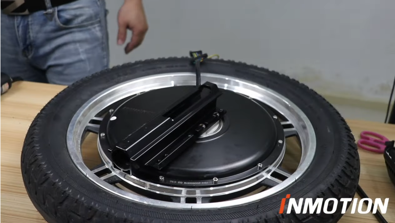

et voila comment on la démonte 😄
on est pas obligé de la désosser entièrement pour réparer une crevaison ;)
Modifié par nthierry
corr
Seigneur, faites que je ne crève jamais parce que je n'aurais clairement pas la patience...

C'est impressionnant tout de même ! Bon par contre, même si l'on ne doit pas tout enlever, changer un pneu ça va être sympa ^^
Et bien plus j'en vois sur cette V11 plus je me dis qu'elle a un gros potentiel !
Certes le démontage semble assez complexe, bourré de visserie, mais on vient bien dans le conception de la roue à quel point elle semble sérieuse et très bien réalisée. Ce qui me frappe le plus, c'est le soin particulier apporté à la câblerie, tout est bien rangé et bien positionné, et je suis certain que c'est de très loin la roue la plus étanche du marché, tout ayant l'air extrêmement bien compartimenté.
les matériaux utilisés semblent également très solides et ne font pas cheap du tout !
Autre point très positif pour le démontage/remontage, pas besoin de retirer des pads pour accéder à la visserie.
J'attends avec impatience de la voir de plus près et pouvoir la tester.
Il y a 2 heures, nthierry a dit :
Il faut avouer que c'est très impressionnant, propre et bien construit... ça donnerait presque envie d'en acheter une...
Gotway devrait prendre exemple :D
Par contre misère, niveau réparation... pfiouuuu ça va être long :-s
je tente meme pas... bombe anti crevaison et pneu jusqu'au bout du bout 😜
La solution d'Inmotion est finalement assez simple, on remplace l’équerre fixe par un système à rail.
J'espere qu'ils vont poster la version x1 du démontage
La photo au dessus montre que Inmotion utilise un moyeu géant, avec un roulement de très gros diamètre, dans le même esprit que l'invention de Rockwell (jamais exploitée) :
0170617113422.thumb.jpg.79a12e110e642aa5  Rockweel
Le bout d'axe ne pourra pas casser : il n'y en a plus.  :dix:
Pas étonnant qu'elle soit si lourde, vois avez vu le nombre de vis ?  ;)
L'intégrité devrait être meilleure que la s18 qui semble disperser des bouts de coque assez facilement.
Modifié par Techos78
il y a 17 minutes, Techos78 a dit :
C'est pas idiot comme système. Le système de glissière pour les calles pieds est pas mal ausi, ça empêche d'écarter la coque pour passer le moteur.

Il y a 10 heures, Techos78 a dit :
Sauf que si tu pètes le support pédale pour x ou y raisons, tu peux changer le moteur :D
