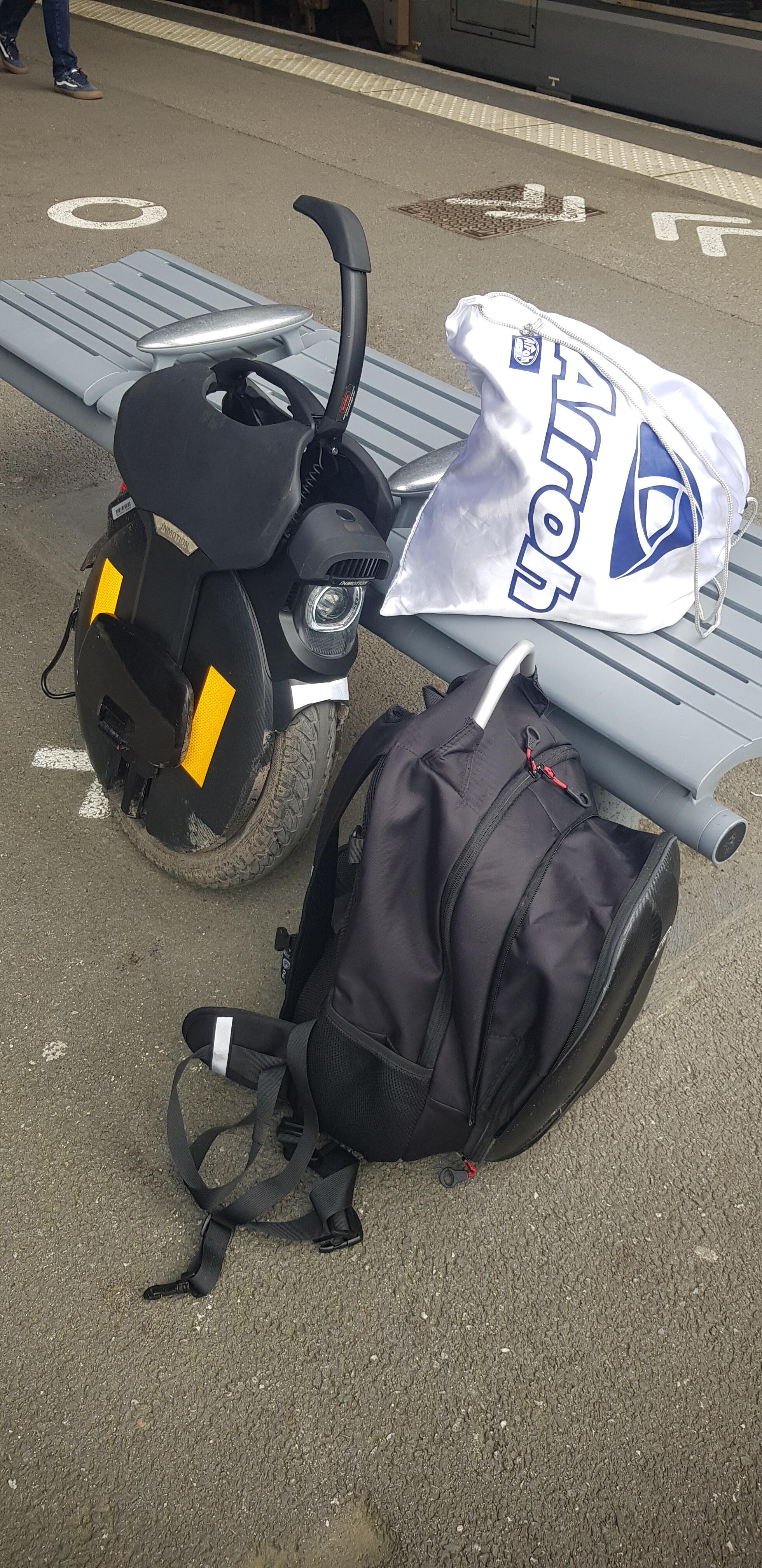

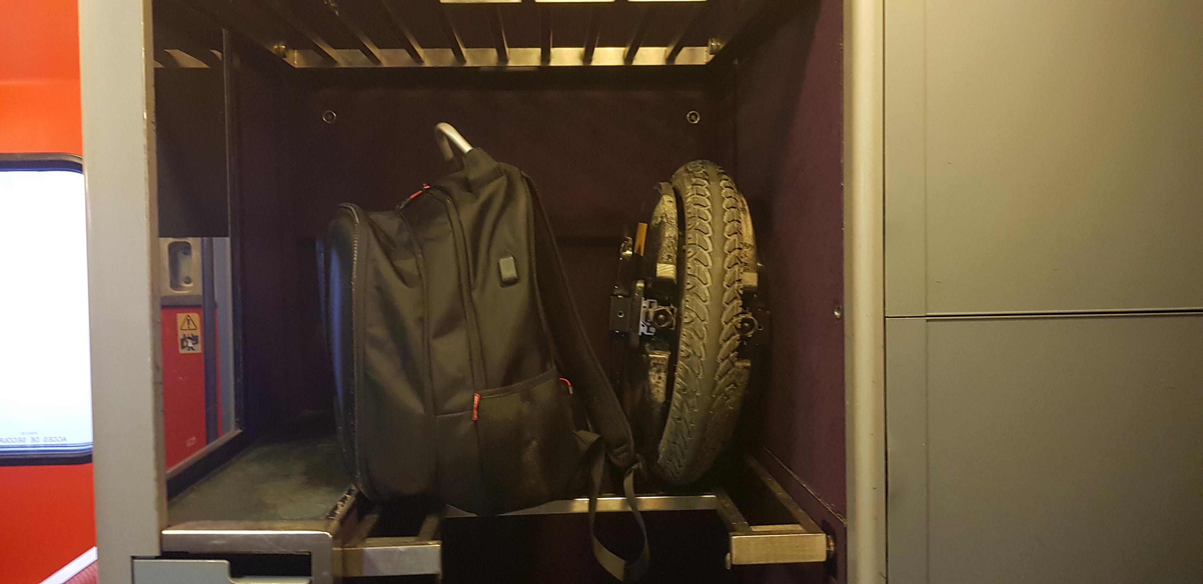

Je mets 2 photos de la V11 dans le TGV et sur le quai de la gare pour vous donner une idée de l'encombrement (et mon casque intégral Airoh commander sous sa housse pour l'échelle). Je n'ai eu aucune difficulté particulière à la monter dans le train.
Un peu lourde à monter d'un gradin, mais franchement rien d'insurmontable.
À l'arrivée je me suis fait Montparnasse-Sartrouville et je vais répéter ce qu'ai déjà écrit précédemment, à savoir que les meilleurs moments du voyage ont été sur la chaussée, couloirs de bus compris. Je mesure 1m70 et chaque montée/descente de la roue reste un exercice qui  n'est pas périlleux, mais franchement désagréable à cause de la hauteur des pédales. Par contre rouler est un pur plaisir. C'est un peu comme passer du char à boeuf à la mercedes-benz. Pas un bip, pas une protestation, rien. Un train de sénateur dans un silence de basilique.
