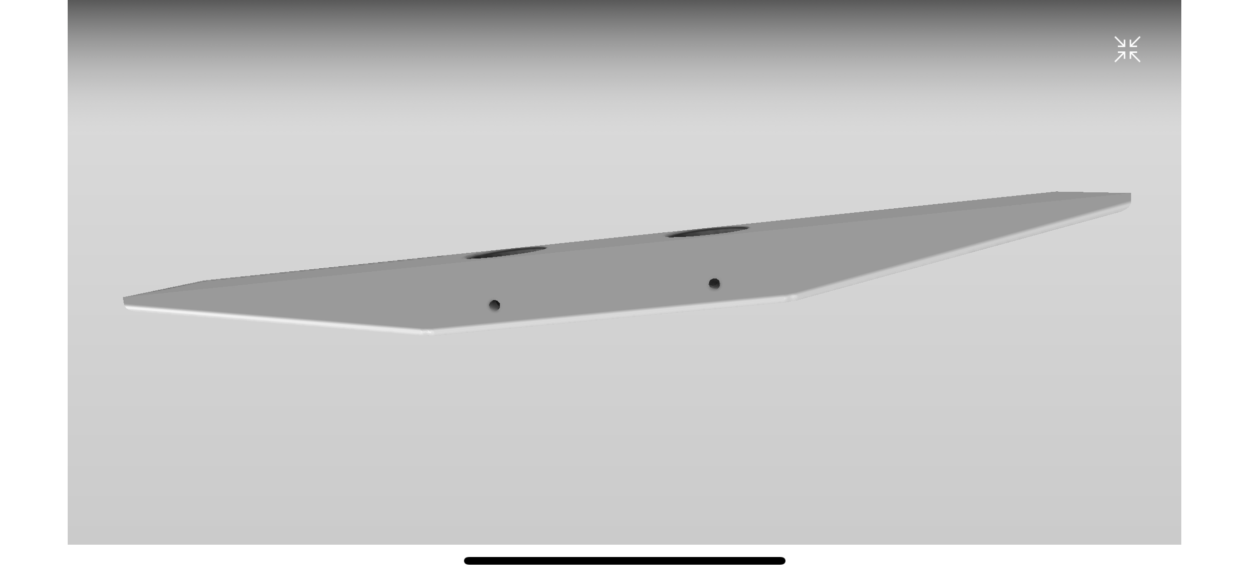

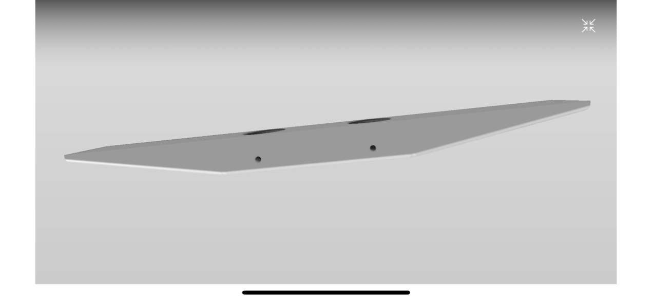

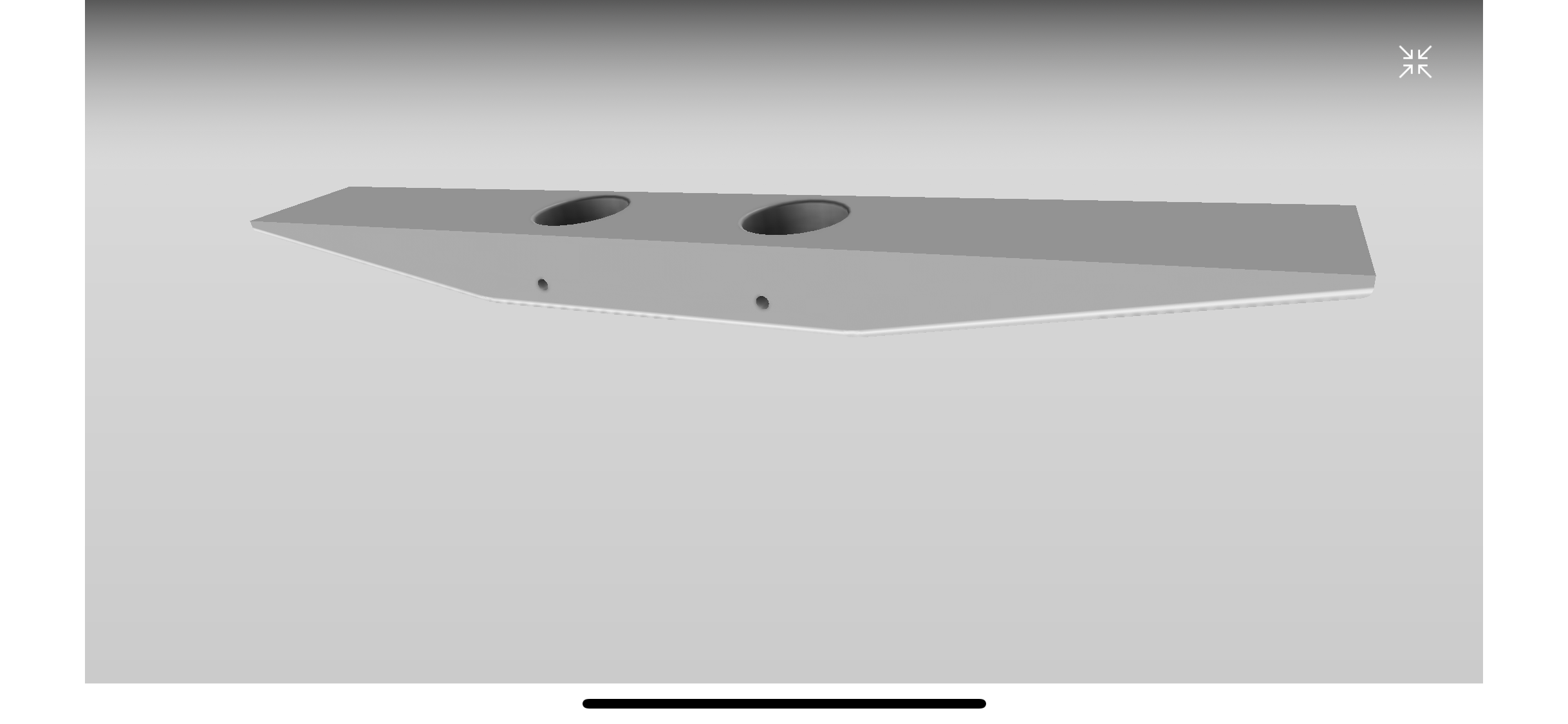

Il va falloir prévoir une protection sur la S18 pour éviter de dégrader les tubes, ce qui risque de poser des problèmes lors des démontages futurs . J'imagine bien un patin en nylon qui pourrait glisser sur les obstacles en lui donnant une forme adéquate .
il y a 7 minutes, Erwanrcx a dit :
Il n'y a aucun impact sur le débattement
Vu, merci Erwan.
il y a 2 minutes, Erwanrcx a dit :
Of course... Bon, ils attendent quoi ceux qui ont une imprimante 3D ? :D Allez, au boulot, les gars... et on pourra se contenter d'ABS plutôt que de Nylon ou de PTFE... ;)

Je crains que malgré les avantages de l'impression 3D on ne puisse réaliser une pièce suffisamment solide pour contenir les joules d'un choc, même à vitesse réduite.
Par contre usiner un morceau de nylon issu d'une planche à découper me semble être une super solution. Cette matière (polyéthylène ou PEHD) me semble parfaite pour cette application, j'en utilise tous les jours, et on s'en sert également dans l'industrie pour des guide-chaînes et beaucoup d'autres applications...
Je vais valider le design de la pièce en impression 3D, puis je vais voir avec un fournisseur la possibilité de la faire usiner avec la matière adéquate
Le matériau n'est pas très cher et vendu au kg, suivant le prix de fabrication, peut-être qu'on pourrait en prévoir pour les personnes intéressées
