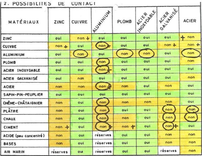

Je suis tout à fait d'accord mais je souhaiterais en rajouter un autre : Ne pas se tordre...
En quel métal est l'axe qui reçoit les efforts de flexion énormes imposés par la chambre négative de l'amortisseur et qui est liaisonné aux 2 losanges extérieurs? En aluminium? J'en doute...
Et si j'en crois ma très vieille table de contacts possibles avec les métaux (Normes dans le bâtiment):
Je sais bien qu'on a fait énormément de progrès dans les métaux ou leurs alliages et que les chinois n'ont que faire de respecter ce genre de règles...mais quand même! Alors je préfère croire que s'ils ont choisi un autre métal pour leur losanges de suspension, c'est que...peut-être...ils avaient une bonne raison (autre que le pognon!)...
Allez! Bisous câlins à toutes et tous! ❤️
@King Size, pour être sûr de bien comprendre, tu fais allusion aux oxidoréductions qui peuvent avoir lieu entre les différents couples de métaux, particulièrement en présence d’eau ?
Ca pose alors la question des matériaux utilisés pour les vis, en particulier dans les liaisons pivot.
Quel est ton avis sur la question, y a-t-il une approche un peu normalisée en conception sur ce sujet ?
Merci pour ce graphe, très intéressant 👍
