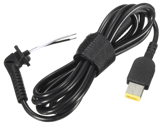

Le 25/06/2020 à 20:06, King Size a dit :
Il me semble qu'il faut d'abord lever l'ambiguïté du plus et du moins sur la prise Lenovo.
Je viens juste de recevoir un bidule commandé sur ali pour récupérer de ces prises Lenovo, ceci afin de me bricoler l'adaptateur qui pourra me servir bientôt... Un autre en approche également.
Apparemment, ces prises rectangulaires sont réversibles, sans détrompeur aucun, un peu comme les très répandus jacks cylindriques de toutes sortes.
En toute "logique", elles doivent être câblées avec le plus au centre et le moins à l'extérieur, non...? Ceci dit, je vérifierai bien sûr cela sur le chargeur d'origine !

Le 15/07/2020 à 23:45, sanfred a dit :

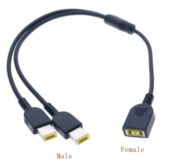

Il y a 8 heures, sbouju a dit :
En effet, le câblage "orthodoxe" d'une prise Lenovo est négatif à l'extérieur et positif à l’intérieur. Mais dans le cas du prolongateur en Y, les polarités inversées du chargeur Kingsong seront respectées.
Tu pourras communiquer le lien pour le câble Y Lenovo.
il y a 15 minutes, Maître Folace a dit :
Il est bien dans mon message, et en cliquant sur "un bidule commandé sur ali" , mais les liens ne lient plus, sur le fofo, on dirait...
Il faut faire un clic droit dessus, le copier, et le coller dans une nouvelle fenêtre du navigateur.
Modifié par sbouju
