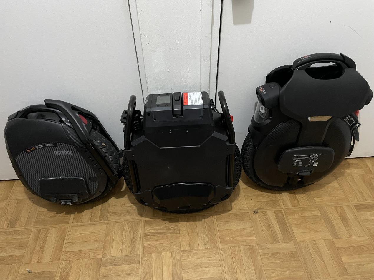

EDIT : je ne pouvais pas vous laisser sans une photo de famille (je termine l’année sur 3 roues) :
Modifié par RValiasRV
Ajout de la photo de famille
