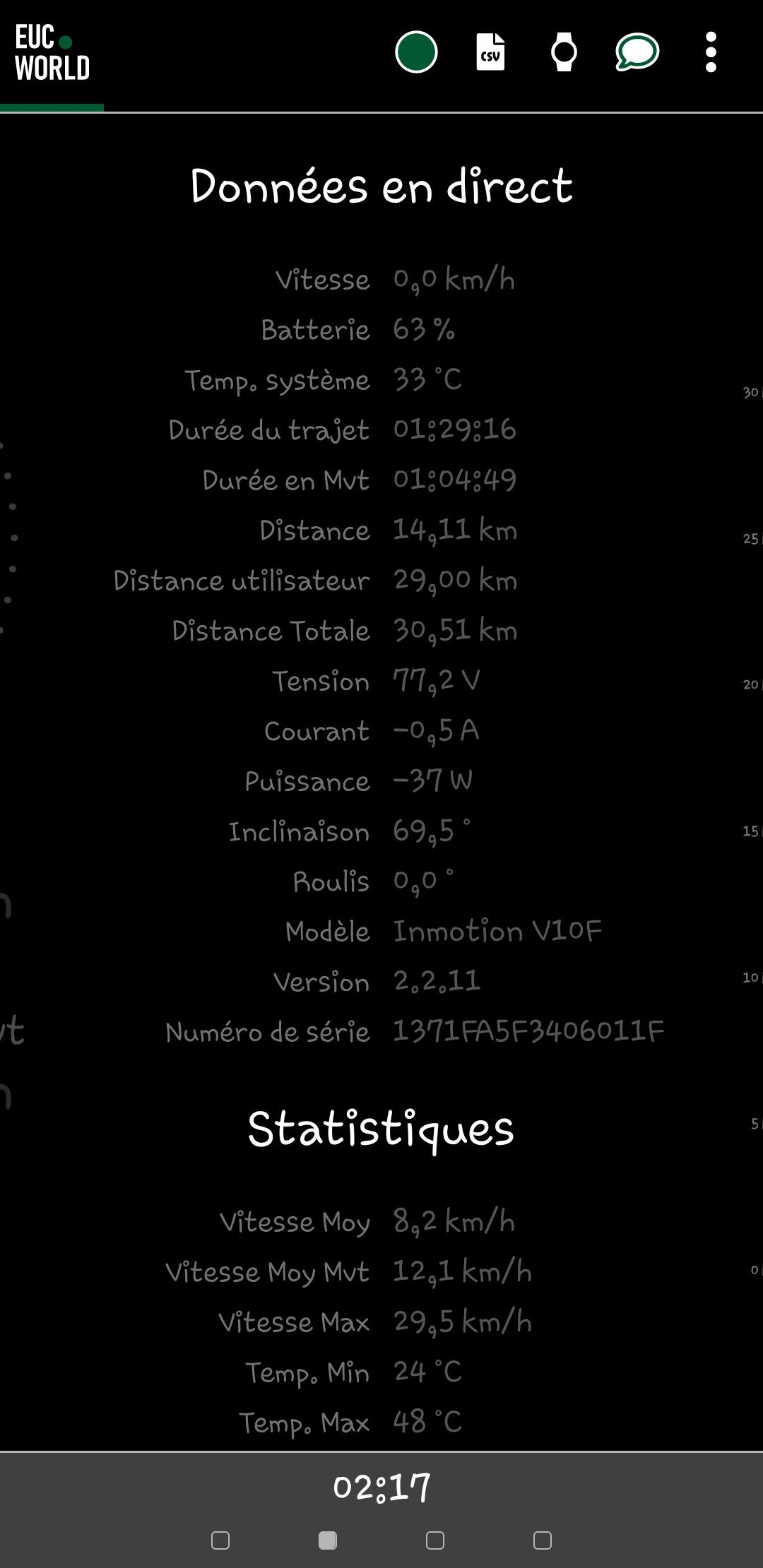

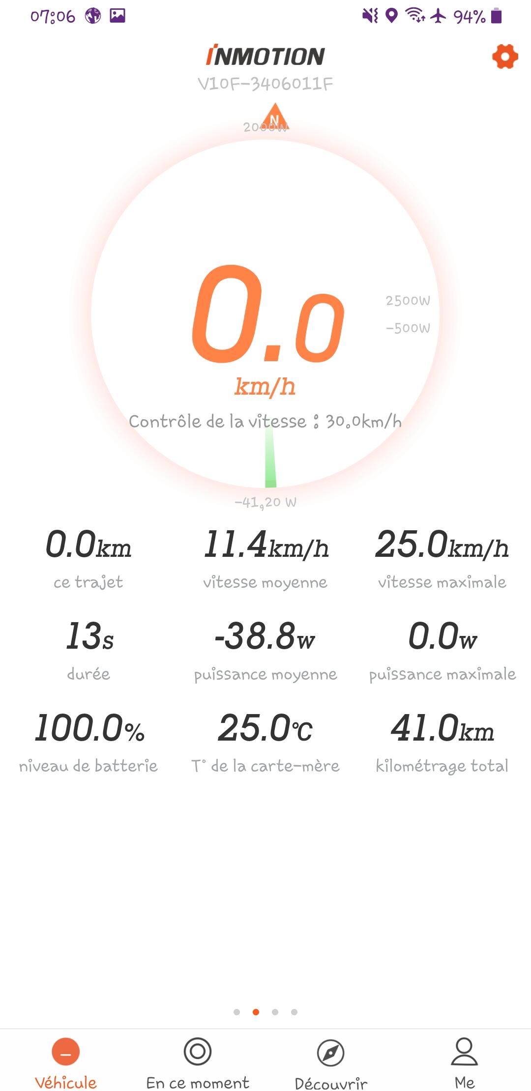

J'ai reçu il y a peu ma V10F que j'ai commandée à la suite d'un (trop ?) court apprentissage sur une Ninebot S2 que l'on m'avait prêtée. Je n'ai, pour l'instant, pas de problème — il faut dire que je n'ai pu rouler qu'un peu plus d'un jour avec pour l'instant — si ce n'est un détail (?) plutôt gênant : que ce soit en mode parking ou "debout" (avec ou sans le coupe circuit), l'application m'affiche -0,4~-0,5A. Je n'arrive pas très bien à comprendre pourquoi (ampèremètre mal calibré ?). Je précise que le "problème" vient bien de la roue puisque j'ai le même résultat avec EUC World
Screenshot_20200526-070642_InMotion.thumb.jpg.2bb5c8baee8f6ee190b968335445c82d.jpg1503539905_Screenshot_20200524-021751_EUCWorld.thumb.jpg.b48618f8db796971cdf3da7a07375395.jpg
Je dois avouer que ce n'est pas très pratique (et pas très "esthétique") pour calculer ma consommation : je suppose que l'application se base sur la puissance pour la calculer et non sur le pourcentage de batterie restant (ce qui ne serait pas très judicieux). Cela ne doit pas non plus simplifier la vie à EUC World pour l'estimation de l'autonomie (selon l’algorithme qui a été choisi pour).

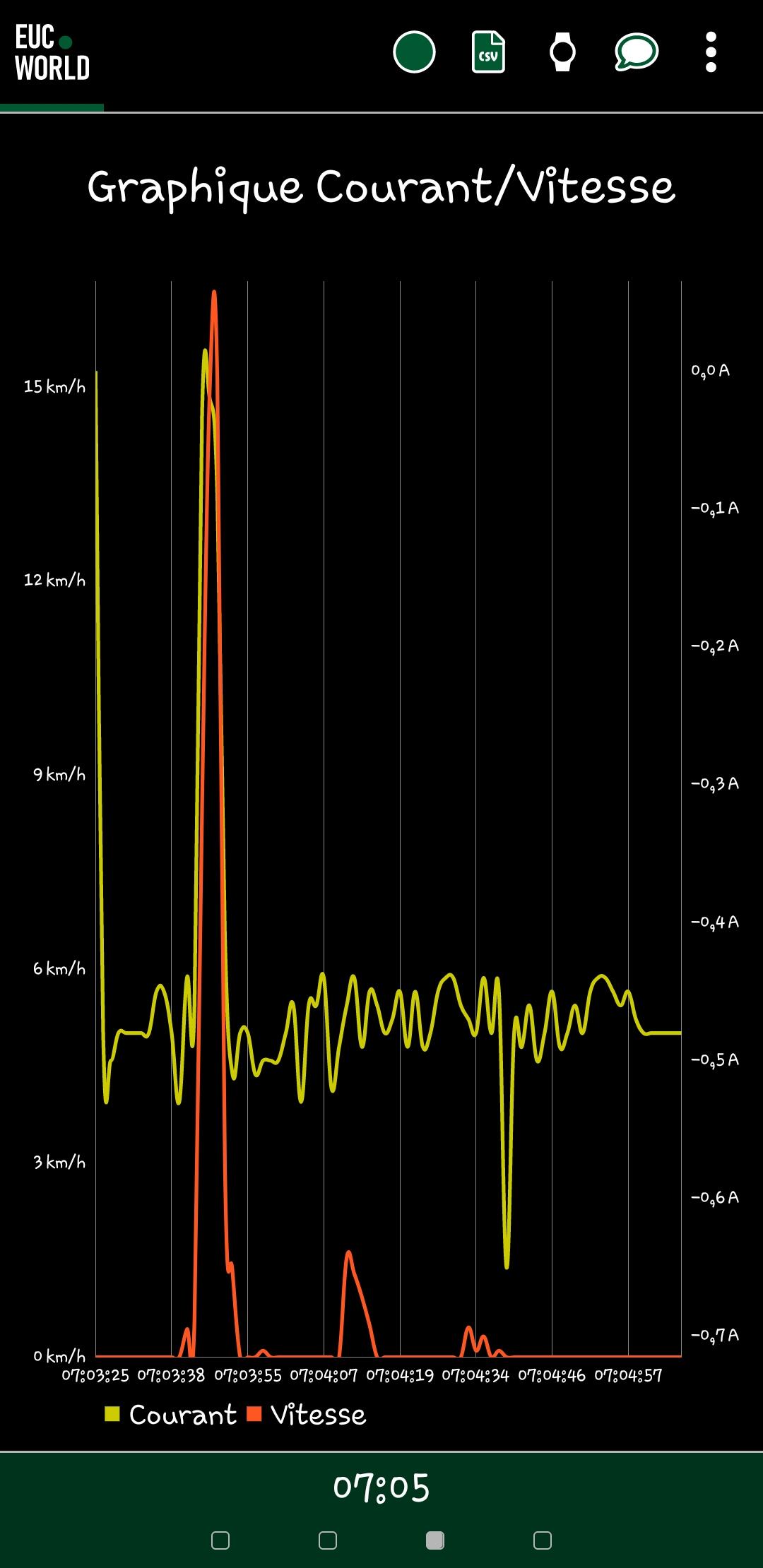

Il semble que le phénomène agisse comme un offset. En effet, en soulevant la roue et en la faisant (un peu) accélérer, on peut s'apercevoir que les données ne sont pas des plus réalistes.
1977416399_Screenshot_20200526-070505_EUCWorld.thumb.jpg.a7d5332e8f662a886342a794db77efb8.jpg
Si jamais quelqu'un connait ce phénomène ou sait comment l'enrayer, je serai ravi de l'entendre (ou plutôt de le voir) s'exprimer sur le sujet.

Un courant négatif cela se produit lors des freinages. Donc la sonde de courant est mal étalonné, il y a au moins un problème d'offset.

Ce n'est pas de l'instrumentation de précision une roue. Quelques dizaines de Watts devant la puissance nominale d'une V10F ce n'est pas grand chose.

Je le sais mais 40W permanents avec une moyenne de 10km/h, cela change tout de même ma consommation de 4wh/km sur un total de 15wh/km. Ce n'est pas pratique d'autant que la correction à apporter dépend de ma vitesse moyenne : il devient difficile de se fier à la consommation par km dans ces conditions.

D'une manière globale, il ne faut pas se faire trop d'illusions sur la mesure de courant d'une roue. Non seulement il peut y avoir de l'offset, mais le facteur d'échelle lui-même est généralement catastrophique... Comme l'a dit @edae, une roue n'est pas franchement un instrument de mesure.
