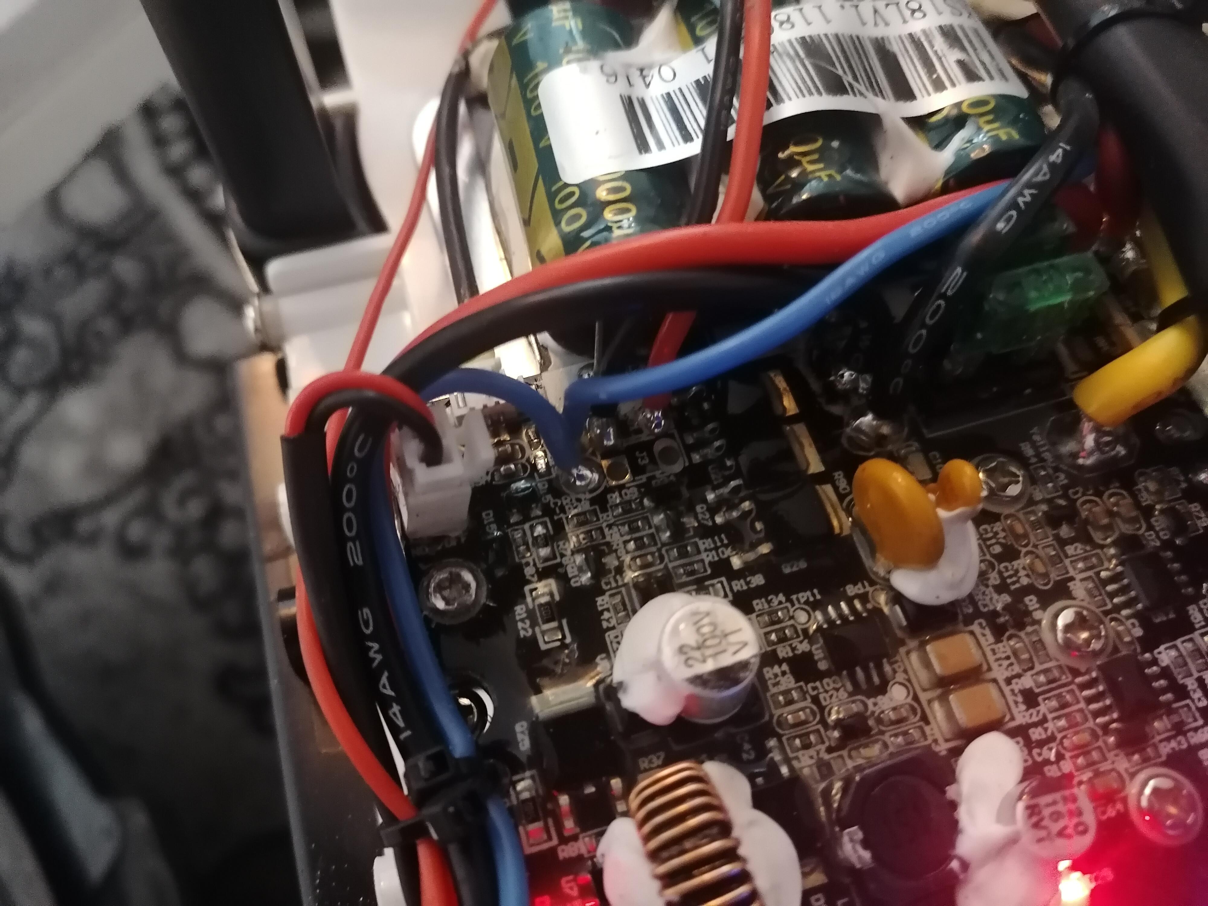

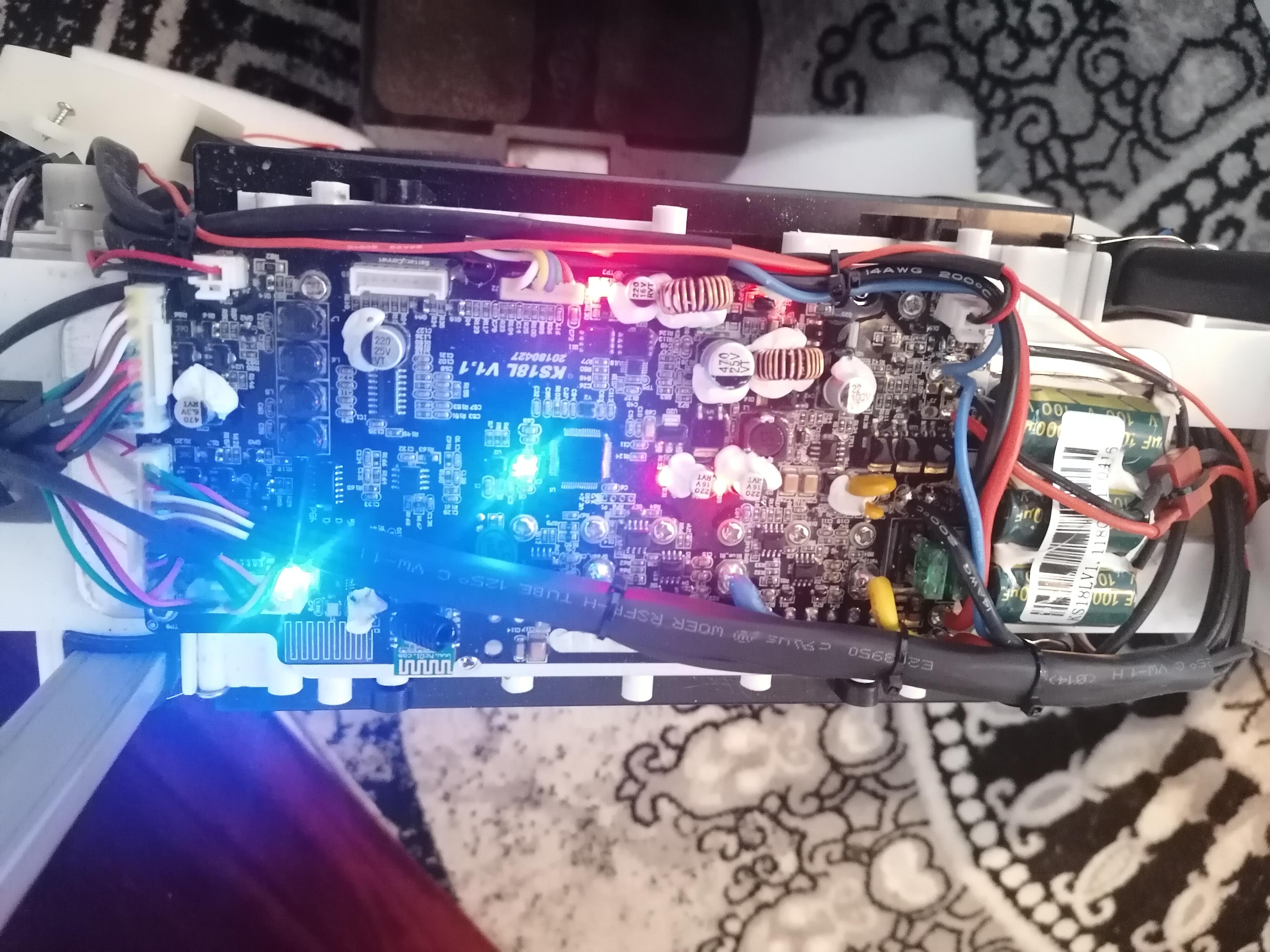

Posted (edited)
Ok multimètre chek
Roue démonter check
Batterie débranché check...
Raah ya Des piles sur la carte mère, elle continue a faire sapin de Noël. Je voulais la vider pour espérer un reset Magic...
Edit : oook j'avais oublié un plug sur la batterie. Elle s'éteint bien maintenant
En tout cas rien de visiblement cramé
Edited by OrionGames

J'ai deux circuits de charge et le connecteur est grille. Le soucis est que la roue de crois toujours en charge... :(

J'ai essayé de voir avec les differents revendeur de Paris... ils sont soit en congé, soit vont l'être bientôt, et d'après gyroroue-shop le vendeur kingsong est offline pour le moment de toutes les façons...
En tout cas, j'ai essayé de grater autour des connecteur de charge, il y avait un element blanchatre. Vue que la batterie semble bien charger, je ne pense pas (a tord ?) que le BMS soit affecter...
