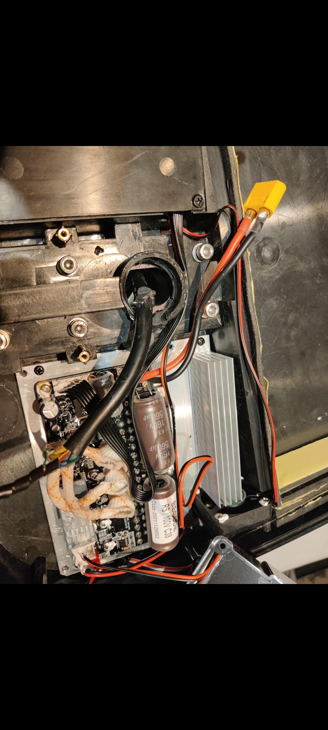

Salut tout le monde, je reviens vers vous car une de mes questions est restée sans réponse.
Quelle est la charge maximale que la RS 19 peut accepter svp??? 🤔🤔🤔
Je pensais que c'était 10A (5Ah par prises) mais j'ai de sérieux doute après avoir démonté la roue et vu la finisse des câbles des connecteurs de charges... 😱😱😱
Merci d'avance.

Je crois en effet qu'elle peut supporter les 10 ampères en charge, mais si j'étais toi j'essaierai de répartir la charge en utilisant les 2 ports .
Le 04/05/2023 à 07:06, Falk34 a dit :
Merci, évidemment la répartition des charges n'est pas une option dans ce cas-là.
Mais malgré ça j'ai quand même des doutes pour les 10Ah... 🤔
Certaines ont des blocages au dessus de 5A .
Les autres 8A ça passe .
10A ok a condition de changer la section des câbles de charge.

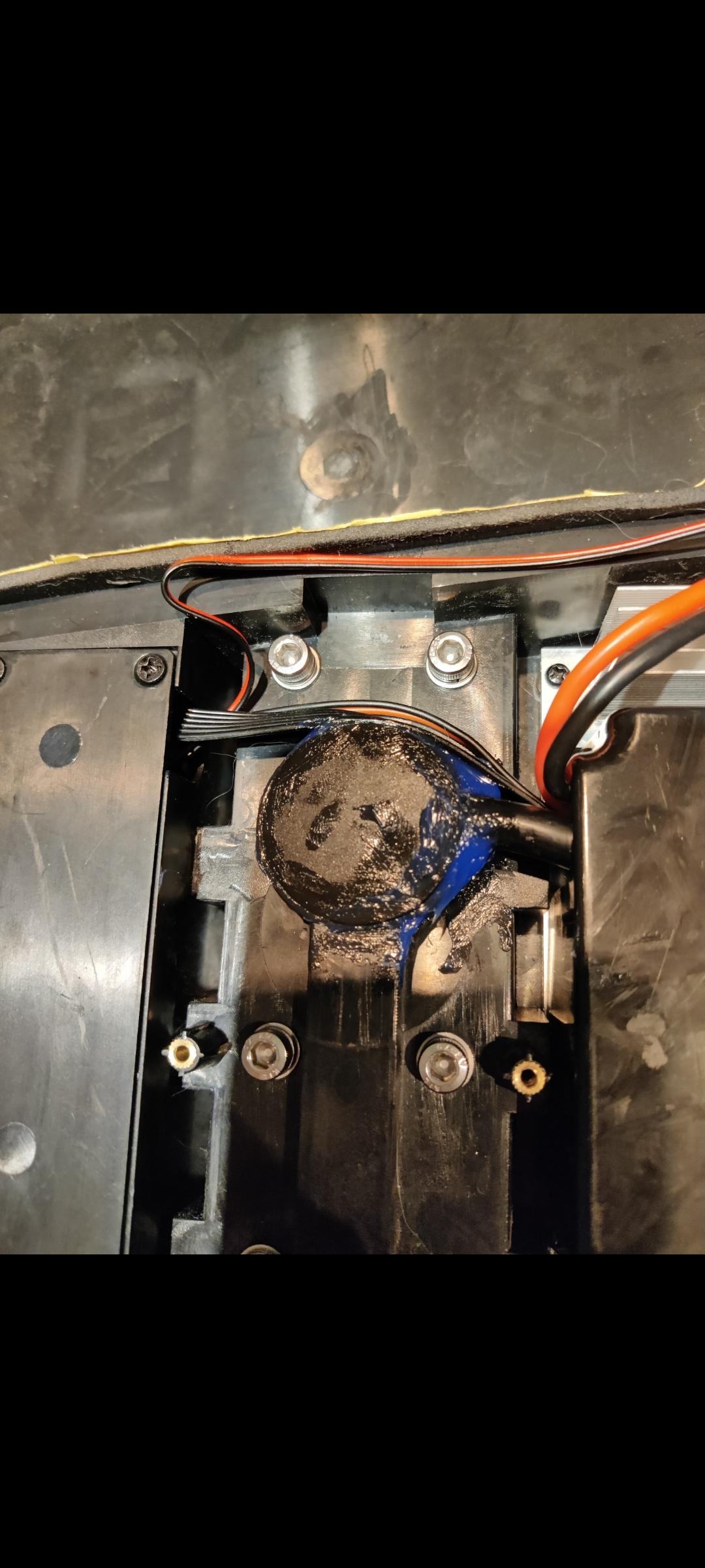

Salut les amis, je vais faire l'acquisition d'une RS19 batch 4. Je cherche à la fiabiliser au maximum. J'ai regardé beaucoup de vidéos d'upgrade dont celle des Wheelers Pro.
Ce qui revient souvent est l'étanchéité de la roue, je pensais mettre du joint à l'intérieur des coques et protéger les roulements avec une protection de ce type https://cults3d.com/en/3d-model/tool/bearing-protection-for-begode-rs-and-begode-ex-n-ver-2-0
Pour les entrées du logo et des hauts-parleurs, je mettrai aussi du joint et des grilles pour les protéger des impacts.
J'ai aussi lu des surchauffes avec remplacement du ventilateur par un Noctua https://www.amazon.fr/Noctua-NF-A4x20-FLX-Ventilateur-PC/dp/B071J8CZP9/ref=sr_1_1?__mk_fr_FR=ÅMÅŽÕÑ&crid=FFB7RT1NK89L&keywords=noctua+nfa4x20&qid=1689030383&s=computers&sprefix=noctua+nf+a4x20%2Ccomputers%2C129&sr=1-1
Est-ce nécessaire de faire tout ceci sur un bacth 4 ? Y a-t-il d'autres choses à vérifier ? Je ferai imprimer des bumpers avant et arrière (avec garde boue intégré et pieds béquille).
Merci de vos retours 😄

Slt.
Si tu as les petits roulements ils sont étanches pas de soucis.
Les grilles des HP sont une bonne idée.
La zone sensible pour l'eau est au niveau central au passage du câble moteur, si jamais ouvert normalement c'est ok.
Quand il pleut je mets une capote, et c'est tout. Je roule par tous les tps et la boue n'est pas un problème.

Compteur rouge et petits roulements ! Elle a déjà été ouverte, je dois vérifier quoi au niveau du moteur, enfin c'était foutu comment avant ouverture ?
T'as une ref pour la capote ?
Je pense changer le ventilateur car elle chauffe à 60°C assez facilement dis donc. Et lui mettre des pédales cloutées qui sont pour moi un indispensable.
