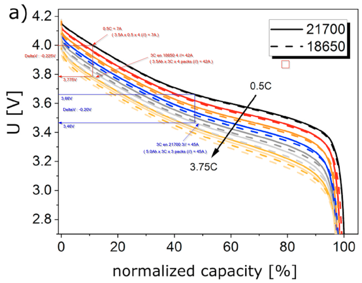

Y'a quand même un truc étonnant, entre 0.5C et 3C la chute de tension devrait être globalement similaire entre 21700-3// et 16850-4//, selon ce papier de recherche (qui avait tourné un temps sur ce forum il me semble, mais je n'ai plus le post en tête ; je viens de le retrouver sur Sciencedirect ici : https://www.sciencedirect.com/science/article/pii/S0378775320309186)
Mon interprétation (la méthode est pas franchement terrible j'admets), c'est qu'en passant de 0.5C à 3C dans le cas 21700-3// on devrait avoir dans les 4V de chute de tension, contre en 16850-4// dans les 4.5V.
Donc la chute de tension entre la 18L et la S18 ne s'expliquerait donc pas par le changement de cellules. Ce dernier devrait avoir un impact marginal, et dans l'amélioration, non dans la détérioration.
Bref, clairement y'a un bout qui manque pour comprendre cette chute de tension dans la S18, et passer de 20s4p 16850 à 20s3p 20700 n'en serait pas la cause.
