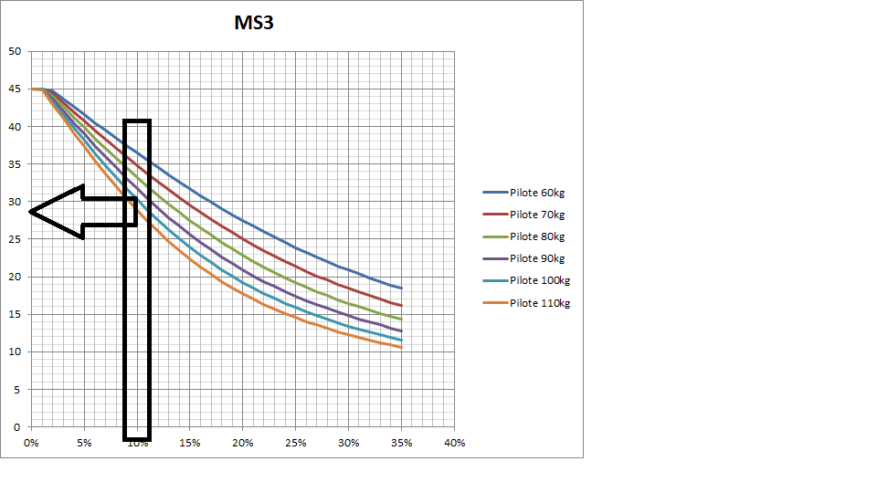

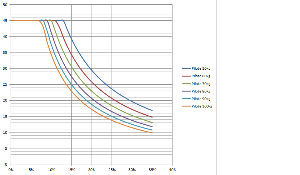

Un simple calcul excel en fonction de la puissance des roues et de ton poids, et tu peux choisir ton seuil de sécurité de manière avisée.
Je dirai que le minimum étant de pouvoir monter sans baisser de vitesse une pente de 10%... et pour un pilot de 90 kgs, c'était 35, et pas loin de 40 pour un pilote de 90 kgs.
Je met cela en ligne demain!
Lest hypothèses sont : rendement de la roue de 75%, et qu'en rencontrant cet obstacle, la roue ne passe pas au dessus de la puissance nominale. Donc 1500W pour une roue MS3.
a 48, aucune chance que le tilt back n'ai le temps de se déclencher... la roue est instantanément dans le rouge!!! Plus aucune réserve pour le tilt back!
Quand les fabricants bloqueront ils le tilt back à une valeur en fonction de la puissance de la roue????  Bon, pour la MS3, ca pourrait être 40!

Pour la vitesse de tilt back raisonnable, cela dépend de plein de choses... et en particulier du poids du pilote.
Un pilote de 80 kg lancé à 45 km/h mettra environ 5 secondes et 38 m pour s'arrêter, dans le meilleur des cas!
Ce n'est pas raisonnable, mais à chacun de calculer!
Par contre, il est normal qu'à 48 km/h, la roue ne fasse pas de tilt back, car, pour faire un tilt back, il faut qu'elle accélère... et pour accélérer, il faut qu'elle en ai la réserve...
Raison pour laquelle, il faut toujours rouler en deça de la vitesse qui permette à la roue de faire face à un besoin d'apport de puissance supplémentaire.
Si on se base par rapport à la puissance de la roue, l'idée d'une capacité de franchissement d'une pente de 10% semble raisonnable...
Ca fait donc 40 pour une crevette, et 38 pour un pilote de 90 kgs!
Pour les autres, 40 semble déjà bien au delà du raisonnable!!! Mais en théorie, ca peut le faire, mais la théorie est souvent bien plus optimiste que la réalité, car elle ne prend pas en considération le Cx du pilote!
Tiens, je vais ajouter cela dans mon tableau!

Slt comment faites vous ce calcul ? Mon poids est de 110kg ...
Je ne vais jamais au dessus de 28km/h mais jaimerai quand meme connaitre la vitesse max en securite ...
Non je suis pas un fou de vitesse et comme je suis lourd je prefere ne pas trop tirer dedans ...26 est une bonne moyenne pour moi ?
Je dirai donc pour 110 kg (joli bébé!), une vitesse raisonnable serait de 28km/h.
Ca prend en compte la résistance à l'air... et une sécurité qui te permet d'absorber une pente de 10% (c'est typiquement la pente d'un bateau de passage piéton, celle ou je me suis vautré!).
Après, ce n'est que mon interprétation en fonction de mes connaissances en physique... et de quelques règles de 3..
On a le droit de ne pas être d'accord, certains ne le sont pas et on tâté le 45 avant de tâter le bitume... si ils veulent faire parti des "sans dents", libre à eux.
Mais c'est clair, le 45 n'est que pour les crevettes suicidaires.
Un homme lancé à 45 km/h consomme 990W juste pour sa trainée... (je ne parle pas de sa copine, elle consomme bien plus d'énergie vitale que cela!!!).
Cx 1.7, surface 0.5 m²... densité de l'air 1.2 kg/m3... si vous voulez vérifier!
Modifié par volavoile
