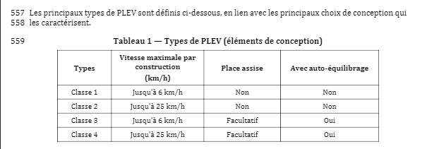

Effectivement si l'AFNOR se prépare à réglementer tout ça, on peut espérer que ce n'est pas pour nous limiter à une utilisation sur voie privée.
Si je comprends bien donc, les gyroroues allant jusqu'à 25 km/h seront donc encore "autorisées/tolérées" en tant que Classe 4 dans le tableau cité ?

La norme n'a pas le pouvoir, ni le droit, d'interdire quoi que ce soit.
Les experts du groupe ont simplement estimé que 25 Km/h était la vitesse maxi pour une utilisation en sécurité de ces engins. En plus il s'agissait de s'aligner sur ce qui est déjà en vigueur sur les e-pac (vélo électriques).
Tous les véhicules qui iront au-dessus de 25 ne pourront simplement pas revendiquer qu'ils sont conformes à la norme. Sachant que les autorités prendre, bien évidemment, en compte la norme quand ils décideront de clairement réglementer la pratique de ces engins.
Pour rappel, LA NORME N'EST PAS LA RÉGLEMENTATION. C'est un document de spécification technique à destination des fabricants, importateurs, revendeurs; qui a pour but de les aider à mettre sur le marché les produits les plus sûrs possible. PERSONNE ne sera obligé d'appliquer la norme. Ce document sera une aide à la conception, pas une obligation.

J'ai mis un commentaire sur ce point mettant en garde sur le bridage des roues.
La puissance ne doit pas être bridée afin de garantir au utilisateur de la sécurité.
Puissance =
- Tiltback possible a VMax
- Gestion des imperfections de la route
- Gestion des inclinaisons du terrain (25 sur le plat c'est cool mais il faut pouvoir maintenir la vitesse en monté et en descente)
- Gestion du freinage (La capacité de freinage d'une roue étant gérée par la puissance nominale du moteur)
Vous avez raison de mettre ce commentaire. Pour l'instant la puissance n'est pas limitée dans la norme mais de nombreux acteurs (notamment la sécurité routière) aimerait une limitation, même si les 250 Kw du vélo sont trop faible. Il y a aujourd'hui des gyroroue qui montent à une puissance (enfin, il paraît) de 1500 kw. Imaginez l'accéleration que pourrait avoir un tel engin, même limité à 25 Km/h. Quand on fait une analyse des risque on est obligé de considérer qu'au démarrage certains produits pourraient être très très dangereux. Mais, là encore la discussion devra avoir lieu au niveau européen (et non uniquement français)

Ces deux articles ne peuvent en aucun cas s'appliquer à une gyro-roue. Le rédacteur démontre un haut niveau d’incompétence.
Dans une roue électrique, il y a un moteur qui a deux fonctions : il assure l'équilibre en tangage et, au bon vouloir du pilote, il gère la vitesse.
Ces deux fonctions sont totalement imbriquées, indissociables. Si on veut parler de la puissance motrice, il faut parler de la puissance nécessaire à l'équilibre.
Prétendre gérer la vitesse max en diminuant la puissance provoque inévitablement la chute du pilote.
Non, la classe 4 est limité à moins de 25 Km/h. Par contre, les engins allant au-dessus de cette vitesse ne seront pas "interdit" de circulation. Ils ne seront simplement pas conforme à la norme et la norme est censée être l'état de l'art des connaissance en terme de spécification technique de sécurité des produits. C'est une aide pour les fabricants et les concepteurs; ce n'est absolument pas un document de réglementation
