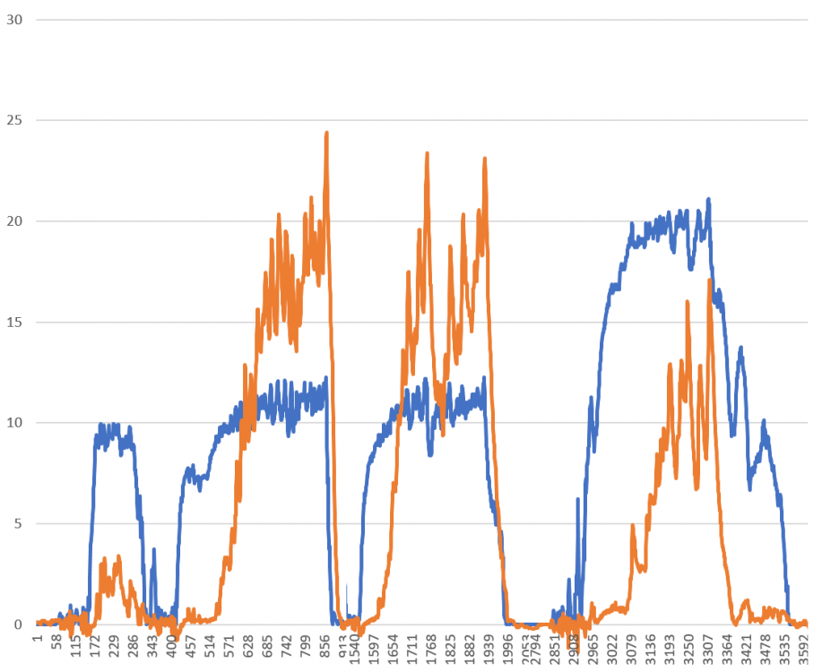

@Dridjo, un wheeler a créé le graphe ci-dessous qui montre en bleu sa vitesse, et en orange l'angle de ses pédales par rapport à l'horizontal.
Dans un premier temps, il a règle son application pour limiter sa vitesse à 10km/h, puis il est passé à 20km/h.
Une fois la vitesse limite passée, il a essayé d'accélérer davantage, ce qui déclenche le relèvement progressif des pédales (tiltback).
Ce graphique me semble représentatif de l'efficacité de ce type d'avertissement, même si il ne constitue pas un bridage physique.
Accélérer avec les pédales relevées à 25 degrés est possible mais très inconfortable et insécurisant.

il y a 58 minutes, em1barns a dit :
Super interessant. Mais dna ls bout "possible mais très inconfortable et insécurisant" c'est le "possible" qui me gêne.
