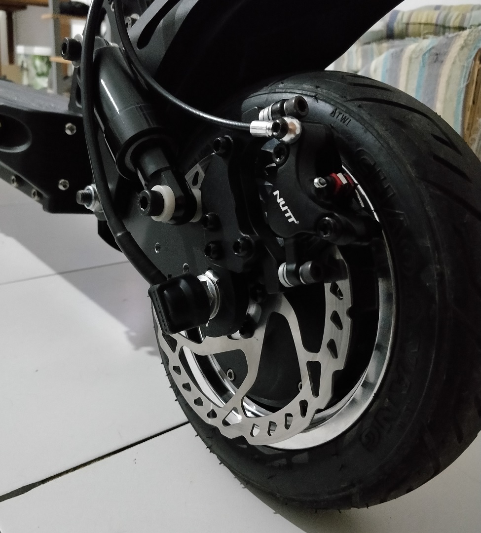

Perso j'ai installé des nutt avant/ arrière avec disque de 160mm la différence est flagrante le freinage est vraiment mieux
J'ai également testé les X-tech semi hydrauliques ça reste un bon cran au dessous des freins hydrauliques mais c'est une bonne options pas très chère et tu peux garder tes disques d'origine

@Maxime BertrandEffectivement il faut limer un peu à l'intérieur des fourches pour faire passer les disques en 160mm mais rien d'infaisable.
Les disques renforcés devraient passer en limant également je pense. Par contre avec ceux la apparemment il te faut les bons étriers pour faire passer l'épaisseur du disque plus conséquente (il y a une vidéo la dessus sur la chaîne YouTube de fastride pour les marques d'etriers compatibles)
Pour les x-tech tu peux te prendre les cales d'etriers  que tu peux trouver sur les shops de vélo en ligne. Tu peux en trouver pour moins d'une dizaine d'euros l'unité

Cale toi un bon moment pour le faire proprement. Le plus chiant pour moi je dirai que c'était le limage des fourches (et un peu du garde boue arrière aussi tu devrai perdre une vis mais ça tient parfaitement avec les 3 restantes) pour faire passer les disques. Le reste c'est que du démontage/ remontage.
Prévois de la gaine thermo pour refaire l'isolation des fiches des moteurs et de quoi purger les freins également
