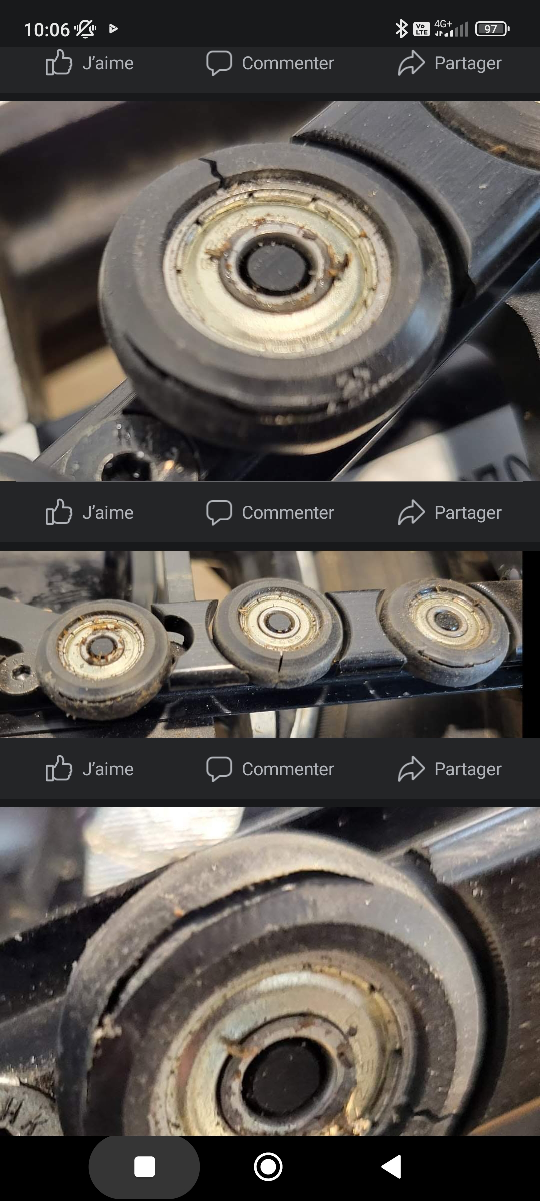

visiblement KS apprend pas de leurs soucis antérieure... le moteur de la pro même pas épingler?
vu les quelques retour sur les glissières KS ça ne va pas faire des heureux
KS installe 3 versions différentes, pourquoi ?
Des glissieres où tu rentre en tapant les roues, d'autres visé ou encore avec circlips.

La ils ont juste copié les idées de la commu pour visiblement faire moin bien 🤦‍♂️
Comme il installe 3 Variantes de glissières, j'ai bien peur que les testeurs seront encore les utilisateurs...
Modifié par David schwartz
il y a 5 minutes, David schwartz a dit :
Petite question au passage @David schwartz Ton système glissières, roues , cache poussière devrait aussi s'adapter sur la Pro , il semble ne pas avoir de différence pour le faire ?
