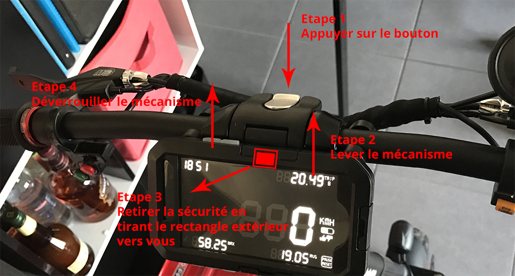

Je dirai que c'est kiffe kiffe en rapidité
Sur l'ancien, tu dois actionner le mécanisme pour chacune des deux poignées mais ça consiste à tirer deux cylindres et ça fonctionnait bien chez moi les rares fois où je l'ai utilisé.
Sur le nouveau, tu dois appuyer sur le bouton, lever le bidule pour permettre d'ôter la sécurité qui se trouve à l'opposé et là ça s'ouvre mais tu peux ensuite baisser les deux poignées en même temps.
Par contre, je pense qu'à l'usage et dans le temps, le système est plus robuste sur le nouveau guidon.
Sur l'ancien c'est juste tirer les loquets ? Ah zut sur des videos je voyais qu'il fallait devisser et je trouvais ça très long... Bon... J'ai pris le guidon pour pas grand chose au final
