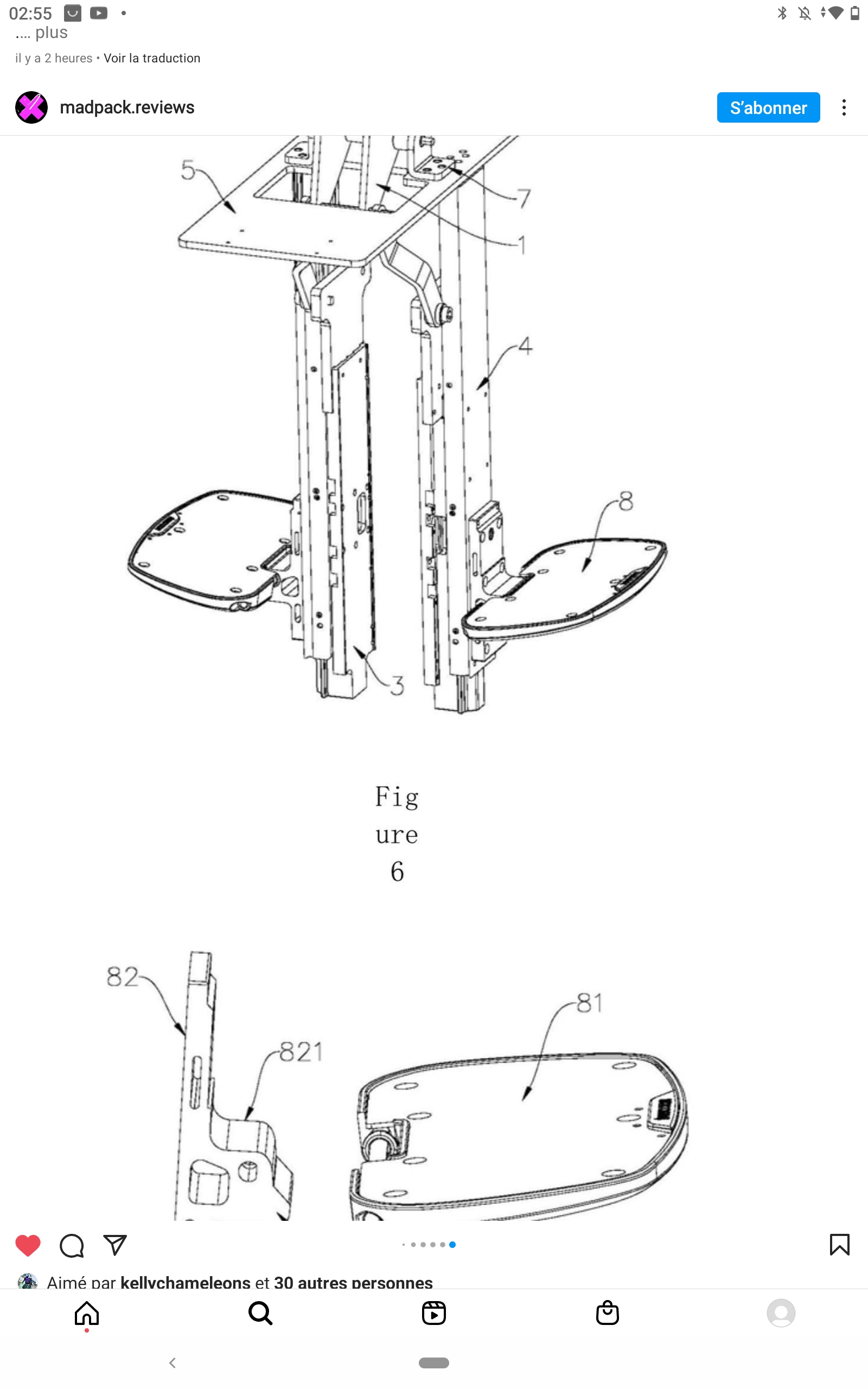

J'ai trouvé ça sur Instagram.. je ne sais pas si l'info est sûre car ce n'est pas inmotion global qui l'a publié
Les autres pages:
( @Techos78 😉 )
Modifié par elric

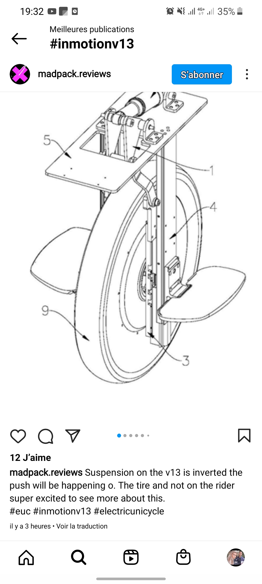

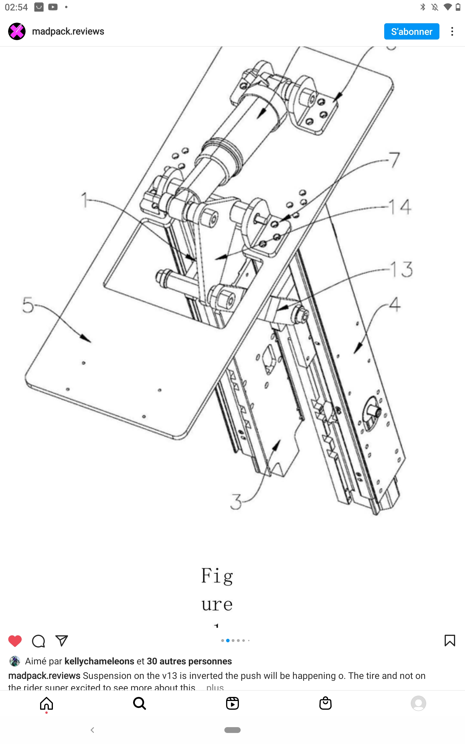

Marrant, on y retrouve les glissières de la V11… ça pourrait signifier que ces schémas sont bien ceux d’une future Inmotion…
il y a une heure, Motard34 a dit :
Pédales identiques aussi a priori. Elles seront donc également interchangeables avec les Nylonove V11/V12 par exemple.

Vu ces schémas et vu le form factor qu'ils ont teasé, je me demande bien où ils vont caser la carte mère et la logic board...

Ces schémas numérotés et indicés ont la forme nécessaire pour un dépôt de brevet... on peut imaginer d'où viennent les fuites. Cependant est-ce bien la V13 ou bien un projet V11 avorté ?.
Donc effectivement des rails type V11 , L'amortisseur en partie haute est encombrant, la poignée centrée de la selle peut-elle être conservée, avec le trolley scorpion ? La carte mère probablement en dessous dans un sarcophage...
Je suis dubitatif, je ne pense pas que cette épure soit d'actualité, elle me semble mécaniquement incohérente. L'effort transverse dû au basculeur-compas ne peut pas être supporté par les petits patins en bas des rails, seuls des efforts coaxiaux v11 sont acceptables... moyennant une usure régulière. Petite bizarrerie : le débattement est misérable (voir butée 42), totalement hors sujet pour les roues actuelle.
Je me trompe peut-être mais je ne pense pas que ces schémas soient "sérieux".
