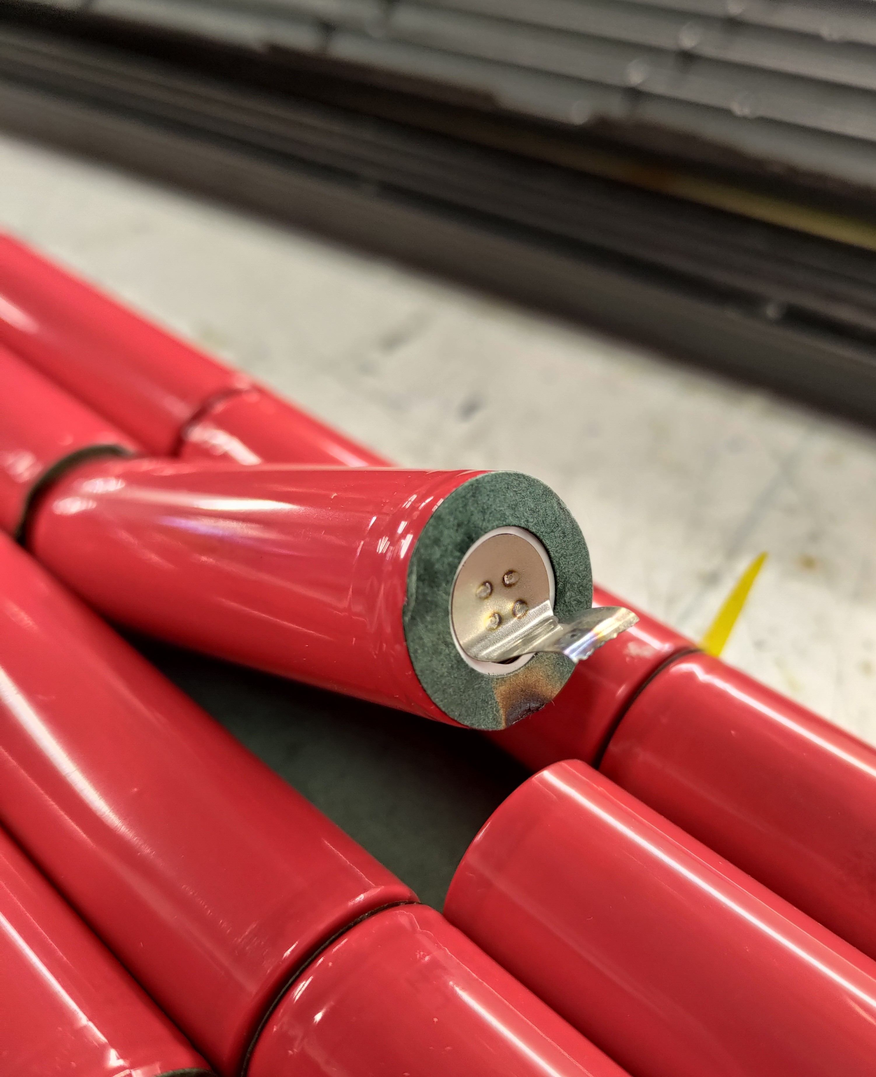

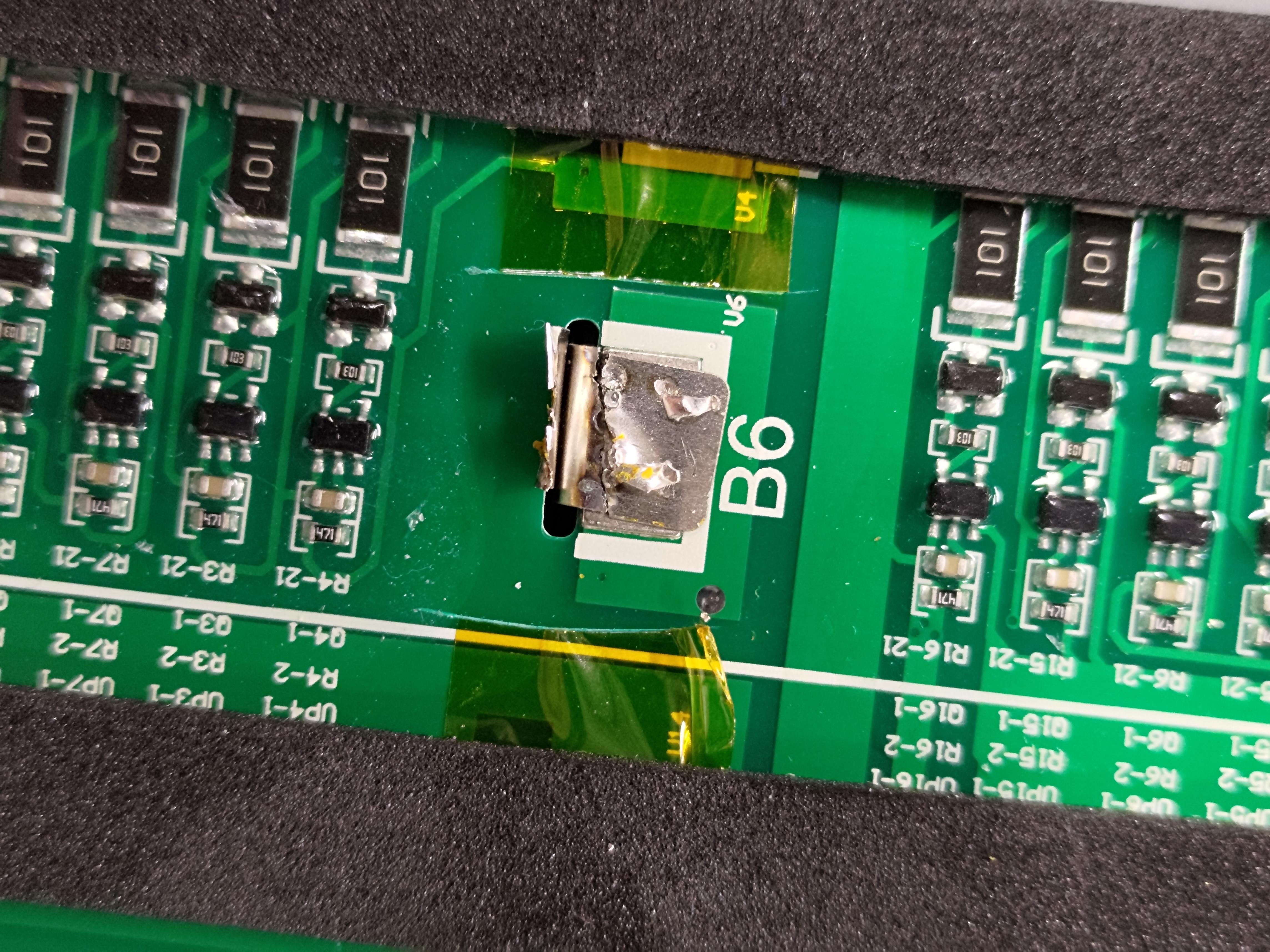

    Comme j'ai un bms avant gauche qui au borne C+ C- affiche 0volt (les 3 autres pas de soucis, ma S18 ne veux plus recharger par la prise de la carte mère) pour aucune raison...je le change complet ! La
  • Je bosse dans une boîte qui fabrique et répare les batteries, après en avoir réparé plus d'une dizaine de s18, dont la mienne 😅, je viens de tomber sur ce topic, le problème est bien récurent...
  • En effet, je ne devais pas être bien en phase, je vais aller éditer le message initial... Merci pour la vérif.     Pour info, la cause de cette panne spécifique, c'est en fait le caré

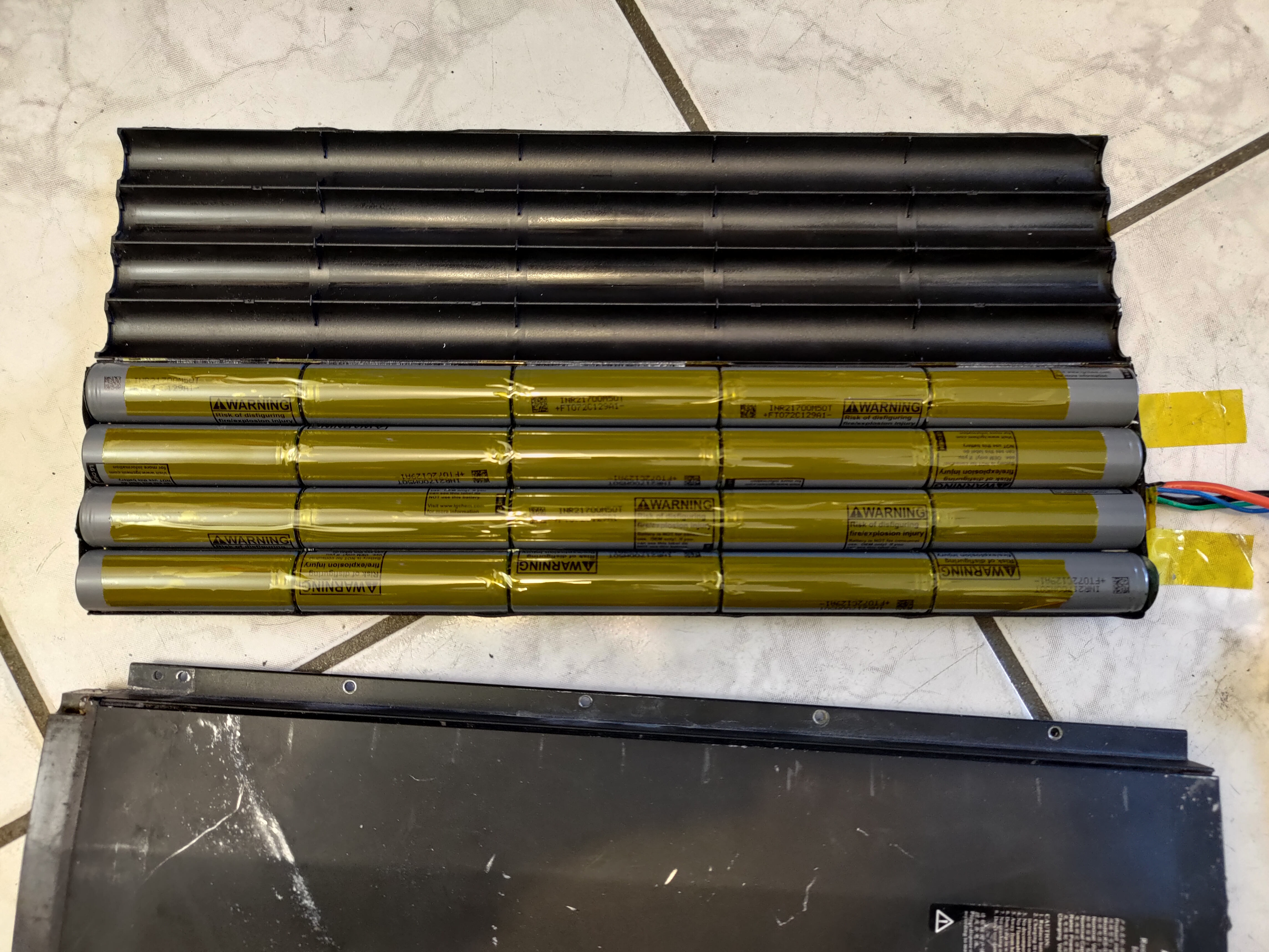

Avec 6 points de soudure ça va la faire.
Ça fonctionne très bien depuis plusieurs mois pour le 1er pack en 42 volt que j'ai refait, donc j'ai refait de même pour le pack 84volt même épaisseur de patte nickel d'origine plus 6 points.

Il y a 1 heure, v5f06 a dit :
Ou alors je me rappel plus des norme mais 0.10 c est tres fin pour de la puissance.Ce qui m'a fait tilter c est quand j ai vu ton fer Amazon.J ai pas le temps de chercher mais il y a ma correspondance puissance/épaisseur de nickel.2 point de plus c est bien mais je t assure que le nickel ca chauffe tres vite!
J'ai mesuré pour être sûr l'épaisseur d'origine, du 0.12x 8mm j'ai remis la même chose que d'origine.

C est une  20s1p cette batterie,donc concu pour sortir 10A max.
Apres moi j aurais mis plus que d origine tant qu a faire bien,qui peut le plus peut le moins pas l inverse
Le 16/11/2022 à 16:28, v5f06 a dit :
Effectivement qui peut le plus peut le moins, mais j'ai envie de te dire, avec la quantité de s18 vendu depuis maintenant 2 ans, si il aurais eu un soucis sur les packs parce qu'il aurait sous dimensionner l'épaisseur du nickel de 0.12mm,  je crois que l'ont serait depuis pas mal de temps au courant....
Quand ça fonctionne bien sûr une grosse quantité de modèle pourquoi essayer de révolutionner le truc?  😉
De mon côté les 3/4 des problèmes que j'ai eu a traiter viennent du nickel qui fond sur un des pack, la plupart sur le pack avant droit
 Résultats : perte de puissance et ça charge plus a fond car le pack se désactive suivant le contact.
Problème résolu simplement en changeant le nickel de l'endroit où c'est fondu, mais le problème que ça fonde ne viens pas que le nickel est trop fin (ils auraient pu faire mieux mais ça reste des packs de 1p chacun) le problème c'est que les cellules bougent dans le pack ce qui avec le temps elle est vibrations fragilise le nickel et finit par casser sous la contrainte.
Pour résoudre ce problème c'est pas compliqué il suffit de mettre du capton comme sur la photo P_20221217_105802.thumb.jpg.1d137eacce9bfa3b78b4752650056a9f.jpg
Je vous conseille aussi de le faire sur les packs qui n'ont pas encore le problème car ça peut finir par arriver sur ceux ci aussi 😉
Pour info, la cause de cette panne spécifique, c'est en fait le carénage plastique, qui a un petit téton qui dépasse pour accueillir une vis. Sauf que ce téton est juste sous le genoux/tibia, et peut venir appuyer sur la coque alu des batteries en cas de pression (Off road intensif, chute, etc...) et à force, le boitier alu vient appuyer/casser cette patte située sur le BMS juste en dessous.
