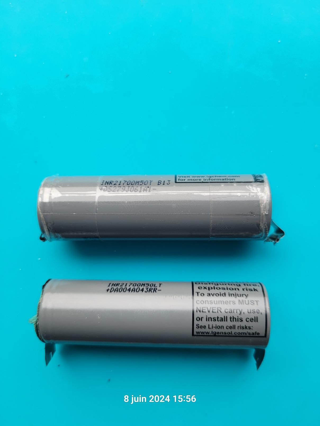

Je ne m'attendais pas à ce que la cellule défectueuse ne puisse être sauvée et me donne 0 volt même en lui appliquant une légère tension aux bornes.

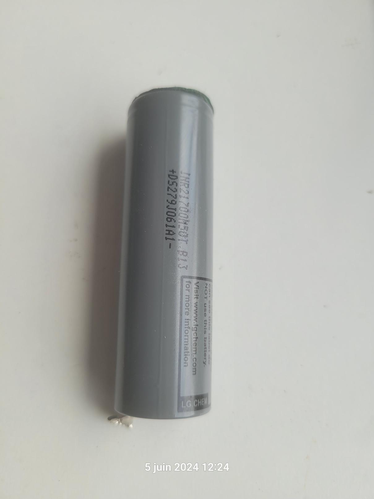

Comme c'est devenu introuvable sauf ouvrir un pack pour se servir dedans, je ne vais pas avoir d'autre choix de la remplacer par une plus récente M50LT et aussi moins chère.
Modifié par fiocco
La M50LT fait bien le job, c'est ça que j'ai monté après avoir expérimenté une Samsung qui n'a tenu que 6 mois.

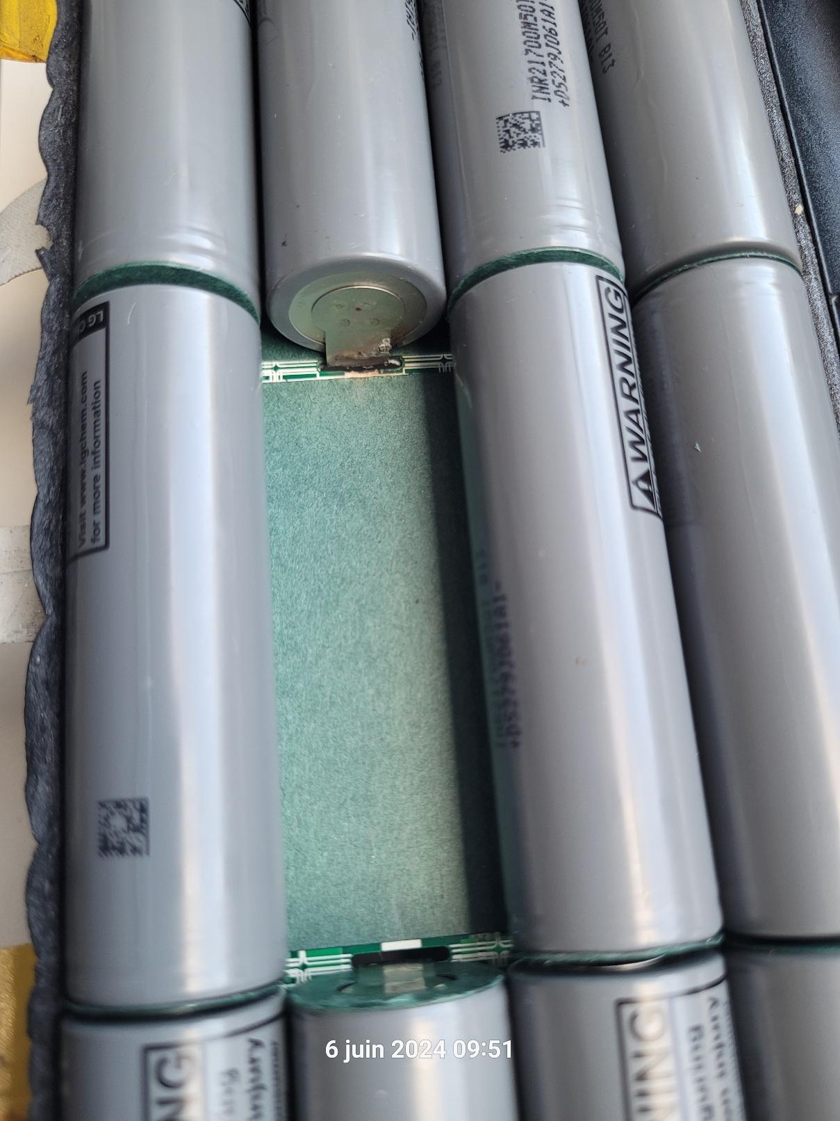

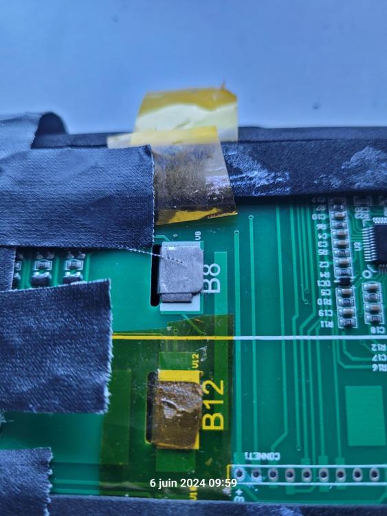

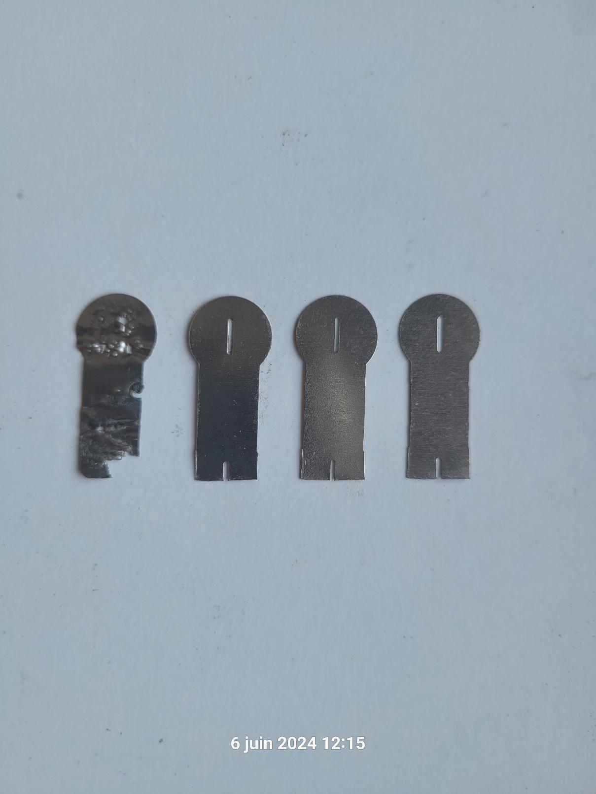

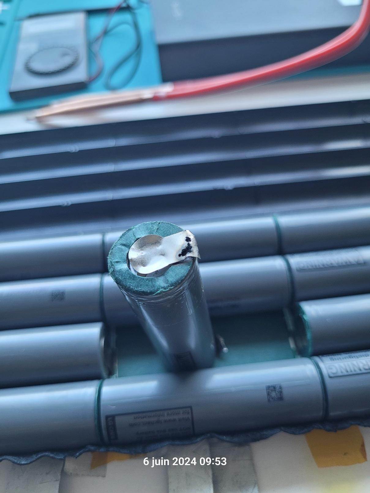

On peut voir que ça avait bien chauffer dans "la place" 😅
C'était complètement charbonné heureusement que le carter plastique n'a pas fondu 😮

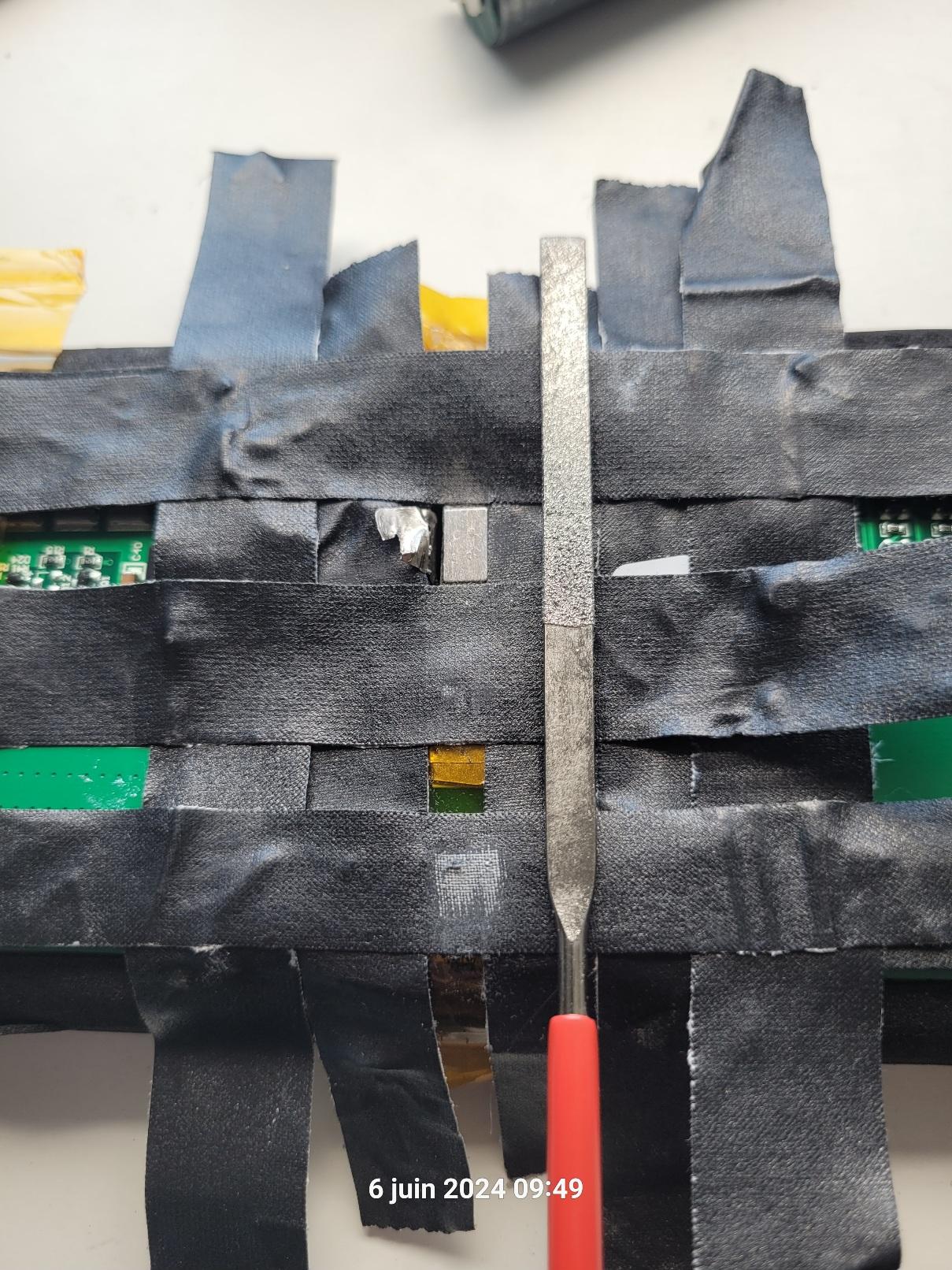

Modifié par fiocco
Allez hop on nettoie tout ce bazar sans faire plus de dégâts 😉

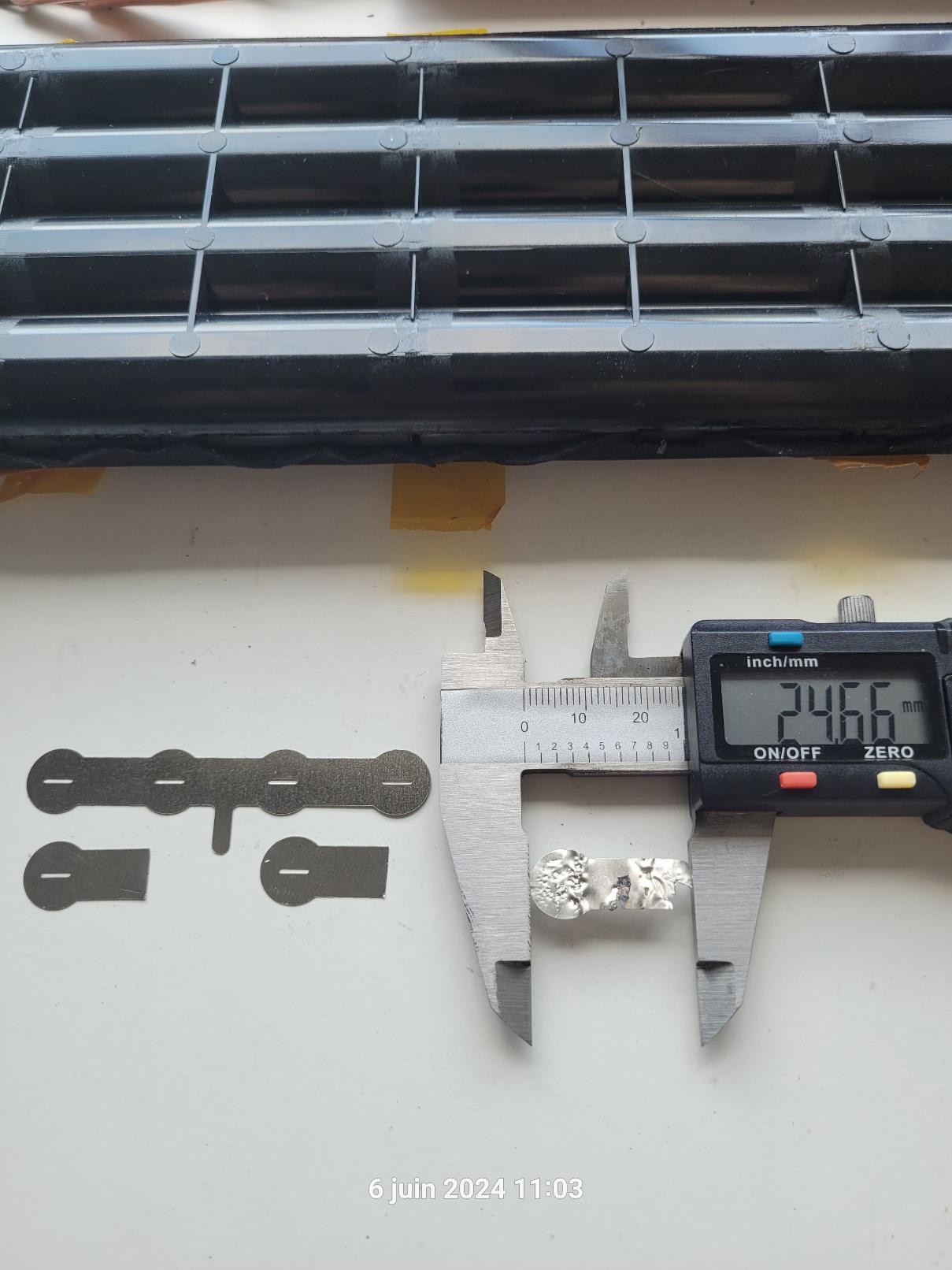

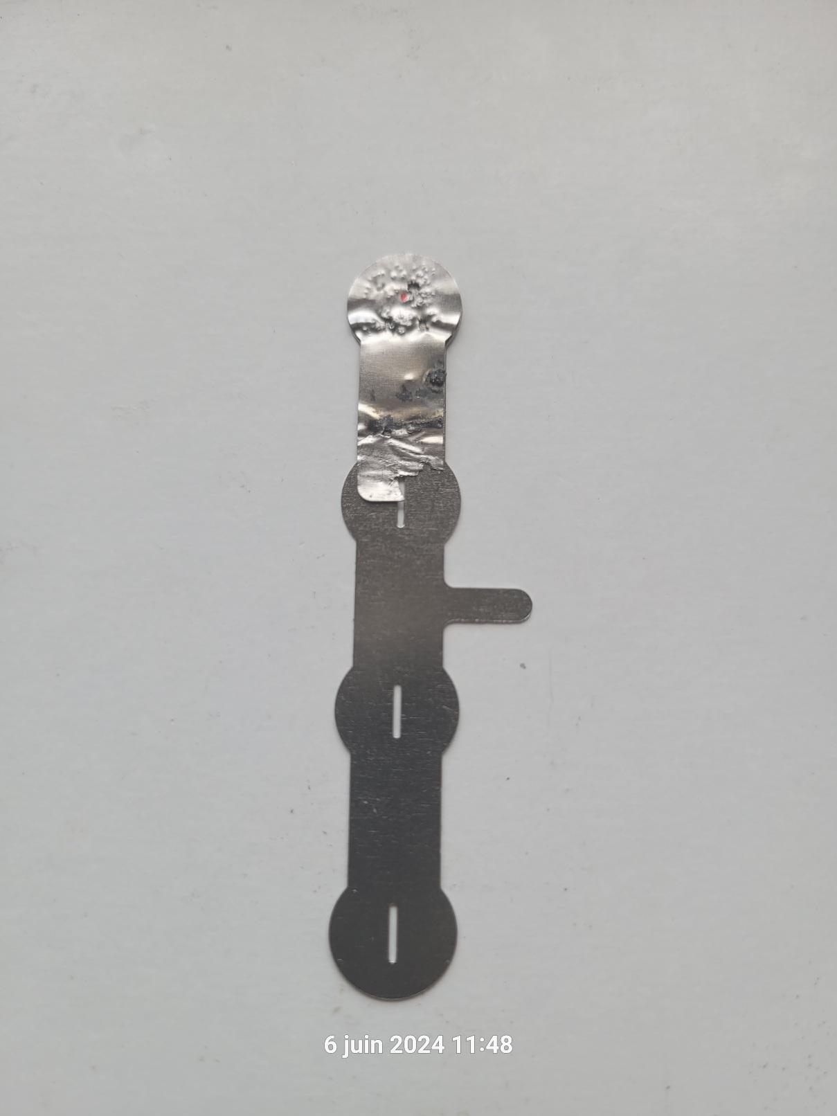

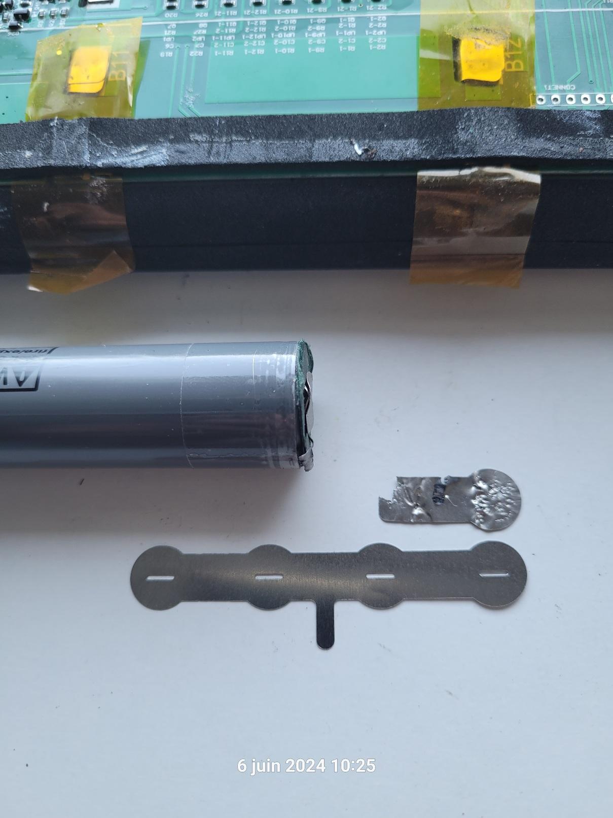

J'ai attention à ne pas trop détruire l'insert d'origine afin qu'il puisse servir de modèle 😉
Je vais voir ce que je peux faire avec ça en plus les dimensions correspondent, quelle chance 🤗

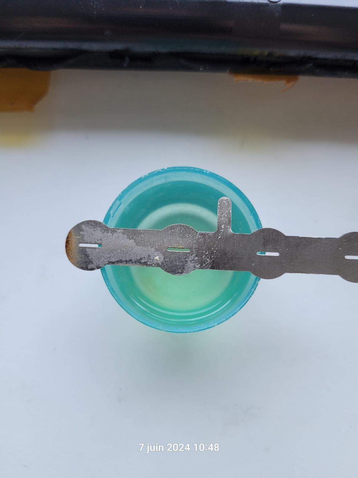

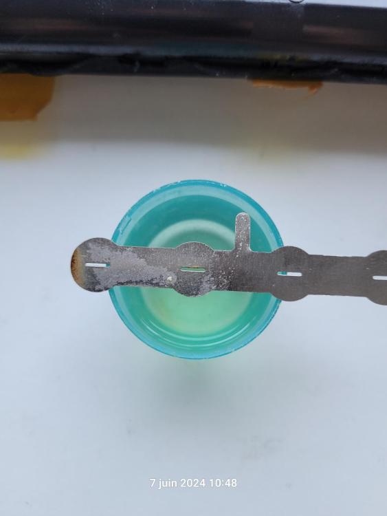

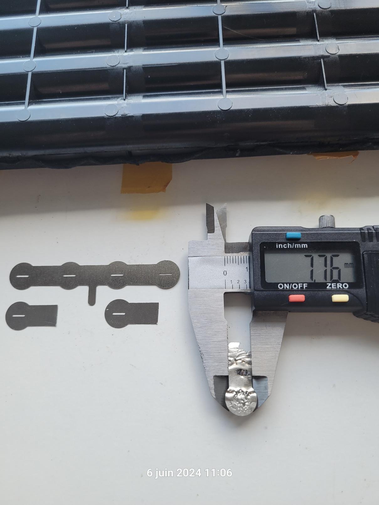

Malheureusement, les inserts commandés ne sont pas en nickel pur, la rouille commence à apparaître après 3 jours dans une solution saline.
Modifié par fiocco

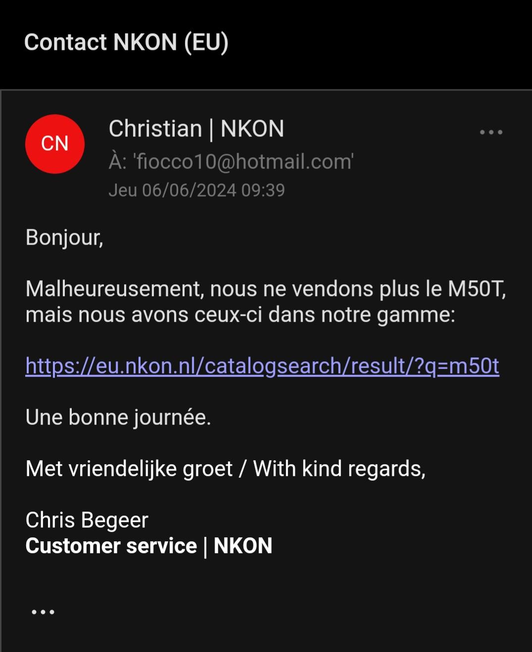

NKON vient de me confirmer de façon définitive que la M50T n'est plus disponible à la vente.

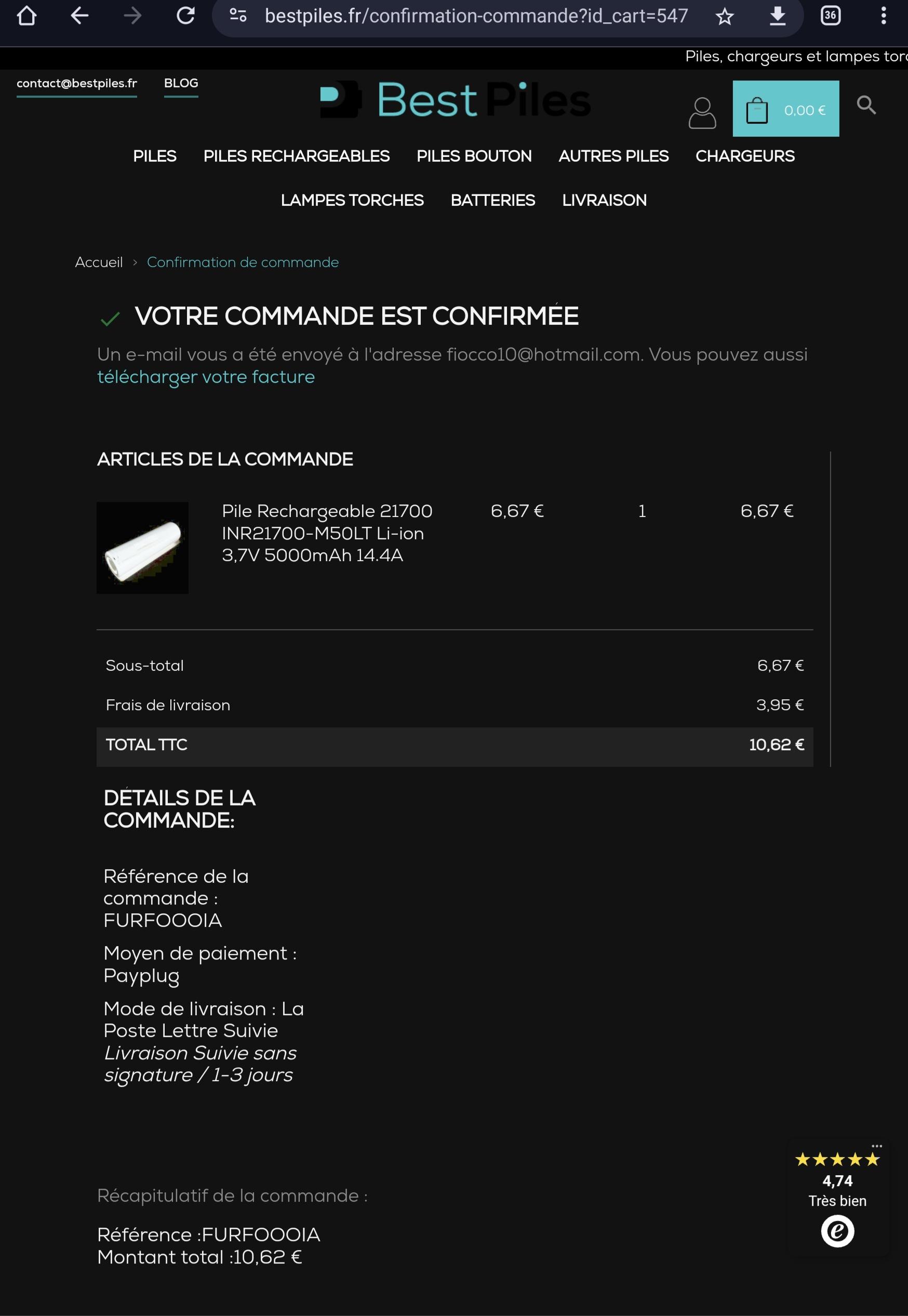

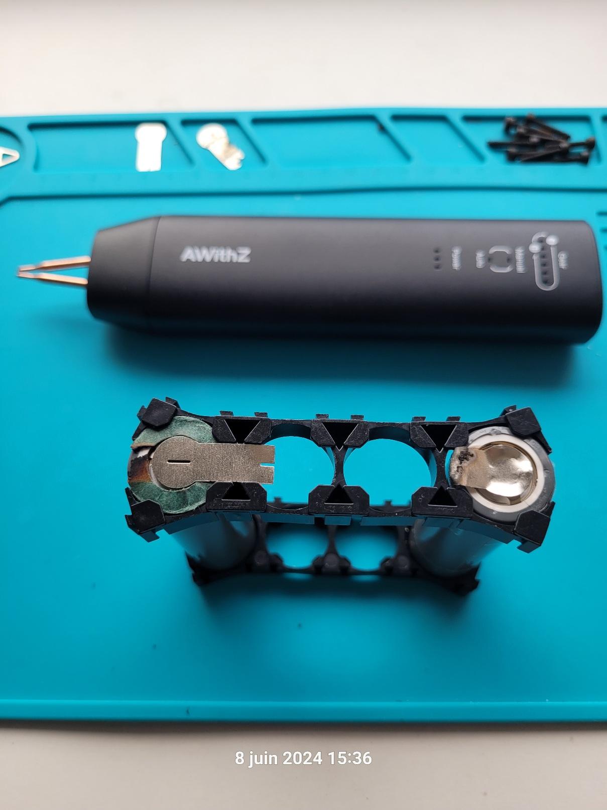

J'ai bien reçu la cellule M50LT de remplacement commandé chez bestpiles.fr que je ne connaissais pas du tout (merci à MAC 😉) 10€ livré sous 3 jours en lettre suivi directement en BAL.

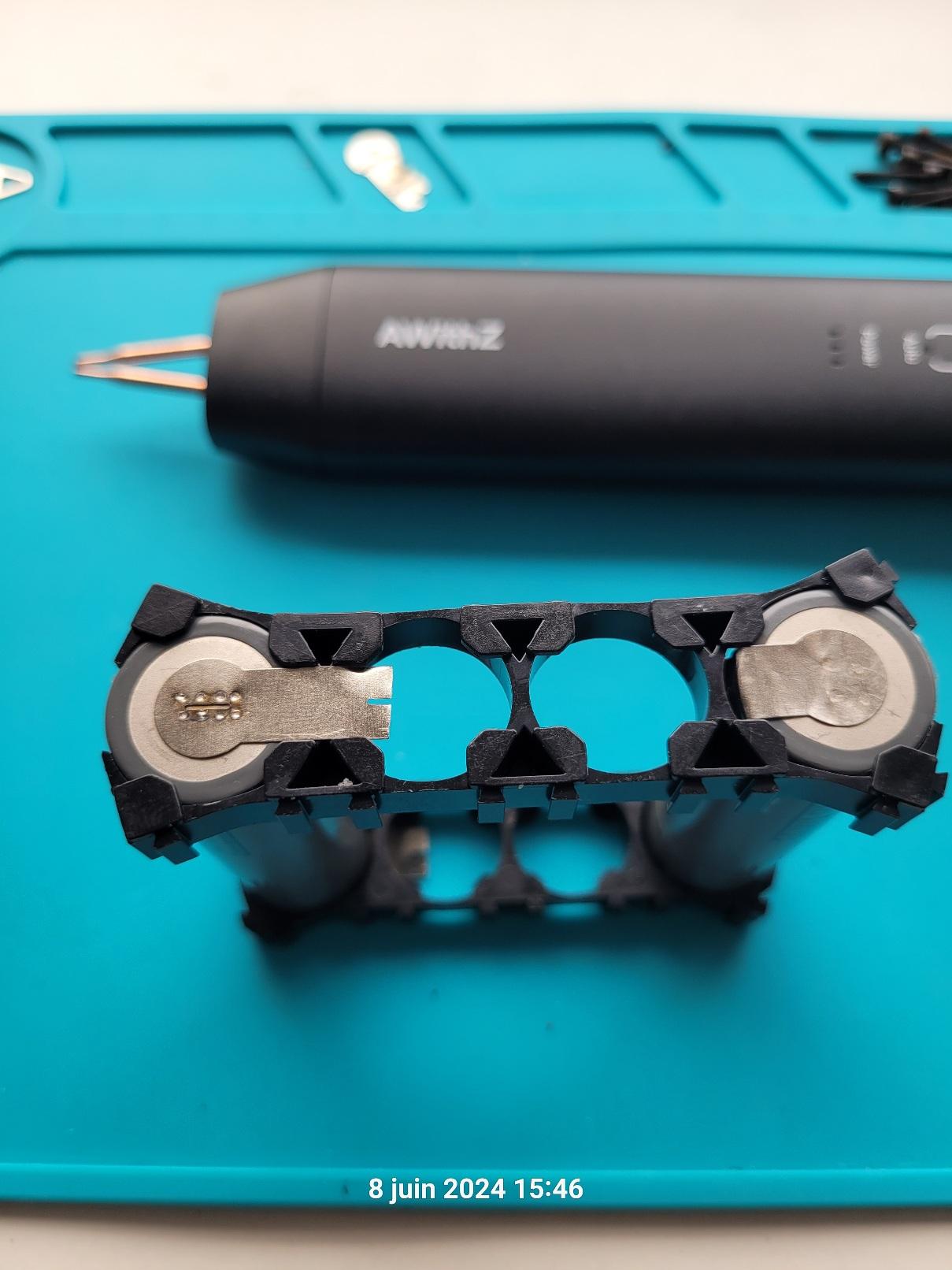

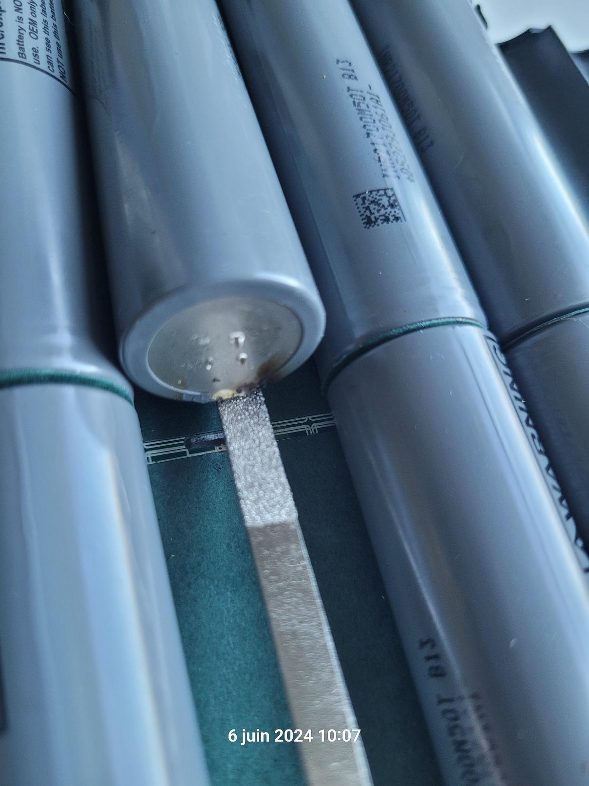

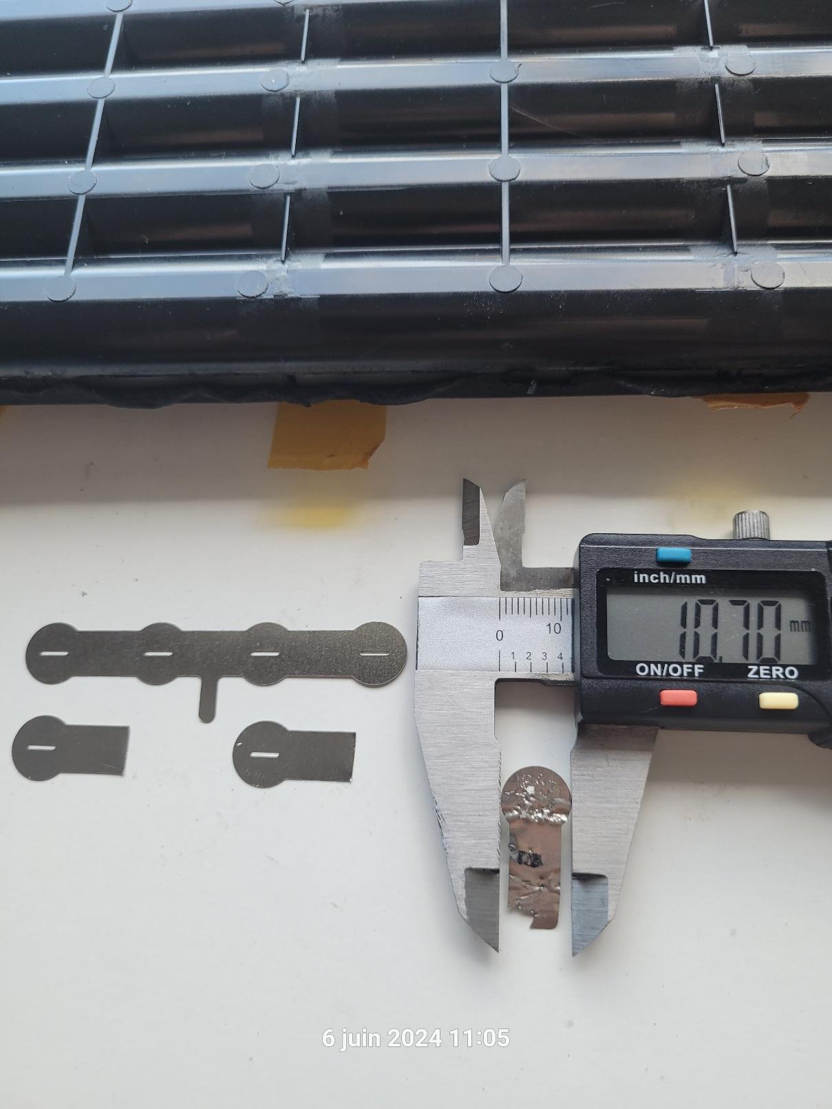

N'ayant pas le matériel semi-professionnel de @deadubedj'ai dû être très précautionneux dans le montage afin de bien aligner les languettes des inserts sur la cellule à mettre dans le BMS du pack (3 inserts à souder)
En effet, les inserts faisant 0,15mm d'épaisseur et l'appareil (recommandé par @deadubed😉) n'étant conçu que pour souder du 0,10mm pour de l'acier nickelé, la tâche ne fût pas facile, j'ai dû utiliser la puissance maximale au niveau du réglage (11)

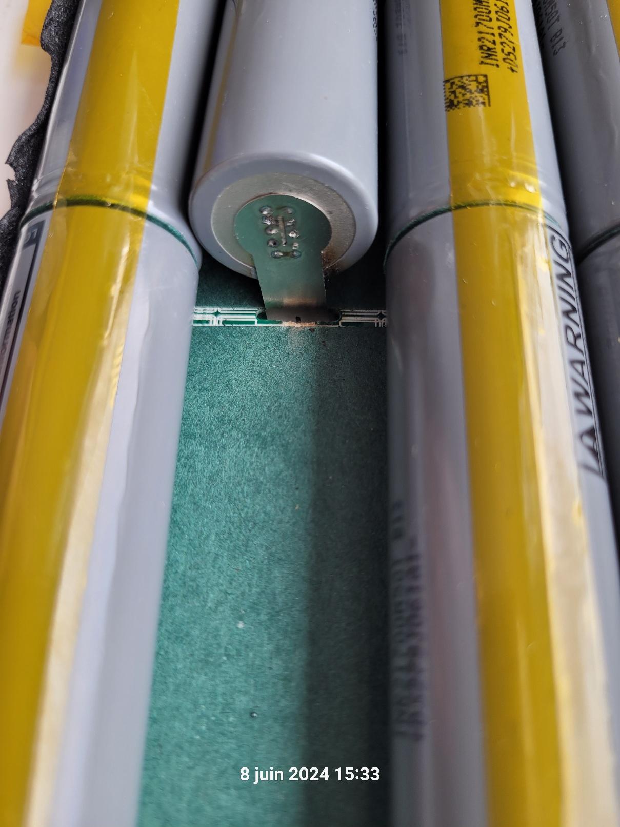

C'est donc non pas 6 mais 8 points de soudures si possible pour m'assurer d'une tenue correcte de l'insert tout en espérant que l'appareil ne tombe pas en panne dans l'intervalle.

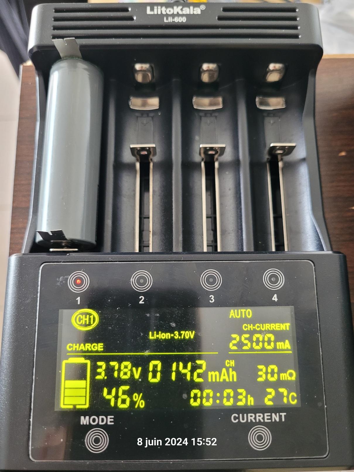

J'ai dû aussi charger complètement la cellule à 4.2V soit au même niveau que celle du pack afin d'éviter un déséquilibre trop important.
