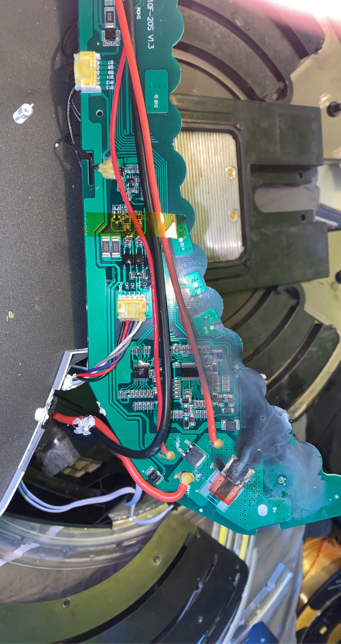

FlyFl4me Posté(e) le 7 janvier 2022 Partager Posté(e) le 7 janvier 2022 Bonjour en juin je me suis éclaté avec ma roue , une InMotion v10 et la carte mère a grillé , ensuite j’ai racheté une carte mere neuve sur le site officiel et je l’ai installé, au moment ou j’ai installé la carte, il y a eu un ptit bruit d’électricité comme un court circuit , et je l’ai vu c’était sur le 3eme mosfet , ensuite la roue c’est mise à clignoter en rouge pendant quelques secondes et s’est éteinte complètement, je m’en suis rendu compte que la ou il y a eu le ptit « bzit » sur le mosfet j’avais oublier de mettre un petit espaceur en silicon qui enpeche les mosfet de toucher le métal derrière, donc j’ai tout remis comme il faut et j’ai retester et plus rien , j’allume la roue et il ne se passe rien , sur la carte mère il y a aucun composant cramé et sur l’autre carte à côté aussi , et j’ai remis l’ancienne carte qui fonctionnais pour toute la roue (ce qui a griller est un des trois petit micro processeur ou che pas quoi qui sert au moteur triphasé de la roue , donc la roue ne tournais pas mais tout le reste fonctionnait) et pareil la il y a plus rien du tout , et quand je regarde il y a pas de jus qui sort du cable rouge et noir qui vien de la batterie et ya plus rien , donc je suis un peu perdu , si quelqu’un as une idée merci de m’en faire part Lien vers le commentaire https://www.espritroue.fr/topic/19316-probl%C3%A8me-avec-ma-inmotion-v10/ Partager sur d’autres sites More sharing options...
APLUfr Posté(e) le 8 janvier 2022 Partager Posté(e) le 8 janvier 2022 (modifié) Visiblement ça a aussi grillé ta touche entrée et des touches de ponctuation... Sur la v10 (et v8 aussi il me semble vu que c’est la même driveboard, et, sauf erreur, pas la v5), le pack de batterie se "coupe" si la carte mère est éteinte, ce qui est très pénible pour mesurer la tension du pack de batterie sans une carte mère fonctionnelle a proximité…. L’espaceur en silicone comme tu dis est de la pâte thermique, pour faire passer la chaleur. Je viens de regarder, sur ma v10 ouverte, le radiateur n’est pas en contact avec les bornes de la batterie. La base des mosfets est réuni entre eux pour certains, comme ça, je dirais que tu as probablement cramer un mosfet sur la nouvelle carte mère.. et peut être une partie BMS. Je n’ai pas encore démonté le pack mais, il doit y avoir des fusibles dedans sur le BMS comme sur la S18, c’est peut être eux qui servi sur un court circuit.. Modifié le 8 janvier 2022 par APLUfr Lien vers le commentaire https://www.espritroue.fr/topic/19316-probl%C3%A8me-avec-ma-inmotion-v10/#findComment-320856 Partager sur d’autres sites More sharing options...

FlyFl4me Posté(e) le 9 janvier 2022 Auteur Partager Posté(e) le 9 janvier 2022 Yess je vais voir mercii ^^ , et petite update , j’ai tout démonter et je suis aller jusque dans le pack de batterie et jusqu’au bms et bingo , ya des trace de brûlé sur la carte bms , sauf que je ne voit pas trop , il faut que je dessoude toutes les cellules pour accéder au dessou du bos et voir quesqui a cramé donc je vais le faire après et je vous tien au jus 👌 Lien vers le commentaire https://www.espritroue.fr/topic/19316-probl%C3%A8me-avec-ma-inmotion-v10/#findComment-321051 Partager sur d’autres sites More sharing options...
FlyFl4me Posté(e) le 10 janvier 2022 Auteur Partager Posté(e) le 10 janvier 2022 Ok les gars g trooouuverrrrrr !!!!! Il y a belle et bien un fusible sous la carte bms , la je vien de dessouder toutes les bornes et j’ai soulevé la carte Lien vers le commentaire https://www.espritroue.fr/topic/19316-probl%C3%A8me-avec-ma-inmotion-v10/#findComment-321052 Partager sur d’autres sites More sharing options...
FlyFl4me Posté(e) le 10 janvier 2022 Auteur Partager Posté(e) le 10 janvier 2022 2 Lien vers le commentaire https://www.espritroue.fr/topic/19316-probl%C3%A8me-avec-ma-inmotion-v10/#findComment-321053 Partager sur d’autres sites More sharing options...
FlyFl4me Posté(e) le 10 janvier 2022 Auteur Partager Posté(e) le 10 janvier 2022 Ducoup c’est parti pour le changer et tout remonter Lien vers le commentaire https://www.espritroue.fr/topic/19316-probl%C3%A8me-avec-ma-inmotion-v10/#findComment-321054 Partager sur d’autres sites More sharing options...
genialmaniac Posté(e) le 10 janvier 2022 Partager Posté(e) le 10 janvier 2022 ça donne quoi néttoyé à l'alcool ? là ça fait peur comme ça ^^ Lien vers le commentaire https://www.espritroue.fr/topic/19316-probl%C3%A8me-avec-ma-inmotion-v10/#findComment-321078 Partager sur d’autres sites More sharing options...
FlyFl4me Posté(e) le 10 janvier 2022 Auteur Partager Posté(e) le 10 janvier 2022 Update : j’ai nettoyer, ensuite j’ai chercher partout dans 5 magasin pour trouver un petit fusible 40A et au final j’ai réfléchi avec ma tête et je me suis rappeler que sur la carte mère peter il y a un fusible de 40A souder a la carte et il est pas grillé ducoup je l’ai dessouder et souder sur le bms , et la je l’ai remonté très provisoirement et j’ai allumé, et la roue s’allume !!!!!! ( bon elle clignote en rouge en disant please repair mais je pense que c’est parce que j’ai pas brancher le moteur pour pas que la roue tourne alors que c’est monter a l’arrache mdrrr) ducoup je fini de remonter et jvous redis 😉 Lien vers le commentaire https://www.espritroue.fr/topic/19316-probl%C3%A8me-avec-ma-inmotion-v10/#findComment-321100 Partager sur d’autres sites More sharing options...

FlyFl4me Posté(e) le 11 janvier 2022 Auteur Partager Posté(e) le 11 janvier 2022 Ouai si jamais les video étaient destinés a mon pote ducoup si j’explique des truc « basique » c’est normal mdrrr , et bah ducoup g reussi a la reparer, c’était un fusible de 40A qui se trouve a l’intérieur du bms qui était complètement explosé, et oui je m’en suis rendu compte après que c’etait surment le moteur pas brancher que sa disait please repair , ducoup c’est bon je peux enfin la réutiliser 🤤👌 Lien vers le commentaire https://www.espritroue.fr/topic/19316-probl%C3%A8me-avec-ma-inmotion-v10/#findComment-321118 Partager sur d’autres sites More sharing options...

genialmaniac Posté(e) le 11 janvier 2022 Partager Posté(e) le 11 janvier 2022 Bien vu en tout cas, et super d'avoir réparé ça, c'est triste mais le bms inmotion n'est pas ouvert du tout, beaucoup de personnes se sont cassés les dents dessus (par exemple le coup de la batterie à 0V en sortie, tant qu'elle n'est pas branchée à la carte mère) Bon ride et fait bien attention Lien vers le commentaire https://www.espritroue.fr/topic/19316-probl%C3%A8me-avec-ma-inmotion-v10/#findComment-321150 Partager sur d’autres sites More sharing options...
