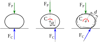

Pour calculer l'effet de la température sur la pression, on utilise une formule approchée qui est P1/T1=P2/T2, ce qui nous donne approximativement pour un passage de 20° à 0° (293°K à 273°K) : P2= (3.4*273)/293=3.16 bars, soit une variation de 7%. Cette variation ne doit pas influencer énormément la perte de pression de nos roues.
Par contre, rouler avec une roue gonflée à 2.3 bars peut s'avérer très dangereux. En effet, la résistance au roulement est fortement augmentée (surtout si l'on dépasse les 80 Kg, ce qui est mon cas), ce qui oblige a s'incliner plus vers l'avant pour accélérer et donc prendre le risque de provoquer une coupure moteur de mise en sécurités pour inclinaison excessive (c'est ce qui m'est arrivé et ça fait très mal)
