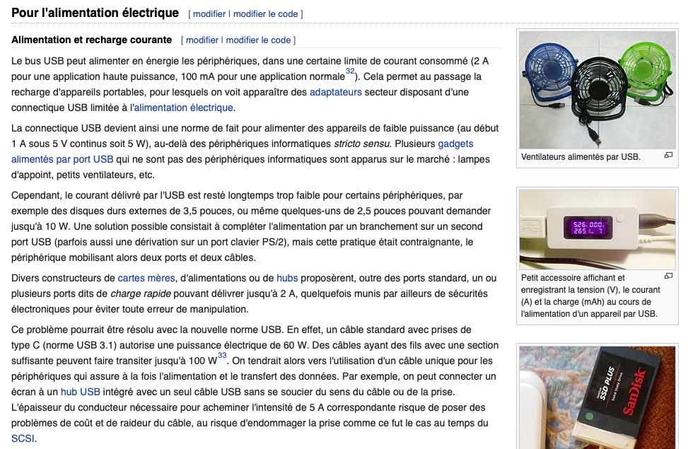

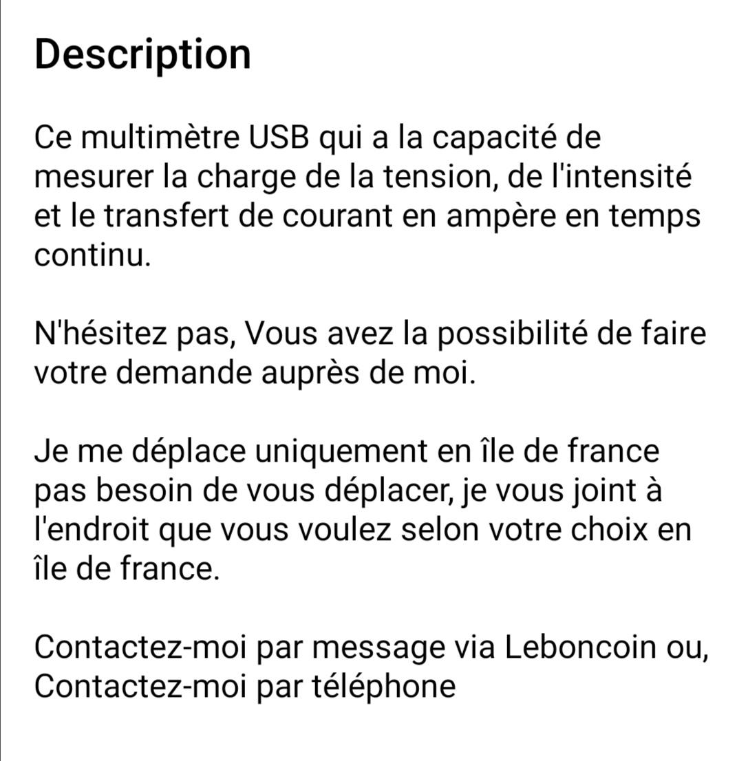

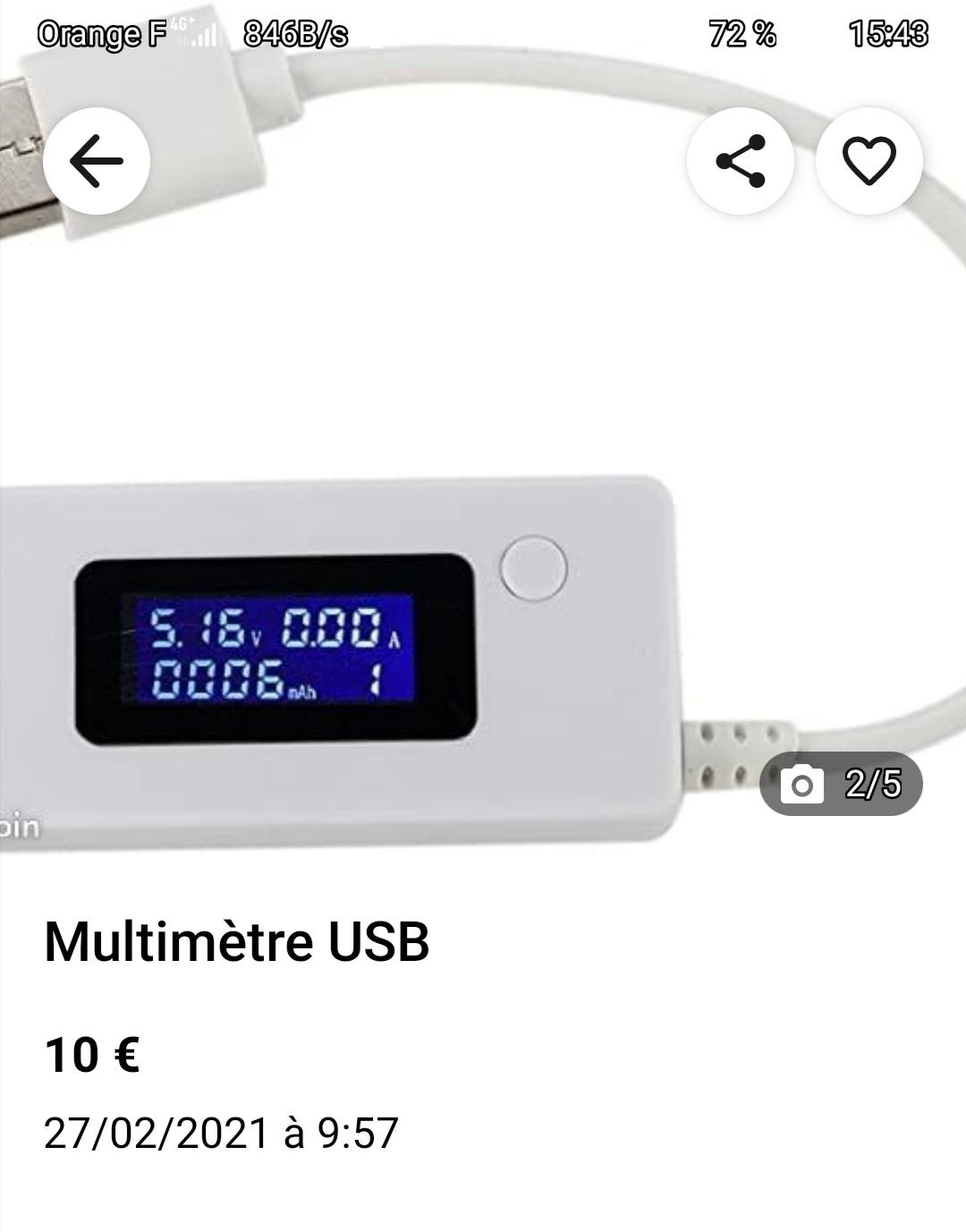

J'aurai souhaité savoir si il était d'apres toi possible d'utiliser ce multimetre sur le port usb de ma rs
On parlait plutôt de ce genre de choses :
https://www.leroymerlin.fr/produits/electricite-domotique/tableau-electrique-et-disjoncteur/gammes/tableau-electrique-et-disjoncteur-lexman/multimetre-p.html
Et pas d'un "thermomètre rectal" pour port USB. ^_^
Ton petit bouzin n'est pas du tout adapté à ce que tu veux mesurer :
Modifié par King Size

D'autant que mesurer le 5V de la prise USB ne vat pas être très utile.
