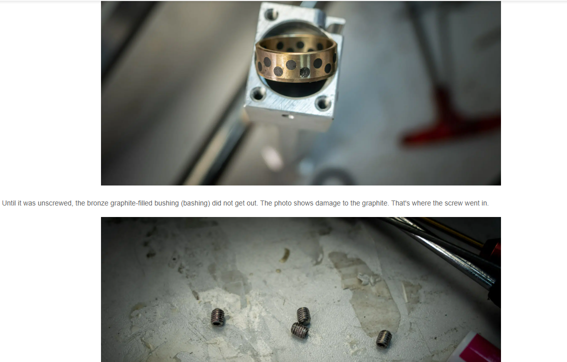

Et c'est après 800 km de bons et loyaux services que la T4 de prêt vient à faire des claquements suspects.
L'investigation commence..
Et re!
Le diagnostique est tombé. Ce n'est pas un soucis moteur.
La point est au niveau des bagues en laiton qui servent de glissière entre les tubes et le cadre.
La pression exercée entrainent une ovalisation de ces dernières et in fine un jeu.
Le sujet est remonté chez Begood

Une vidéo qui montrerai mieux le problème ?
Car les bagues rayent la suspension, c'est un problème connu également sur la master, mais ce bruit... Peut être du jeu excessif sur la bague du haut mais ça fait beaucoup..
il y a 20 minutes, RolluS a dit :
Je croivais que c'étaient les têtes de vis qui frottent sur la fourche :
Modifié par deadubed
Tu croivais bien :D mais il y a aussi les pointeaux qui abiment et ovalise les bagues bronze/graphite:
