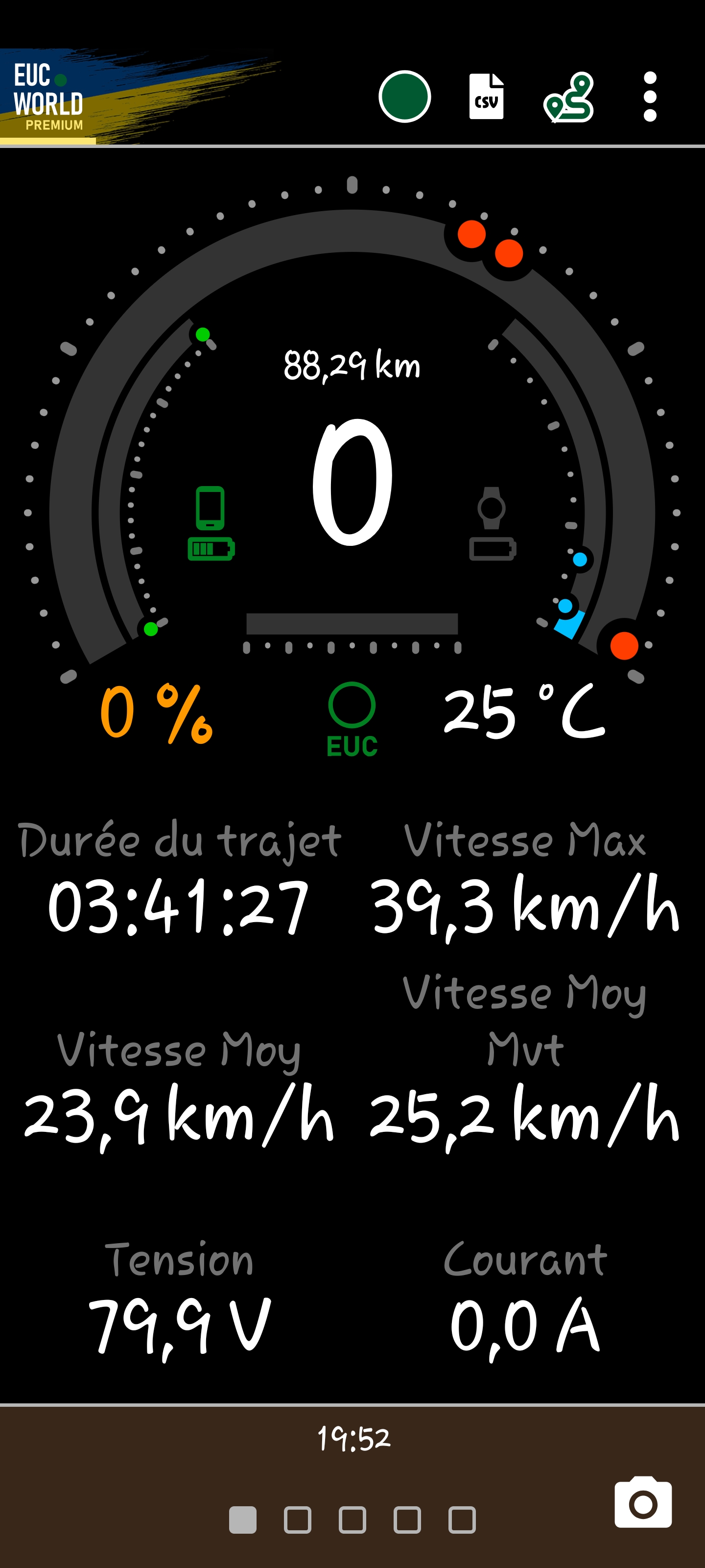

il y a 18 minutes, RolluS a dit :
Non pas encore, je la rechargerai demain. Avec 80 bornes d'autonomie je la recharge une fois par semaine. Je suis pas un gros rouleur (13km/j)
La réserve est de combien au bout de 80 km?
il y a 27 minutes, Pat75 a dit :
88 km pour finir à 0% .🙄
Endurance papier 100/150 km. On pouvait espérer au minimum 120 km.
il y a 7 minutes, Pat75 a dit :
Oui 88 km pour finir à zéro mais 88 km GPS pas de surestimation et le tout en roulant aux environs de 30 km heure plus ou moins je trouve ça pas mal pour une 1800WH
il y a 6 minutes, Pat75 a dit :
Tu as craqué on connaît très bien les 100 volts 1800 watts en begode RS ou MSP elles n'ont jamais fait plus de 100 km.

Déjà 25,2 de moyenne faut un rythme plutôt soutenu.
Je pense être dans les 15Wh/km avec la T4 sur piste cyclables à 20 de moyenne (contre 151wh/km avec ma Hyundai Kona elec :P). Avec la T4, de 100% à 0% je dois pouvoir en théorie faire 96km. Donc c'est atteignable.
Je tenterai de faire une courbe caractéristique vitesse moyenne/consommation.
