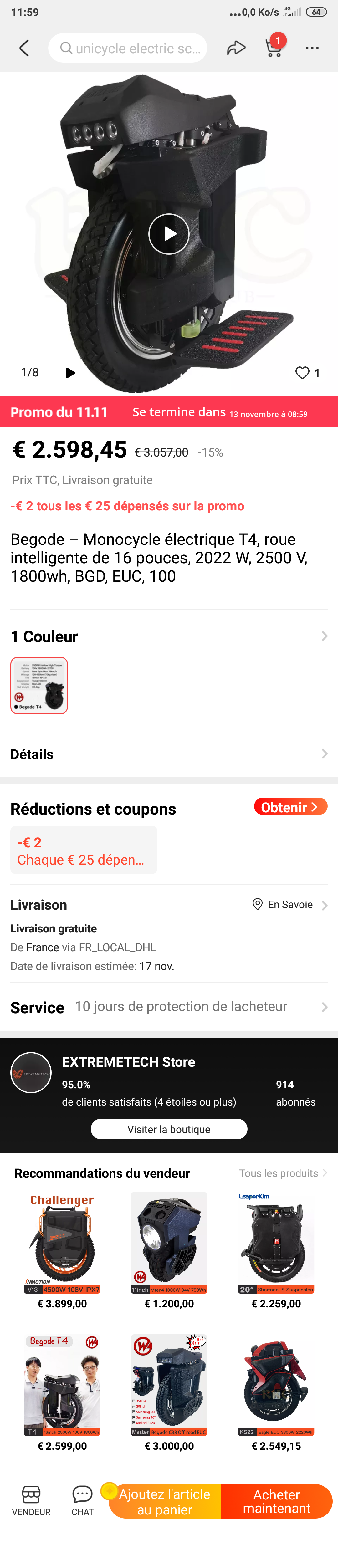

Le stagiaire a encore merdé:
  1. image.png.70c6376e83a414d062c9055db9aa426c.pngimage.png.d276565c09839d804efb6c98098e8cbc.png
    Un moteur d'une capacité de 1800Wh et des pédales d'une puissance de 2500W du coup?
  2. image.png.ea39868dd889b460dc5ccaaa79f96f68.pngEt ici on met Begode et qualité de fabrication dans la même phrase :D :D :D

2500 Volts 😱 😱 ! ! !
Où s'arrêtera l'escalade ? ? ?
Ah lol, j'avais pas vu :D
Dingue. Il y a intérêt à faire gaffe en la démontant, c'est pas les doigts qu'on se crame à ce tarif !
