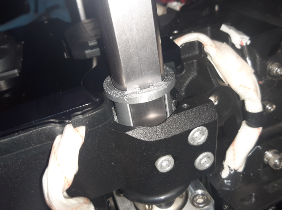

Bon j'ai quasi terminé le remontage.
Reste plus que l'amélioration du trolley à peaufiner.
J'ai aussi mis les joints spi sur les roulements, je trouve que ça le fait plus ou moins bien (ou mal). Déjà c'est plutôt dur à mettre en place, il aurait fallu biseauter légèrement les flasques au préalable. Ensuite vu qu'ils débordent en épaisseur, c'est plus difficile de remettre le moteur en place en intercalant les deux cales d'épaisseur. Et enfin les joints apportent une résistance sensible (et dans mon cas inconstante) à la rotation. Avec un peu de chance ça va se roder à l'usage.
Encore un (petit) bémol : refermer le compartiment électronique en interposant le joint caoutchouc pour l'étanchéité, c'est une vraie galère. Pour un résultat dont on ne saurait dire s'il est efficace ou pas.
J'espère que ce week-end je pourrai enfin l'essayer pour de bon !
Perso j'ai mis le ressort dehors, ca évite de pousser jusqu'au roulement.
J'ai pas eu de problème avec les cales.
J'espère aussi que ca va se roder, mais de toute façon, mes roulements SKF sont plus "durs" que les originaux, ca tourne moins en roue libre. (j'espère ne pas les avoir abimé la graisse en les mettant 10 minutes à -23°C avant montage sur mes flasque chauffés au décapeur...)

Et M....
Après avoir galéré pour revisser le capot, il faut que je le redémonte maintenant que j'ai imprimé des glissières à peu près décentes pour le trolley. Le joint empêche de passer les glissières.
Bordel.
Sinon tu montes pas les glissières et me les revends, je testerai
Trop tard, tout est remonté.
Plus que les pads à coller.
Suspension regonflée, batterie en charge, connexion EUC-World testée...
Pourvu qu'il fasse beau ce week-end !
@RolluS si les glissières s'avèrent satisfaisantes à l'usage je t'en imprimerai une paire.
