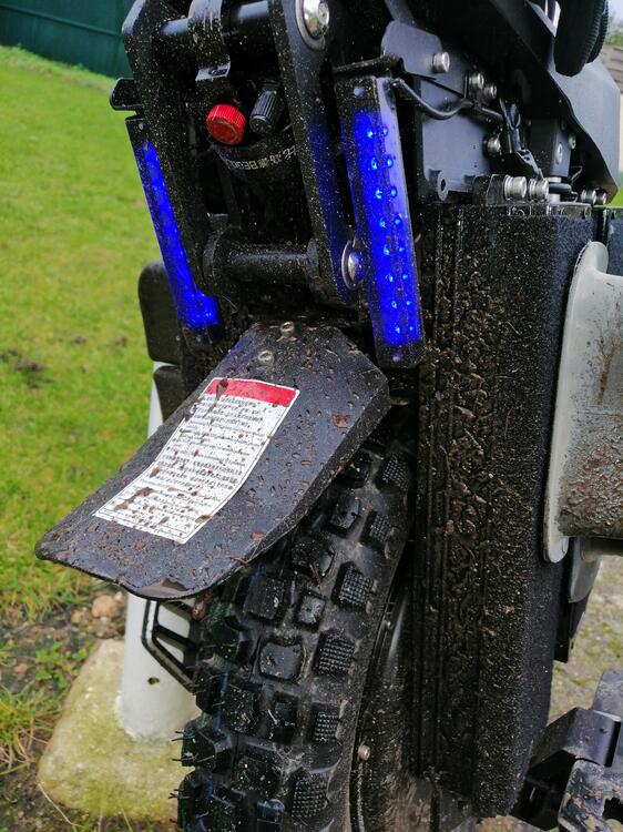

Le reproche évident est le garde-boue qui protège ± le dos mais pas du tout la suspension... 😬
Begode, un bon garde-boue en option svp !! 😉

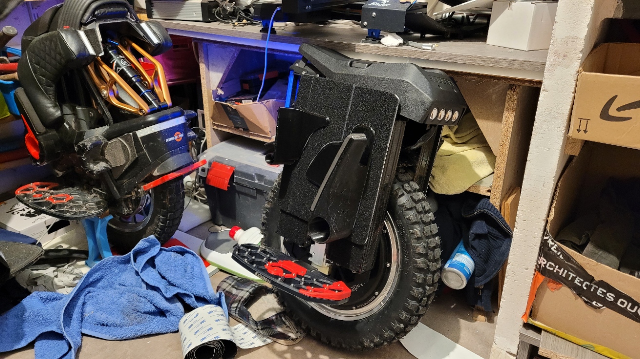

truc  (pads) d’origine pas testé -> plaque de forex et pads imprimés
Mes roues : RS et S18
la T4 accélère plus fort que ma RS (ressenti)
n'a pas un meilleur amortisseur que la S18 (un peu deçu de ce coté mais qd meme satisfaiant)

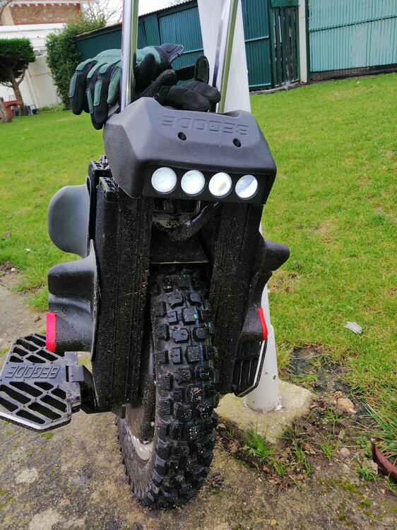

Super bonne après midi boue avec les T4 mais on a fini sur le bitume car mon pote @Scoulp  en avait ras-le-bol de faire des glissades pourtant souvent bien contrôlées, ah bon! 😂
La T4 suspendue est assez légère 31kg et avec son pneu cross est sans doute la roue la plus facile en tout-terrain. 👍
La suspension est trop ferme  mais elle fait le boulot. Il faudra peut-être passer par une nouvelle tringlerie pour plus de confort.🤔
On peut facilement rouler assis bien qu'elle soit petite cette T4. On a une drôle d'allure ainsi...😂
