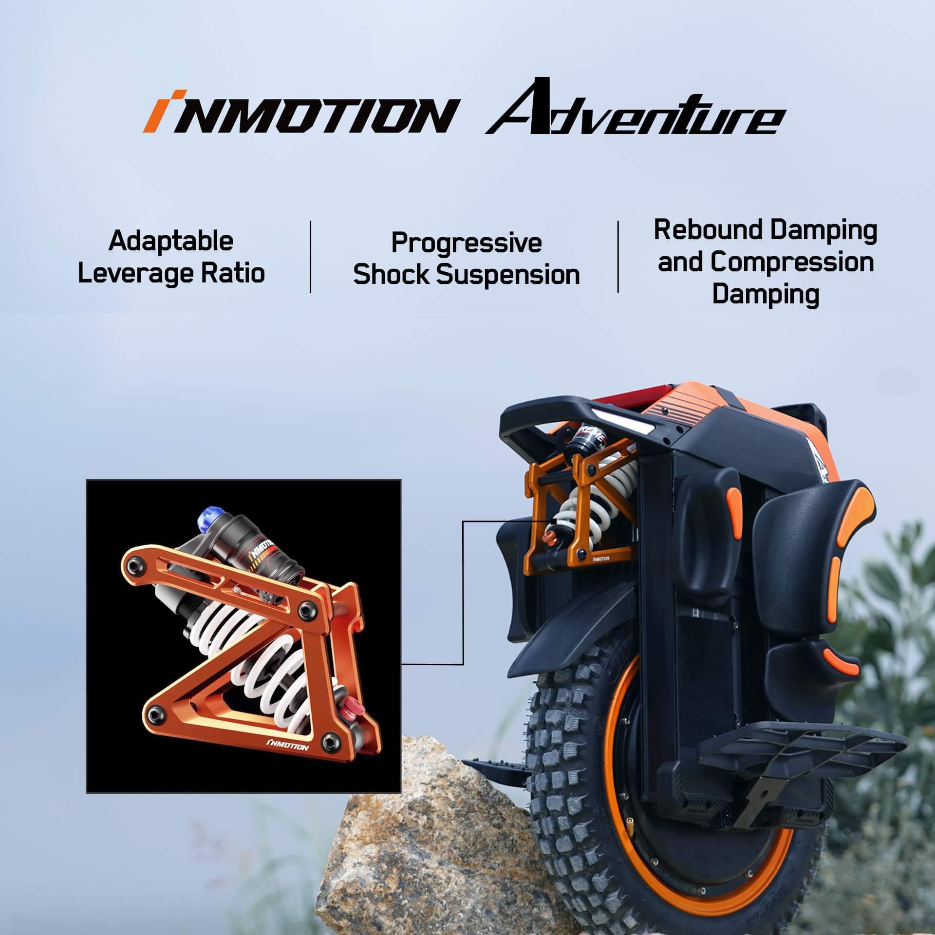

Inmotion global - 2eme teaser:    La suspension.
système de suspension progressif et standardisé. A priori, pas de talonnage.
Ajustements de précharge, de compression (17 niveaux) et de rebond du ressort.
lancement officiel, le 1er Septembre.

IM adopte l'amortisseur déporté avec la coque qui coulisse sur deux axes latéraux centrés.
Le principe est bon, cela a été validé d'abord sur la ks-s18 puis sur plein d'autres.
Suspendre les batteries est un gros plus par rapport à la v11.
C'est surtout sur la qualité de réalisation que cela va se jouer, certains clients sont fatigués de bricoler les articulations, changer les basculeurs, ajuster les éléments coulissants...  De ce point de vue, choisir des ressorts mécaniques évite les galères des vérins pneumatiques, même s'il faut commencer par choisir le bon ressort, avec la bonne valeur lbs (Pound per Inch), kg/mm, N/mm, progressif ou pas etc.

WW a fait un live d'analyse (entre autres) des teasers de la V14
. Et il s'est en particulier intéressé au claim du "1 meter drop without bottoming the suspension". C'est assez intéressant, en regardant le passage en vitesse/4, il est quasi sûr que la roue arrive bien en butée mais surtout que le drop en question fait clairement plus d'1 mètre. En d'autres termes il a l'air de dire que c'est probablement une excellente suspension vu ce qu'elle encaisse mais que la hype développée par IM doit quand même être prise avec des pincettes.
EDIT:  Il ajoute pour les 50º de climb qu'en gros, au delà de 40º le grip est tellement léger que ça grippe plus ou presque. Donc monter à 50º: Gros Meh.
Modifié par deadubed
17 pouces.
Pronostic de poids dans la vidéo : entre 36 et 39 kgs. Et 2400wh de batterie.
Amortisseur de 200 millimètres.
Et texture des powerpads en "peau de taupe" 😉.
Même pneu que l'extrême.
Le mode béquille serait prévu en basculant la roue vers l'avant (au niveau du phare).
