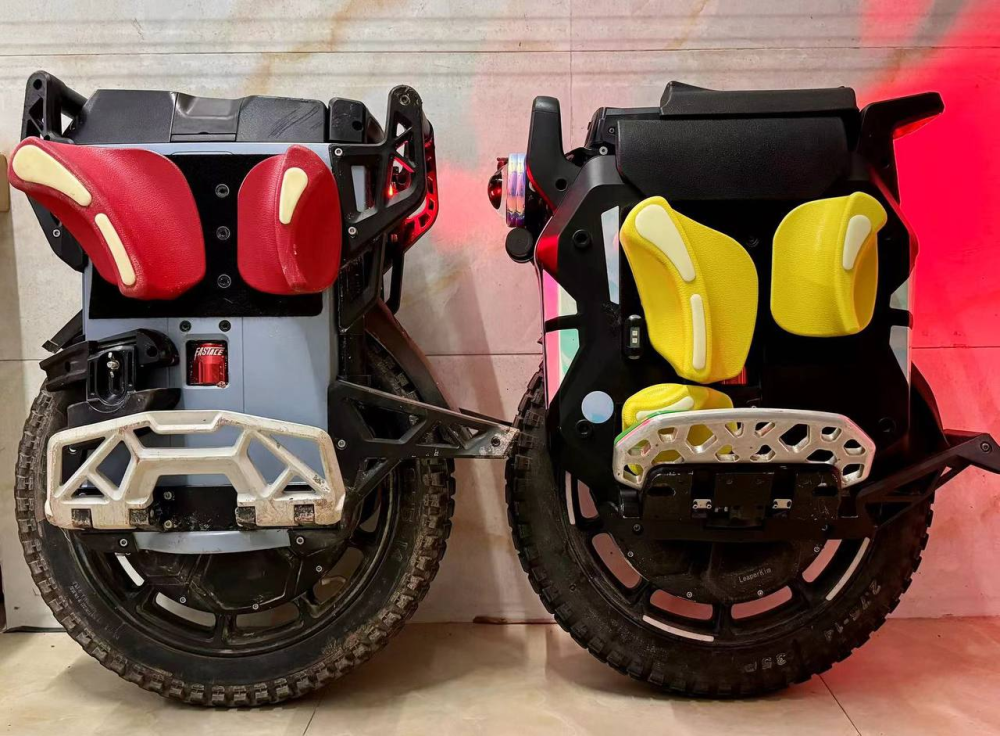

Et pour finir photo de comparaison avec Sherman S:
image.thumb.png.1dfcf884a9ba6900b9f1534153e07d17.png.f4f92bd1fbfc6a1d25870b3884560444.png
