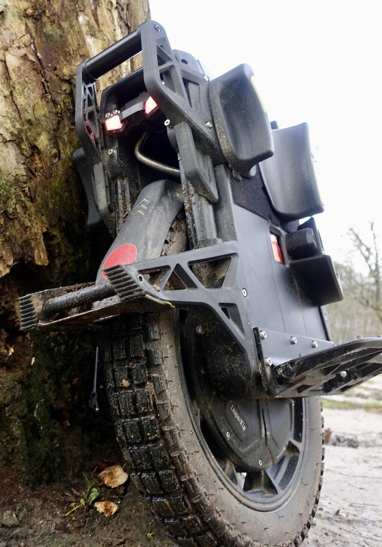

Hier, avec le beau temps, l'envie de sortir des routes goudronnée c'est fait sentir !
Et bien ça faisait longtemps que je n'avais plus tâter du Offroad, la Lynx est tellement sécurisante. Quand je compare avec ma S18 il n'y a tellement pas photo 😅.
Par contre c'était boue sur boue, je me suis même retrouver plusieurs fois en travers (mais sans chute 😁).
Cette année j'ai trouvé pas mal de spot offroad où il est permis d'aller, j'attends juste que le sol soit un peu plus sec.
Par contre faut le temps de reprendre les habitudes. À plusieurs moment j'ai eu le réflexe de "déhanché " dans un virage, et bien pas en offroad 🤣...
