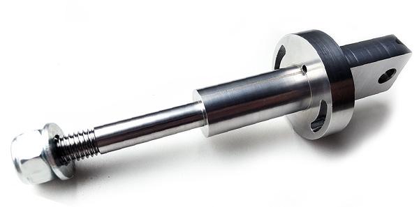

    Fait gaffe @mistershaka de ne pas flinguer les roulements en serrant trop la vis M10 sous la colonne !!!!! ???️? Et les 2 mortaises dans la colonne de fourche font 5 mm de large @Salvo mais les g

Bonjour je viens de recevoir ma Dualtron Spider limited. Pas pu rouler avec tellement il y a un jeu important au niveau du guidon (passage dans le chassis) Est-ce qqun sait comment le résoudre?
Merci à tous
lolo_sic@hotmail.com
il y a une heure, Capt'ain squirt a dit :
Merci à tous.
Salut @Capt'ain squirt
As-tu vérifié si toute la visserie de la colonne de direction (haut & bas) ainsi que la potence était bien serrée !!!
Cela peut venir de là certainement ...
