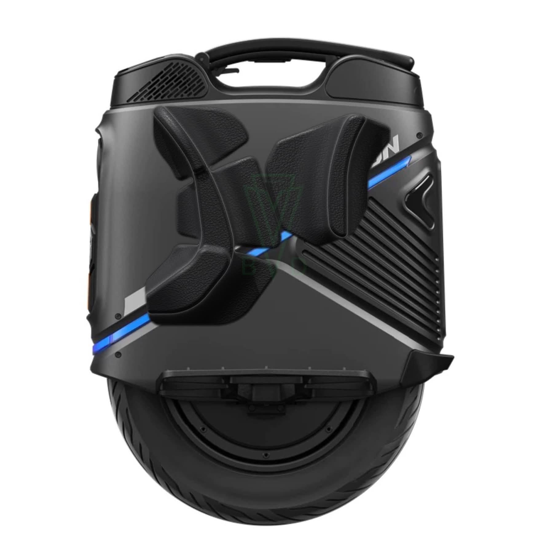

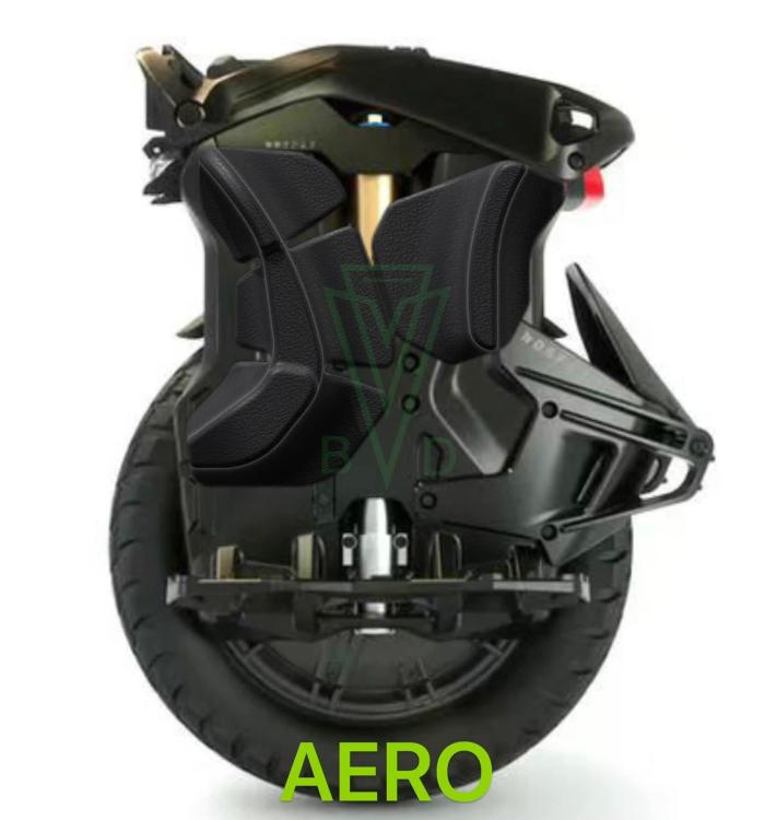

Ce sont exactement les mêmes pads ( xiaorong su)  sur la Nosfet Aero et la Inmotion V9.
Sur la V9 il y a de la place pour s'adapter, pas sur l'aero, comme on le craignait.
Il me semble que ce sont juste des photomontages BeiDou : S'imaginer que des pads séparés collés au double face vont tenir suffisamment sur des surfaces aussi peu planes relève de la fiction.
Seuls les pads très basiques et donc d'un seul tenant ont des chances de tenir sur ces carrosseries tourmentées. ;)
Il y a 7 heures, GwadaLand a dit :
Mais sur la V9 il manque la puissance pour avoir l'utilité des pads 😅.
Il y a 2 heures, King Size a dit :
C'est clair! Un pauvre photomontage avec Paint.
Celui qui met des pads sur une v9  goûtera le bitume avec 1000watts

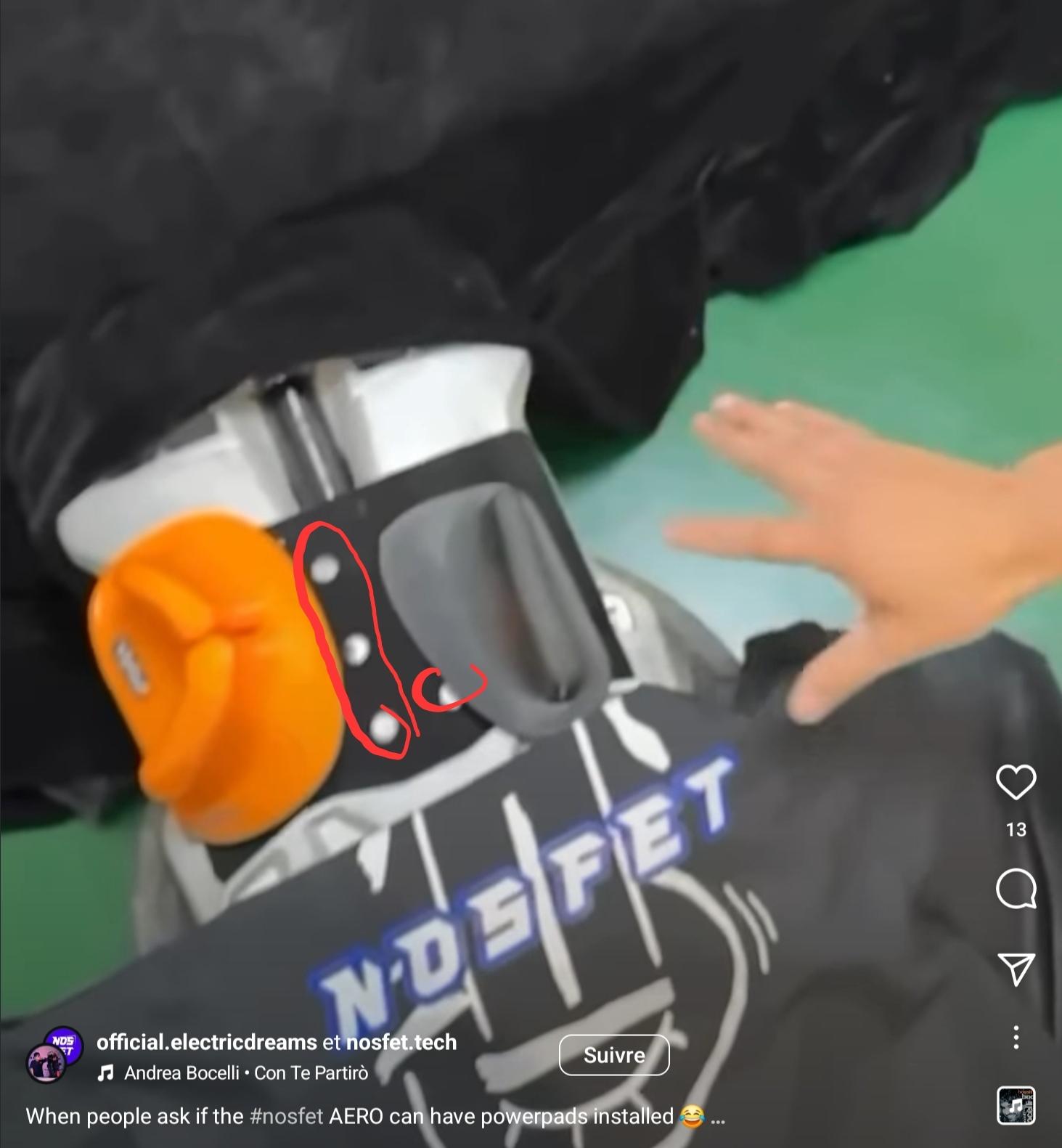

Le 23/01/2025 à 22:06, Book's51 a dit :
Il font bien délirer, aucun rapport avec la marque Leaperkim mais sur leur dernière vidéo sur Instagram.
Ils ont foutu le velcro d'une Patton (on reconnaît les trous) sur leur Aero pour montrer que les pads accroché quand même... 🤣🤣🤣
Il y a pas à dire ils sont forts en communication, c'était tellement compliqué de prendre un velcro universel... 🤦‍♀️🤦🏿‍♂️🤦
https://www.instagram.com/reel/DFDqY8Dz3QD/?igsh=MXd1N2JwZXAyaDRrbA==
C'est un écran LK, un moteur LK et une carte mère LK.
Bien sûr qu'ils sont en partenariat. ;)
Par contre, c'est pas moche comme LK. Et ça c'est bien vu !!

Il y a 3 heures, Milouk a dit :
Le partenariat n'est pas du tout dissimulé, ici Electric Dream se positionne sur un segment que LK ne souhaitait pas investir sur ce segment de niche :)
