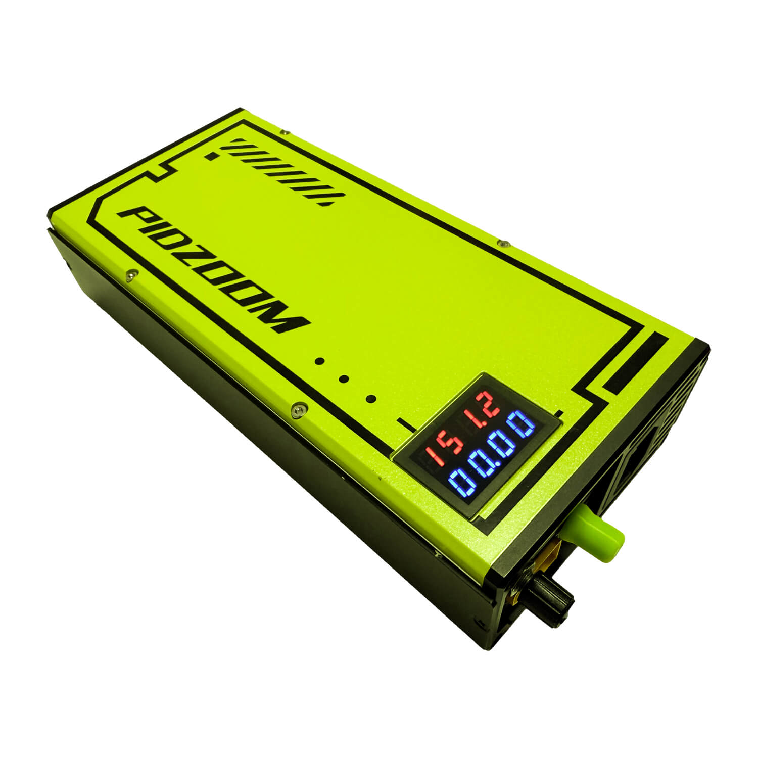

Tout se règle finement, enfin j'ai essayé à 0,1 A/V prêt. https://www.youtube.com/shorts/Eds6iis4aD4
Le changement de plage de tension doit se faire j'imagine en changeant quelques composants, mais l'info est gardée par les "hacker"/vendeurs. Peut-être que les doués en électronique comme @OzMek sauraient rétro-ingénierier(!) le bazar.

Il y a le Hou Nin 3000 W qui va de 4 V à 170 V en 20 A à 199 $, mais avec un réglage par potentiomètres.
Je me tâte pour acheter celui-là. J'ai juste un peu de mal à évaluer ce qui pourrait me manquer par rapport à un chargeur 2500 W avec un réglage digital et via une appli bluetooth.
Il y a 2 heures, Hazard94 a dit :

2500 W : 211*95*46mm, 1.3 kg
3000 W : 281*105*40.8mm, 1.6 kg
Effectivement 7 cm plus long 1cm plus large et 300 g de plus. Faut voir !
Ne pas oublier ce modèle : 84V-170V, 1,3kg mais 10A max et 200USD. Je crois me souvenir qu'il fait la joie de @cadzy

Universal Charger HW170PM (84-170V)
This fast portable charger can deliver up to 2,000W, compatible for PEVs with voltage range of DC 84-170V. Compact enough to fit into your backpack, but powerful enough to charge your PEVs within a ho
