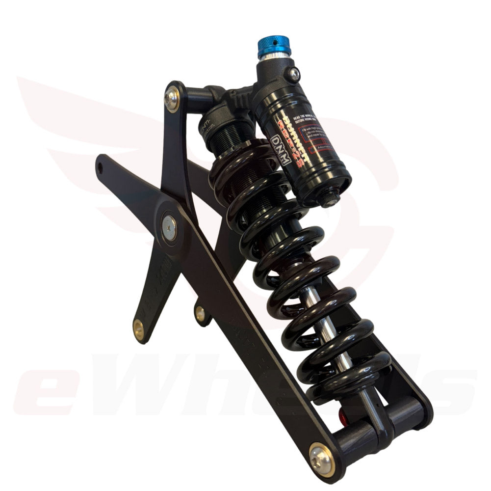

Ha ben il a fait du super boulot, presque indispensable sur cette roue, il a, en vrac :
Remplacé la suspatte d'origine par un modèle en "X" et hydraulique (Hou Ningning)
eWheels.com
No image preview
Hou Ningning: Begode Blitz 240mm Upgraded CNC X-Linkage S...
Hou Ningning upgraded linkage setup for the Begode Blitz Provides a improved linear suspension geometry for a more predictable/smoother ride than the stock suspension Shipped with CNC linkages, DNM sh
  • Déplacé le compteur plus en avant et à l'abri des chocs, et remplacé par une poignée solide imprimée 3D par ses soins.
  • Amélioré le couple thermique entre la carte mère et son dissipateur pour qu'elle chauffe moins.
  • Remplacé les roulements par des modèles Inox et étanches.
  • Refait une vraie étanchéité moteur, avec serrage au couple + Frein filet partout
  • Installé un siege imprimé 3D, très esthétique (je trouve)
  • installé des PADS genre Grizzla, imprimés 3D également, super efficients et confortables.
Bref j'ai récupéré une Blitz de rêve dont tous les défauts et améliorations étaient gérés et bien gérés.
Depuis elle a pris 800 bornes et c'est un pur bonheur 😍OffRoad et sur route.
J'ajouterais que Lyan est un pur Bon mec, talentueux, compétent, sympathique, et Fiable à 200%, c'est pour ça que le début de polémique qui le concerne a fait Pchiiiiit. (Fin d'aparté)
Wizzzzzzzzzzzzzzzzzzzzzzzz
Modifié par Spee Roue
