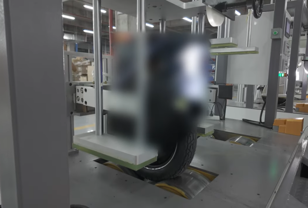

Jamais vu ce dispositif mais j'imagine que tu démarres ta roue dessus. Elle ne devrait pas patiner dans le vide.
Pour tester une roue, il faut que la coque ou les pédales soient fixées très sérieusement. Exemple, un banc Inmotion :
