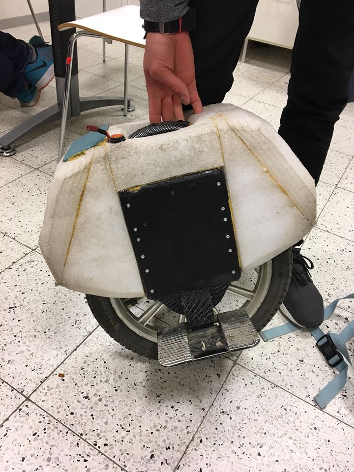

Pour continuer la comparaison KS18A/S versus L, c'est un problème d'architecture. Les roues lenticulaires KS ont deux batteries latérales centrées au dessus de l'axe, avec la poignée télescopique autour et la cm horizontale par dessus le pneu. L'immense KS18 a une troisième batterie 840 Wh au dessus, et les batteries latérales en forme de Y inversé, elle est haute mais étroite (à l'intérieur). Les Msuper GW sont des valises bien carrées, que l'on peut remplir plus facilement, sauf que la cm latérale est très très pénalisante, et peut induire des déséquilibres sur certains modèles.
A mon avis, la meilleure architecture est celle de la RW GT16 (bientôt une 18...) avec 4 batteries latérales et la cm par dessus.
En roue lenticulaire, le choix InMotion est plutôt efficace, une batterie en croissant au dessus du pneu, la cm sur le côté. C'est compact mais assez limité en volume dispo.
Quant à la 9BZ, (va-t-elle sortir un jour ?), la batterie encastrée dans la roue, c'est original mais bonjour la démontabilité...

Pour continuer sur la réparabilité, j’apprécie (et le sav sûrement aussi) la symétrie chez INMOTION, sur la v10, les coques internes et externes sont les mêmes des 2 cotés, idem pour les pédales. Cela limite les coûts de production et de maintenance (stock requis inférieur). Quid de la ks18L sur ce point?
Pour continuer la continuation, KS fabrique des roues symétriques, et réversible, donc pas de gauche-droite dédié, pas plus que de avant-arrière (même bloc optique). La poignée télescopique (ce n'est pas un trolley) en diagonale ne conchie pas ce principe. Il semblerait que les pilotes roulent plutôt avec le bouton on/off devant, c'est arbitraire et sans importance. Il me semble que les sculptures du pneu ont un sens quelconque à la livraison, mais c'est là aussi sans importance.
Of course, les pilote qui décalent l’assiette devront faire attention à leur choix.
Modifié par Techos78
Ce qui permet accessoirement aussi de réserver le coté de l'axe plein pour son pied fort !

Eh bien, j'espère que non : la KS18S a les 3 fils de puissance qui sortent d'un côté, et les 5 fils des sondes de l'autre. Je trouve que c'est une idée géniale et j'espère vraiment que L a le même principe. Avantages : des fils plus gros, ségrégation des fils de signaux et de puissance, solidité équivalente des 2 côtés.
