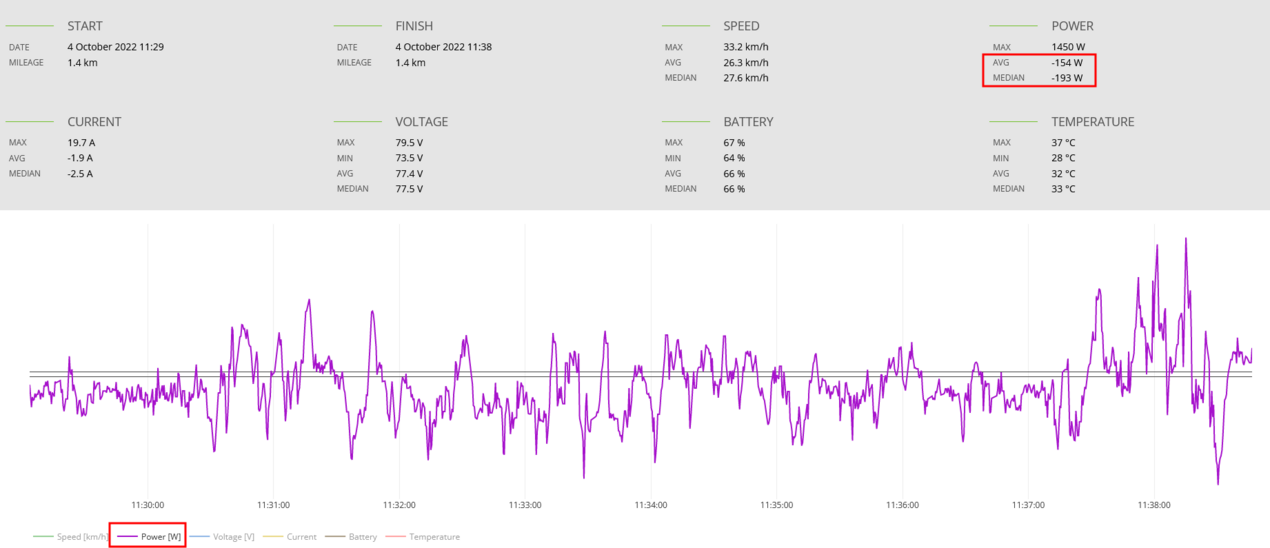

Dans le fichier "descente vers Saint Nabor avec récupération énergie.csv", la V10F passe régulièrement aux environs de -1KW :
http://wheellogviewer.net/

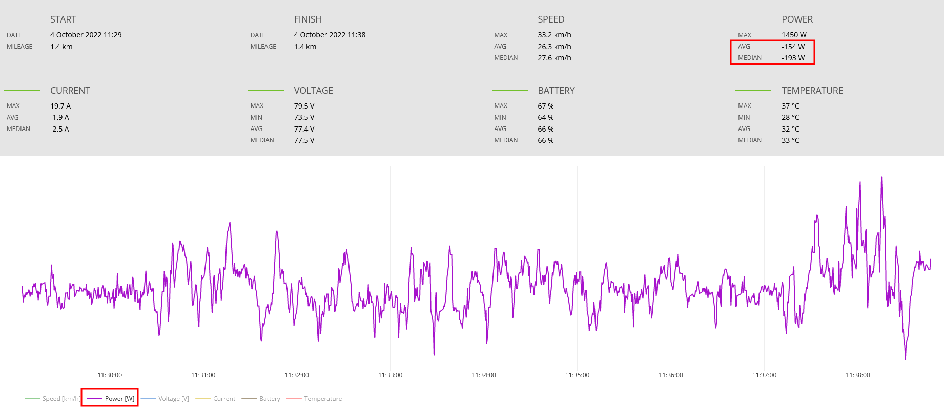

Bon comprends rien à ce que vous recherchez mais voici la copie d'écran obtenue sur http://wheellogviewer.net/ concernant les logs de ma descente vers Saint Nabor en V10F (en dessous de la ligne noire, c'est en négatif)
Ce que tu montres c'est une puissance mais pas de l'énergie. Ce sont deux grandeurs physiques différentes. Dans la batterie il y a quelque chose qui se mesure en Watt-Heure. Ce que tu montres se mesure en Watt. Ce que je cherche c'est la consommation de ce qu'il y a dans les batteries.

Bon ben (sous la vérification de @Techos78), sur la rapport que j'ai mis en copie d'écran, il n'y a pas eu de consommation car les batteries ont été rechargées.
Je pense que Power = Wh, et que l'on peut directement comparer batterie, moteur et wheellog
Ensuite si la question est de savoir de combien de W, la batterie a été rechargée :
on peut voir sur l'échelle des temps que la mesure s'étend sur environ 10 minutes, soit 1/6 heures.
En prenant le power median de -193W que l'on multiplie par 1/6 = 32Wh de rechargés dans la batterie sur la période mesurée ?
Bon ben (sous la vérification de [mention=143]Techos78[/mention]), sur la rapport que j'ai mis en copie d'écran, il n'y a pas eu de consommation car les batteries ont été rechargées.
Non la puissance se mesure en W. Je pense que tu fais des confusions sur plein de choses. Un moteur a une puissance de 2500W par exemple. Une batterie peut contenir une énergie de 2400 Wh par exemple.
