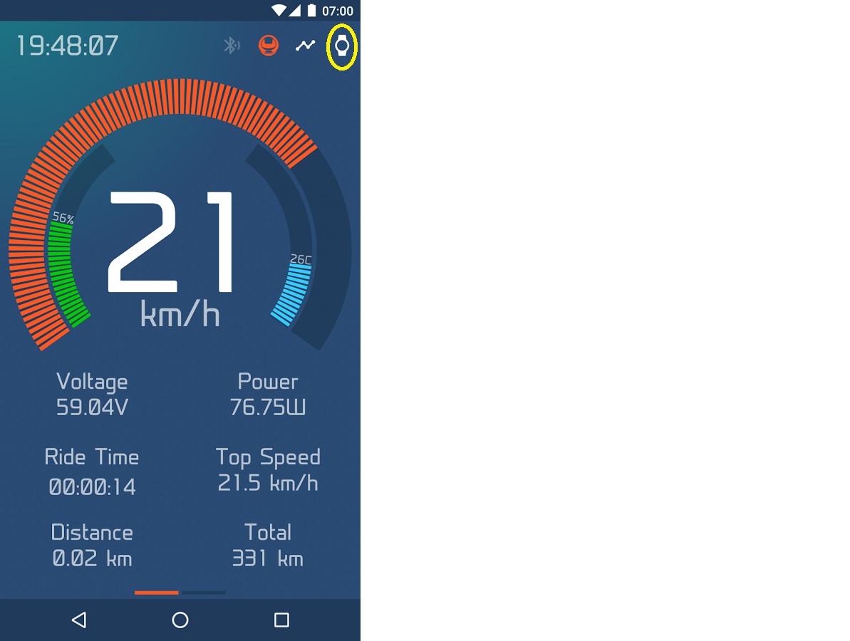

Très bizarre, car théoriquement cela marche depuis ~1 an et +, par exemple :
Par contre, le fonctionnement de WhelLog avec la GT16 est plus récent.
Le grand spécialiste est @Hansolo , il va pouvoir te renseigner. J'imagine qu'il suffit d'appuyer sur l'icone en haut à droite, jusqu'à ce qu'elle devienne rouge. Et (peut-être), si on maintient appuyé, on a le choix entre divers périphériques bluetooth...

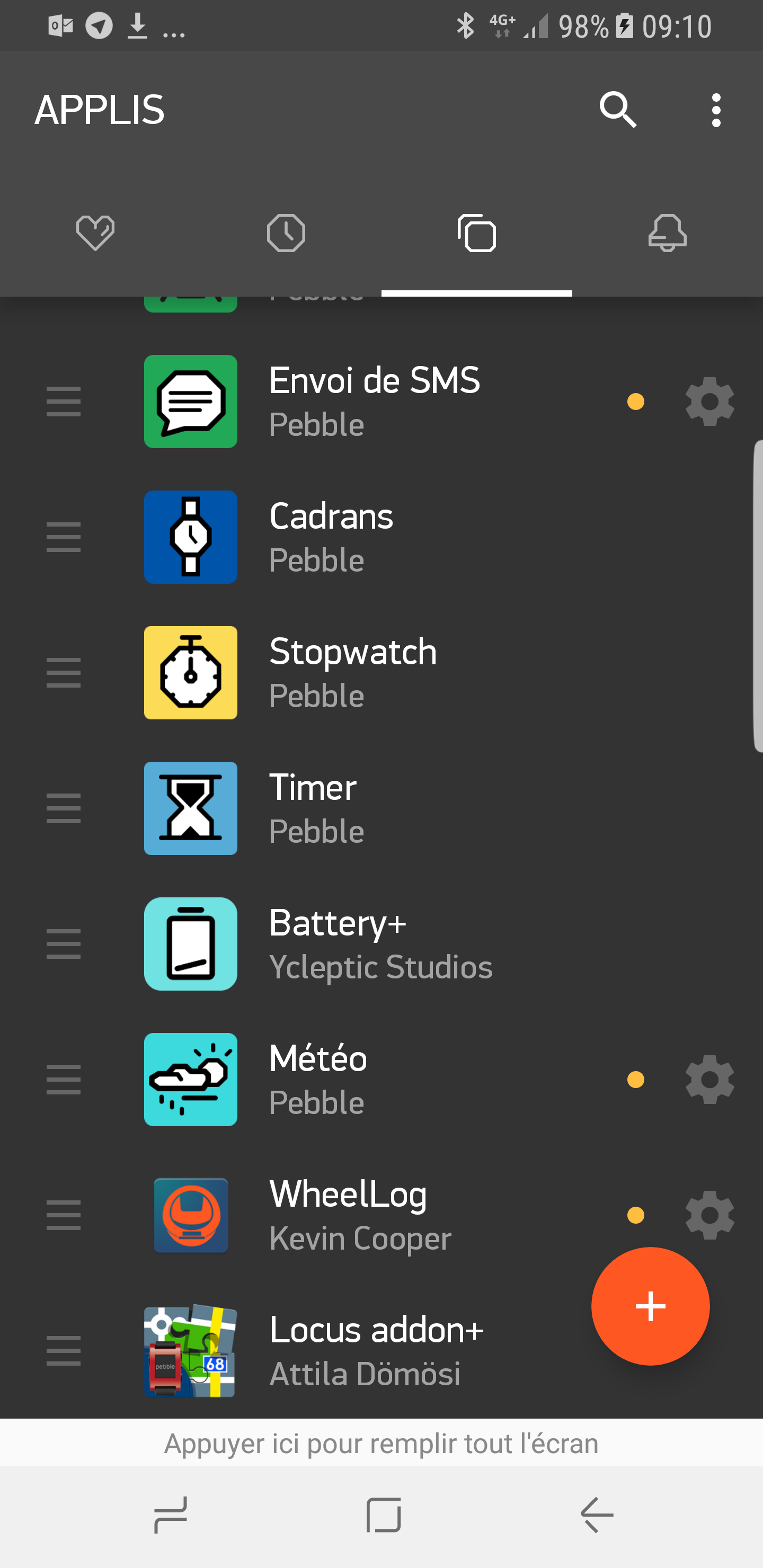

Coté Pebble tu a installé l'appli WheelLog de Kevin Cooper?
En espérant que tu puisse encore l'installer avec l'abandon des Pebble suite au rachat par Fibit

@gardien l'appli WheelLog pour la Pebble est encore accessible
ho yes  :copain:
Ca marche :D  bien vu @Hansolo il fallait aussi installer l'appli depuis la pebble, je suis un :boulet:j'ai passé une partie de ma journée d'hier à essayer de la faire marcher sans résultat, différentes versions, le fichier "WheelLogPebble-master " trouvé sur le net je les copiais dans différents dossiers de mon tel pensant ne pas le placer au bonne endroit, ne sert finalement à rien.
Mais pas à un seul moment j'ai pensé à DL l'extension depuis l'appli de la pebble, la jauge de batterie ne fonctionne pas mais vu l'autonomie de la gt16... on sans fou :)
une super montre au passage, qu'elle dommage qu'ils ont fait couler cette marque, heureusement que la communauté est la pour la tenir à jour, merci à eux, merci à Kevin cooper pour son extension génial, merci à Techos78 et Hansolo pour l'aide :x
Alors si d'autres cherches à l'installer et son aussi naze que moi, je fais un tuto vite fait
INSTALLER WHEELLOG SUR PEBBLE:
-télécharger sur votre tel ce fichier :  WheelLog_27092017.apk que je met aussi en joint plus bas au cas ou... (voir si d'ici là si version plus récente)
depuis votre tel, ou depuis un pc et le mettre dans le dossier download, puis sur le tel avec un explorateur (genre MIXplorer) l'installer.
- ensuite depuis l'appli peeble sur votre tel, chercher l'extension WheelLog de Kevin Cooper et l'installer.
-et une fois que vous lancé wheellog sur votre tel, la pebble se lance automatiquement, au besoin cliquer sur l'icone montre (tout en haut à gauche)
voila c'est over simple, comment j'ai pu autant galéré :P

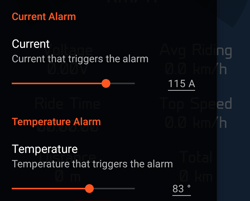

Quelqu'un pourrait me dire à quoi correspond ces deux alarmes ? Et quoi mettre pour une Tesla 1020? :) Merci !
Alarme qui se déclenche si le courant (ampères) dépasse la valeur, 115 A dans la copie écran
 Alarme qui se déclenche si la température (ampères) dépasse la valeur, 83 °C dans la copie écran
Pour les A je mettrais 60-70 A, la Tesla à l'air de monter haut dans les A (les dernières génération de CM aussi)
Pour la température j'ai 60° sur ma MS3 (J'ai ajouté des ventilateurs)
