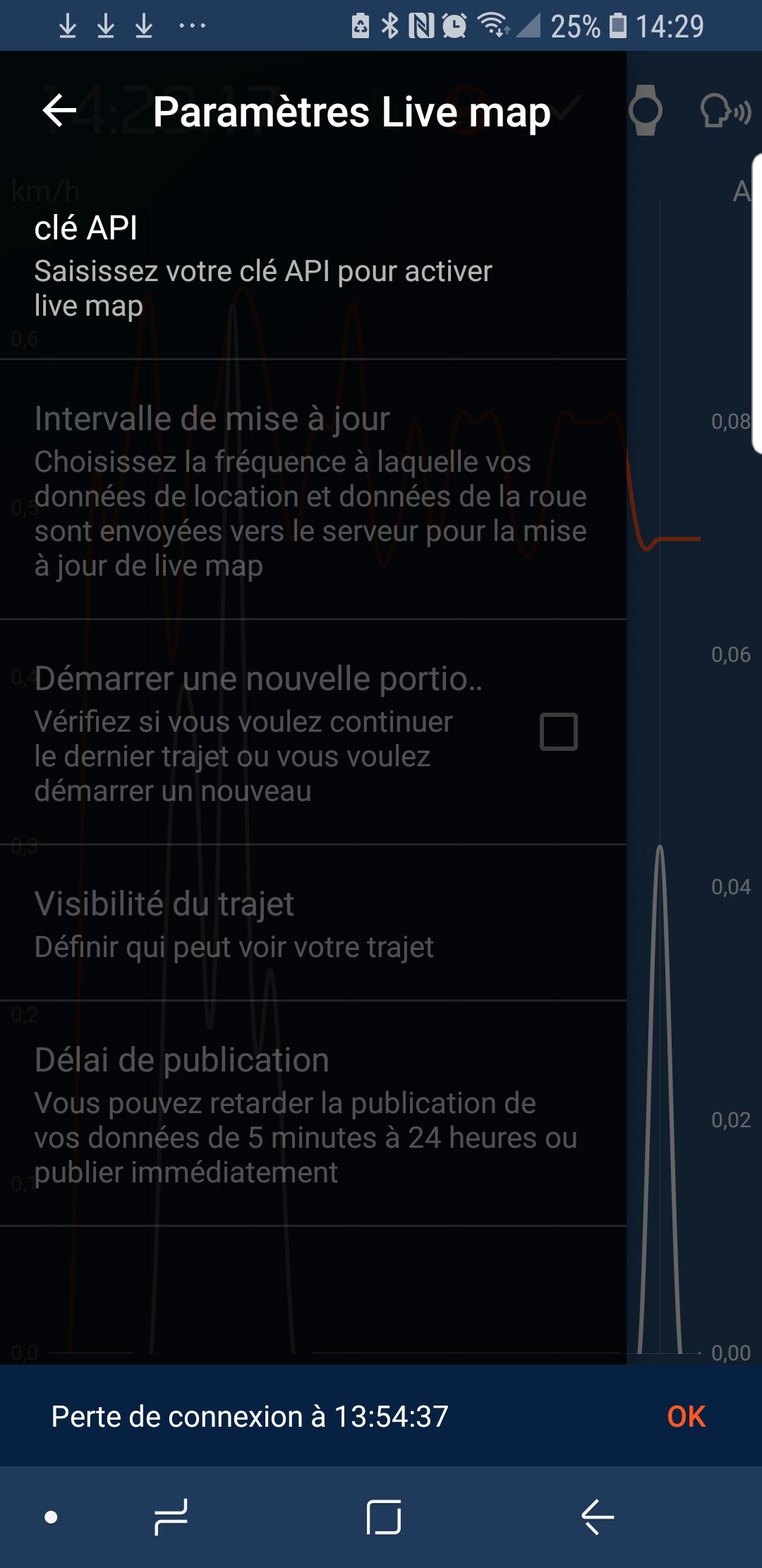

Un FORK par @Seba (sur le site https://forum.electricunicycle.org) depuis la version développée par @Palachzzz
https://forum.electricunicycle.org/topic/8311-wheellog-android-app/?do=findComment&comment=221419
  • Messages vocaux pour les alertes, messages...
  • Cartographie en directe (en cours de développement)
BETA https://euc.world/downloads/wheellog-eucworld.apk
Modifié par Hansolo

Merci pour l'info ! fork très intéressant.
Le liveMap est une grande nouveauté. Il faut envoyer un mél à Seba pour la tester et obtenir des identifiants, l'API est en cours de développement.
Mais ...
Quote
Please remember do uninstall any other WheelLog versions first. When installing this version you will need to allow installing apps from untrusted source and ignore warning message about unknown developer. You will also need Android 5.0+.
... il y a un pré-requis rédhibitoire pour qui n'a pas l'intention d'alimenter l'obsolescence des ordiphones ?
J'ai testé la partie messages vocaux et je trouve que c'est une excellente idée. L'inconvénient pour le moment c'est que la synthèse vocale sur nos téléphones lisent du texte en anglais de façon bien française. Je suis en train de proposer une traduction au développeur.
En pratique, j'ai des écouteur (avec fil) qui ne coupe pas du tout le bruit extérieur. Je mets juste sur une oreille que je ferme ensuite sous mon casque de moto. On entend vraiment très bien les messages sans perdre le bruit environnant.
L'application fait des rapports (que l'on peut paramétrer) régulièrement. Par exemple, je suis informé par une voix de la distance parcourue, du niveau de batterie, de la vitesse, de la vitesse moyenne, de la température de la carte mère, des dépassements des seuils (vitesse, température, niveau de batterie, etc...)... et aussi du niveau de batterie du téléphone. Je trouve ça très pratique. Je n'ai plus besoin de regarder mon téléphone (je n'ai pas de pebble watch ou de dm98 ou quelque chose comme ça...). Evidemment, il faut utiliser le téléphone...

@koto j'ai fais la même demande au près de Sebastian, et il m'a envoyé les fichiers XML ... le hic !!! je suis peut-être moins voire sûr balêze que toi en "anglais" donc si tu veux je te fais parvenir les fichiers et l'explication pour mettre l'appli en "FRANÇAIS" si tu veux bien on continue en privé :)

La dernière version à date du l'application wheellog est accessible sur http://euc.world/downloads/wheellog-eucworld-2.0.24-release.apk
C'est moi qui ai contribué à la francisation de l'application. Vos remarques sont les bienvenues. Au cas où vous ne le savez pas, cette version "parle" et remonte des alertes vocales. Personnellement, je dispose d'écouteurs qui laissent bien entendre le bruit extérieur; De plus, je n'utilse qu'une oreille. Ca ne me gène donc pas du tout pour entendre le bruit ambiant. Pour ceux qui portent un casque de moto, il y a probablement la possibilité d'utiliser les écouteurs que l'on peut mettre à l'intérieur du casque. On est sûr ainsi de bien entendre les alertes dans les écouteurs même s'il y a beaucoup de bruit autour de nous.
