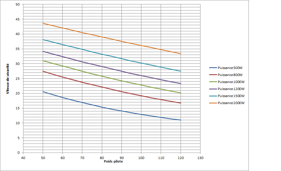

Et un conseil.... avec 500W, tu n'est plus vraiment en sécurité au delà de 18km/h... c'est écrit en petit sur le site ninebot!
vise à minima 800W. Occasion en première roue est un must, car elle sera bien moins neuve au bout de ta première semaine!!!

De ce que tu me dis @volavoile, à performance esquivalante, il vaut mieux un moteur plus puissant. Comme la KS 14D, dans mon cas. C’est ça ?
la KS14D a un moteur de 800W en effet.

La liste proposée par @koto est top, un moteur 800W sera également un argument revente dans quelques temps (avec la démocratisation des roues 1500-2000W qui ont commencé / sont en train de sortir).
... mais surtout un argument sécurité pour toi. La puissance ça sert aussi à freiner plus court ...

Economiser, ca coute trop cher!
Ne cède pas aux chants de la roue lisse et neuve. Un peu de puissance en plus, c'est beaucoup de sécurité en plus à vitesse équivalente! Crois en les erreurs de ceux qui on payé cher!
