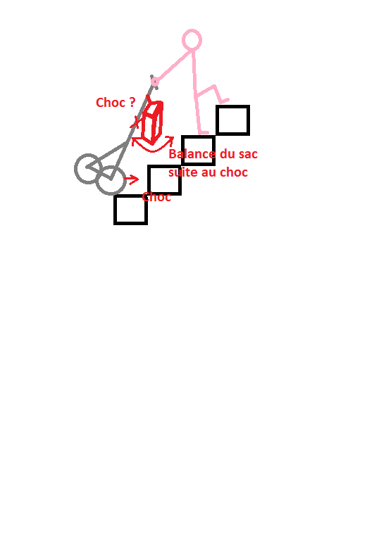

Les courses ayant des produits fragiles : des oeufs, de la vaiselle, des bouteilles...
Maintenant que j'y pense, est ce que le sac est solidarisé aussi en bas avec le guidon ? Non, on aurait un phénomène de balance, un sac qui flotte quand la trotinette est inclinée vers l'avant, et les chocs ne se répercuteraient pas sur le sac (à la limite un petit phénomène de balancier avec les chocs sera fait, et il faudra veiller à ce que le sac ne tape pas les jambes ou le guidon). Bref voilà un schéma peut être un peu plus clair.
Si l'engin est résistant et que la mécanique et l'éléctronique tient le choc, alors ça va.

Yes c'est bon j'ai compris !
En effet héhé on y a pensé : si c'est une sacoche de vélo qui est accrochée, pas de problème elle est tenue en bas. Sans rentrer dans les détails niveau géométrie aucun risque qu'elle aille taper dans les marches. Si c'est un sac lambda, on pense proposer un système de sangle qui permettra d'éviter cela...
Ma réponse n'est pas hyper claire ni complète car on n'a pas encore conçu tout le système qui permettra tout cela... Mais le problème est identifié !
