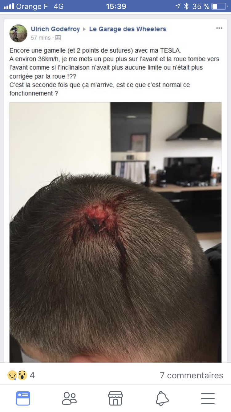

Accident avec la 1er génération de Tesla ?
ça commence à faire chier ses histoires de 1ere 2eme et 3eme générations de roues parcequ'il y avait un défaut majeur...
