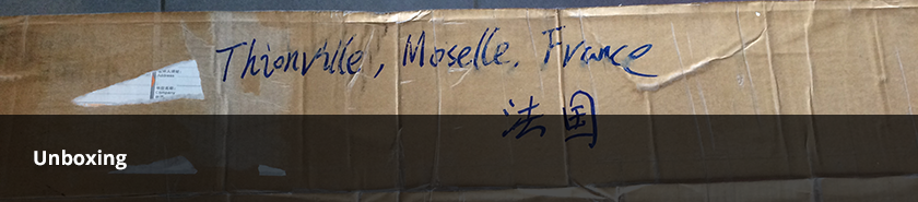

Le carton, pas si lourd que ça, je l'ai récupéré dans un relai choisi par UPS.
Le carton ouvert, c'est plutôt bien rangé.

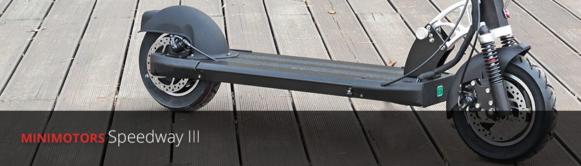

On sort le scooter du carton qui est plutôt bien calé et bien protégé :
Magnifique à l'état neuf, c'est juste une autre finition par rapport aux grosses trottinettes à transmission chaîne comme la mienne, et elle semble légère comparé aux 36Kgs de la Forca.

La nouvelle suspension avant de la version III, à voir à l'usage

On la déplie et on la met sur sa béquille, regardez l'avant comme ça parait sublime :D
MiniMotors what else ?
Speedway III t'as vu
Frein à disque qui touche déjà un peu le disque vu le bruit quand je la pousse ;)
Ô mon grand deck, roi des grands decks
