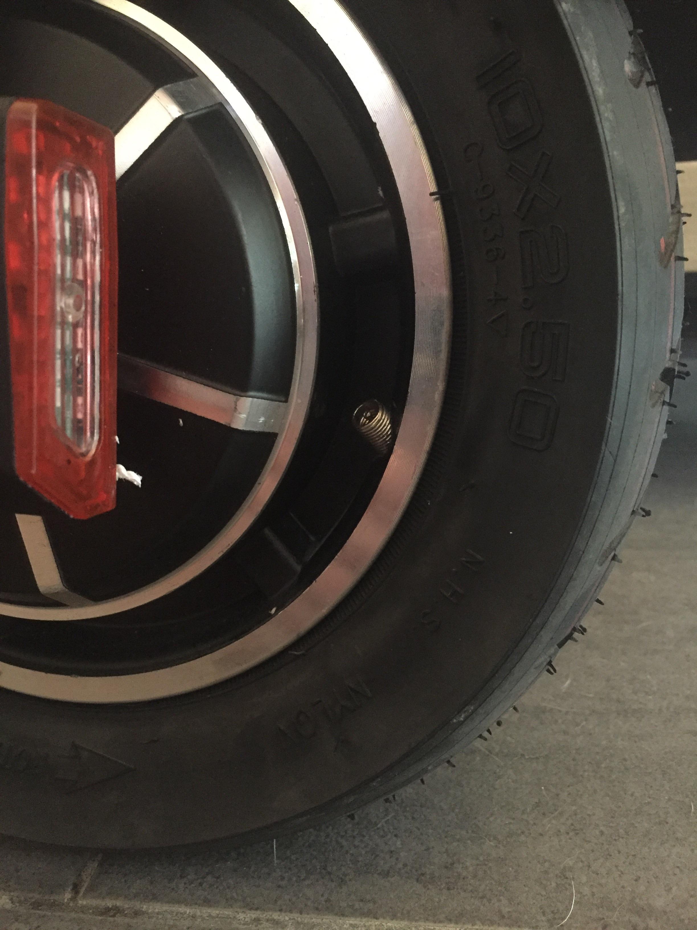

Bonjour je viens de faire l'acquisition d'une trottinette comme les photos par contre j'ai un gros problème en ce qui concerne le gonflage de la roue arrière, je n'ai pas la place de passer le raccord d'accroche pour le gonflage ?. Vous pourriez m'éclairer sur ce sujet ?
La chambre à air semble avoir tourné dans la jante et la valve est rentrée dans la jante.
Il faudrait que tu dégonfles pour faire tourner pneu+chambre légèrement afin de sortir la valve.
De plus sur ce genre de modèle une petite rallonge souple ou condée n'est pas un luxe.

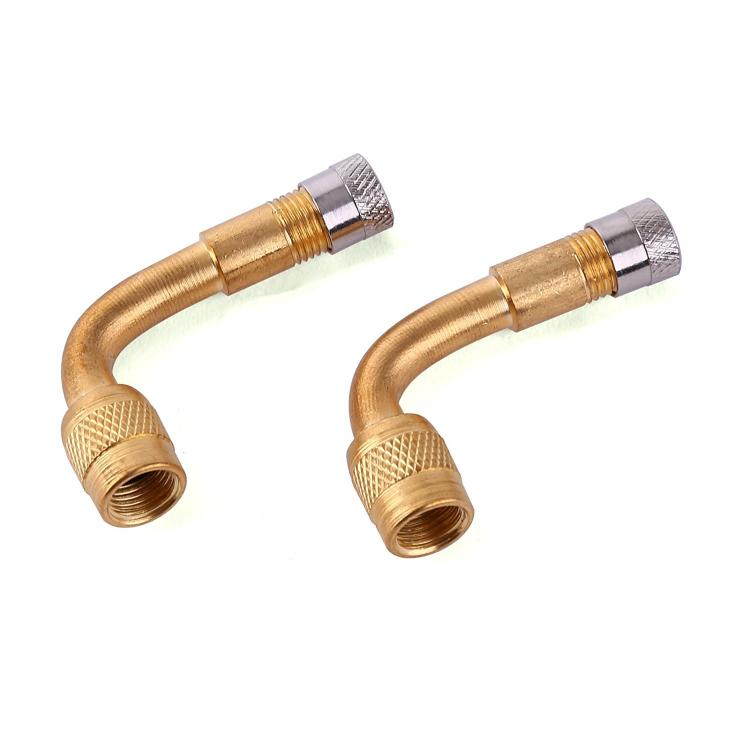

Oui une petite rallonge ou un adaptateur coudé, j'ai pris ça aussi pour ma Double Ten, moins de 2 euros sur amazon

Il y a 12 heures, kmx59 a dit :

Nickel' merci à vous mais effectivement la tête de valve était caremenr à l'intérieur du pneu. En dégonflant j'ai réussi à la ressortir. Par contre impossible de démonter, il ne me tarde pas de devoir le changer!!! Merci encore à vous
