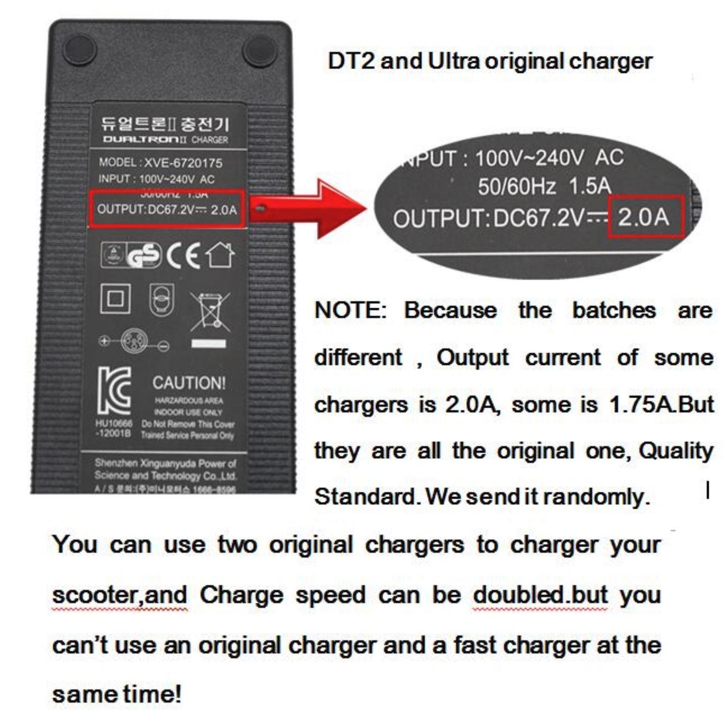

J'ai peut etre mal formulé ma question. J'ai 2 chargeurs 2A de 67,2 Volts pour ma DT3 et 1 chargeur 2A de 66,4 Volts pour ma Thunder.
Puis je utiliser les 2 chargeurs 2A de 67,2 volts pour recharger ma Thunder ? D'ailleurs ce n'est pas bizarre que le chargeur de la Thunder soit moins puissant que celui de la DT3 ?
Merci beaucoup.
Mais d’où vient l’info que ton chargeur de Thunder fait 66,4V? C’est écrit dessus, ou quand tu charges, c’est le LCD qui indique 66,4V? À 100% elle doit être chargée à 67,2V, comme toutes les 60V.
Si ton LCD indique 66,4V en fin de charge, change ton chargeur... Tu n’es pas le premier à qui ça arrive. Apparemment il y a quelques trotts qui sont livrés avec des chargeurs bidons.
Attention aux unités et dénominations, ton chargeur n’est pas « moins puissant ».

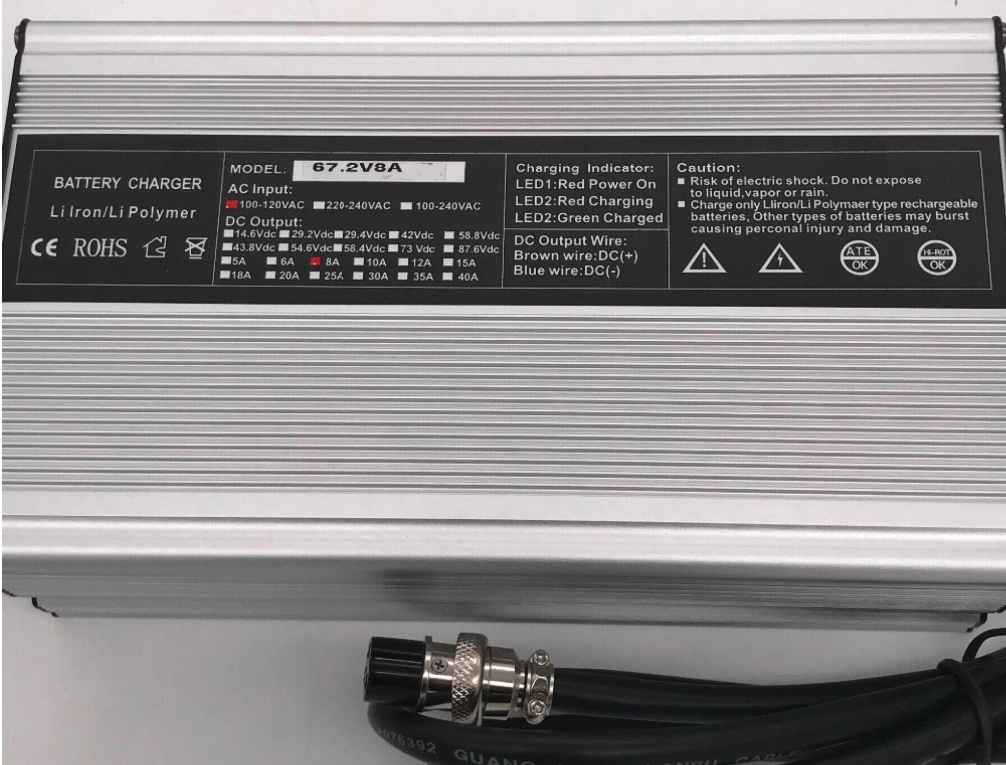

Comme le dit @Orsa, mes chargeurs de stock de DTU (j'en ai acheté un de plus pour une charge rapide) ne chargent pas plus de 66,4V. @Raven450 a le même problème avec sa DTT. J'ai eu la chance d'emprunter un chargeur  d'un lot précédent de DTU et il a chargé mon DTU à 67,1V. Donc, le problème est le chargeur.
La solution vient de @Didier.94600 , il avait aussi quelques problèmes avec le chargeur de stock, il a donc acheté un chargeur rapide en 5A, pas de problème depuis :
https://www.aliexpress.com/item/360W-110V-220V-50-60Hz-67-2V-5A-Charger-60V-5A-Li-ion-Charger-for-16S/32727727704.html?spm=2114.search0604.3.1.1a4b4268PvHy3j&ws_ab_test=searchweb0_0%2Csearchweb201602_4_10065_10068_319_317_10696_10084_453_10924_454_10083_10618_10920_10921_10304_10307_10922_10820_10301_10821_537_536_10059_10884_10887_100031_321_322_10103%2Csearchweb201603_51%2CppcSwitch_0&algo_expid=97050ac7-e35f-41e6-9fff-faa629a6030f-0&algo_pvid=97050ac7-e35f-41e6-9fff-faa629a6030f&fbclid=IwAR2H9GUKxTmn70veYmkgSwnKBs3r_HrmzAevV0UF6w6HDkTqFKcCLgzRUeI

Le 18/11/2018 à 17:36, Didier.94600 a dit :
Et le 6,5A est passé en 8A now !!!
@Didier.94600 tu me conseil le 5A ou le 8A pour ma Thunder ? Peux tu me donner ton lien pour le 6,5A et 8A
Merci
il y a 23 minutes, Vinh-thuy a dit :
Merci
Le 5A suffit pas besoin du 8A ou du 6,5A la DT risque de ne pas aimée a long terme @Vinh-thuy !!!!!
