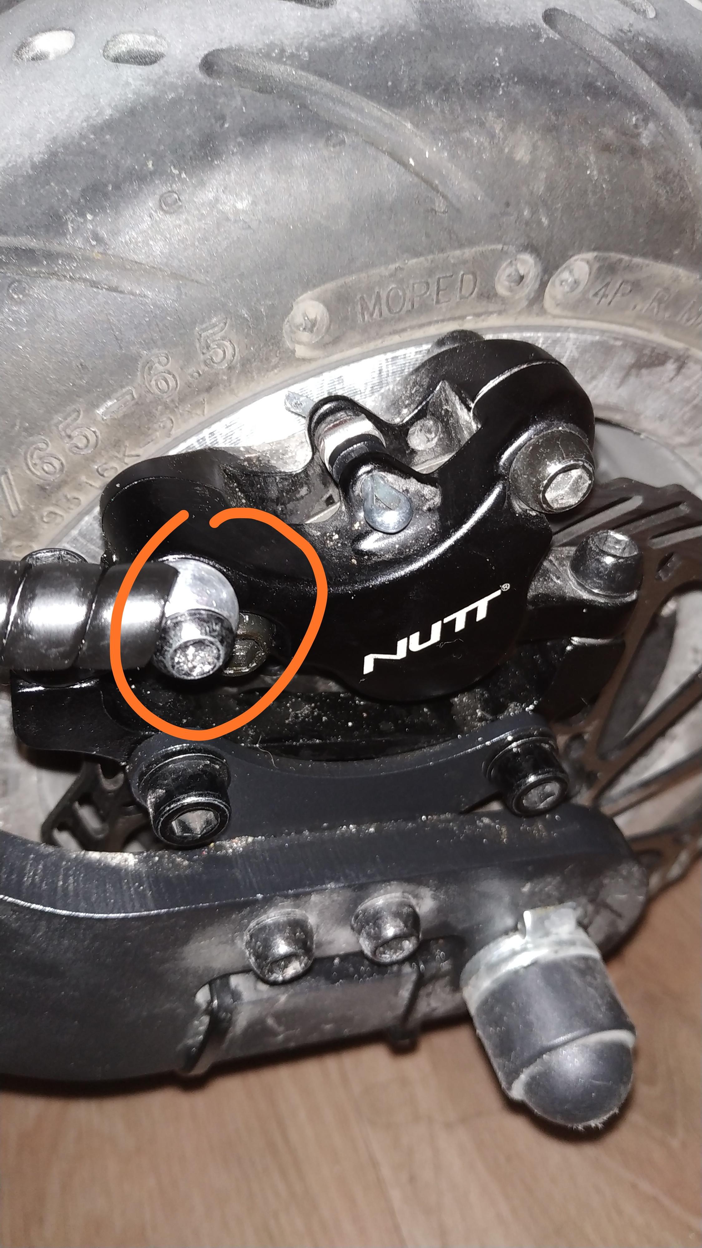

Attention ! Vérifier bien les visses de freins ! J'avais la vis du frein arrière, celle du cable avec l'huile dedans qui s'est légèrement desserré... Du coup perte d'huile du frein (je m'en suis rendu compte suite a la manette de frein super molle) du coup resserrage et je vais devoir faire la purge de frein pour être tranquille (et éviter l'aire dans les freins ^^) eonc vérifié bien cette vise sur les frein ! Elle est en étoile avec le cable de frein qui sort
Modifié par Ben
Oui effectivement
A chaque sortie je fais le tour des vis... et surtout celles du deck et des freins.. jai aussi tordu les goupilles des plaquettes pour etre sur que rien ne bouge.
Envoyé de mon SM-G965F en utilisant Tapatalk
